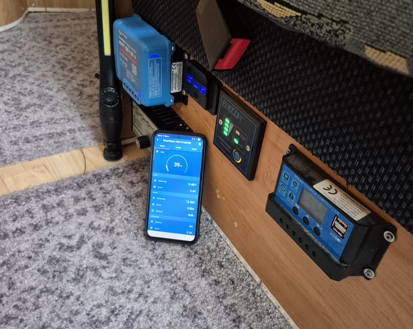

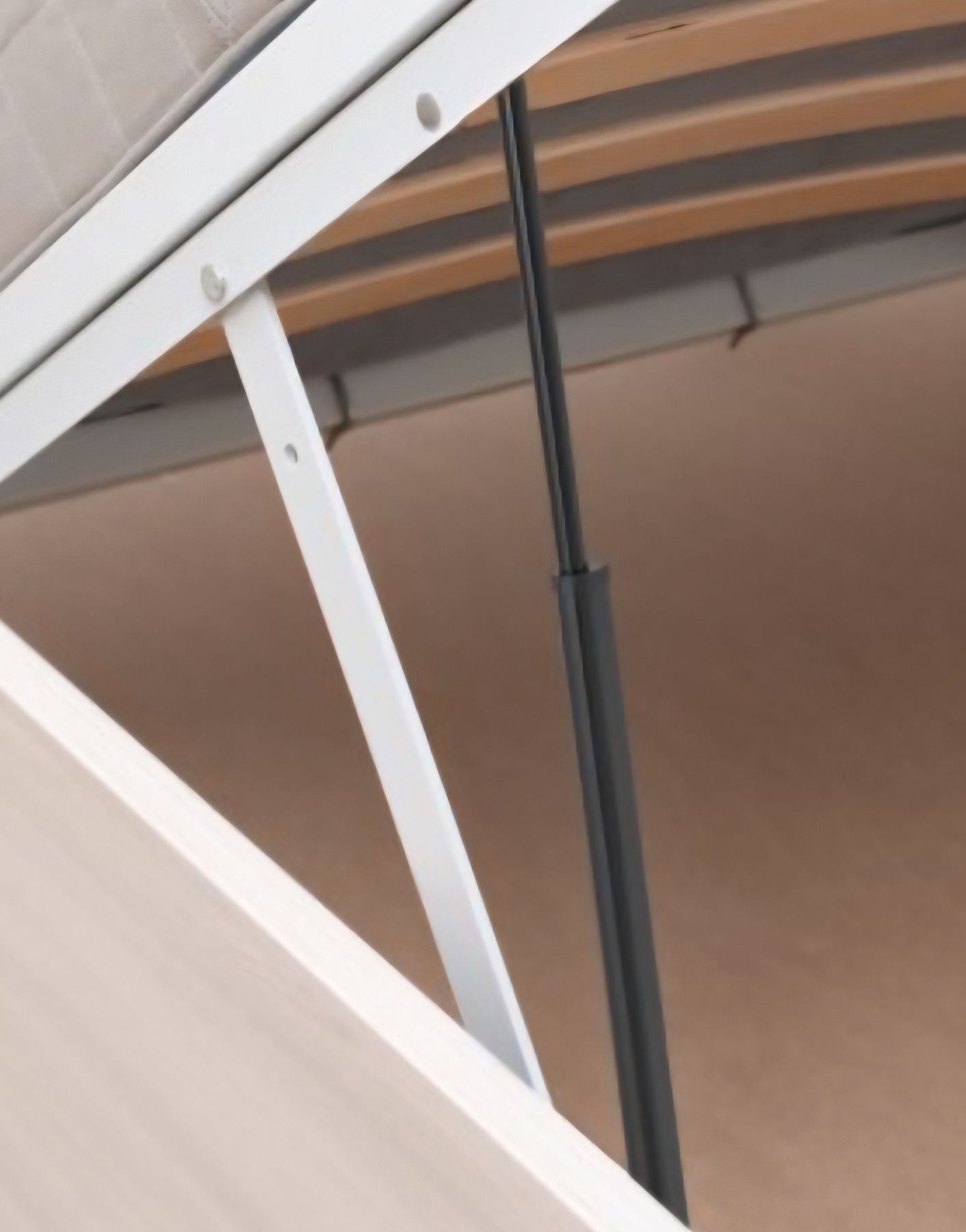

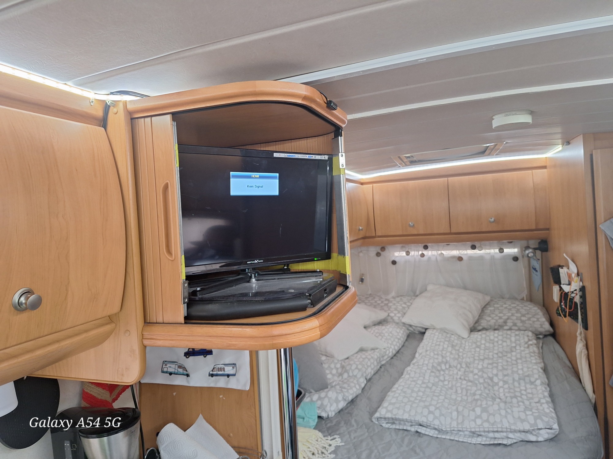

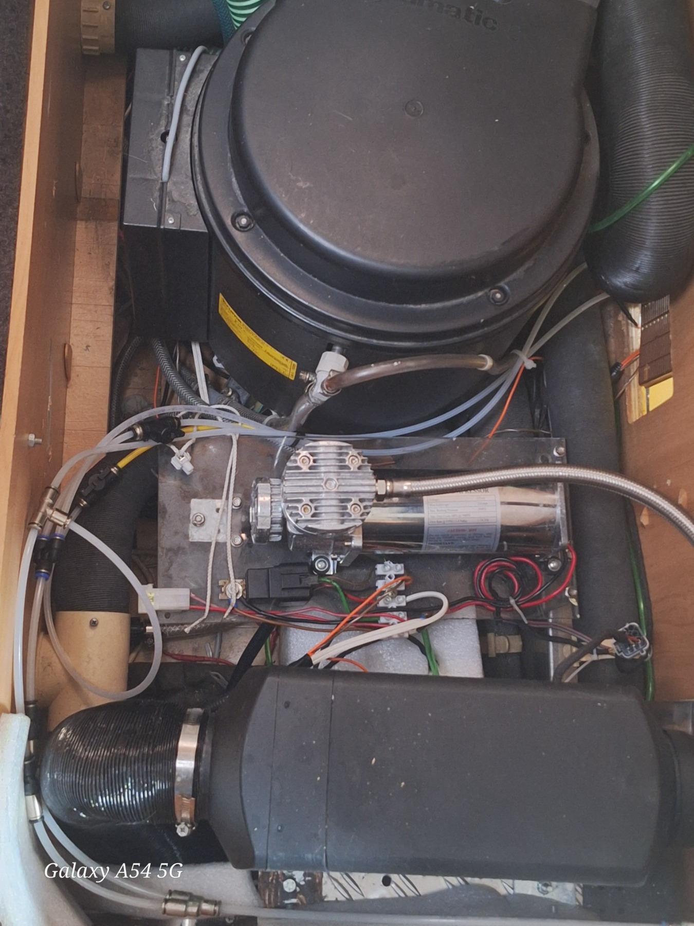

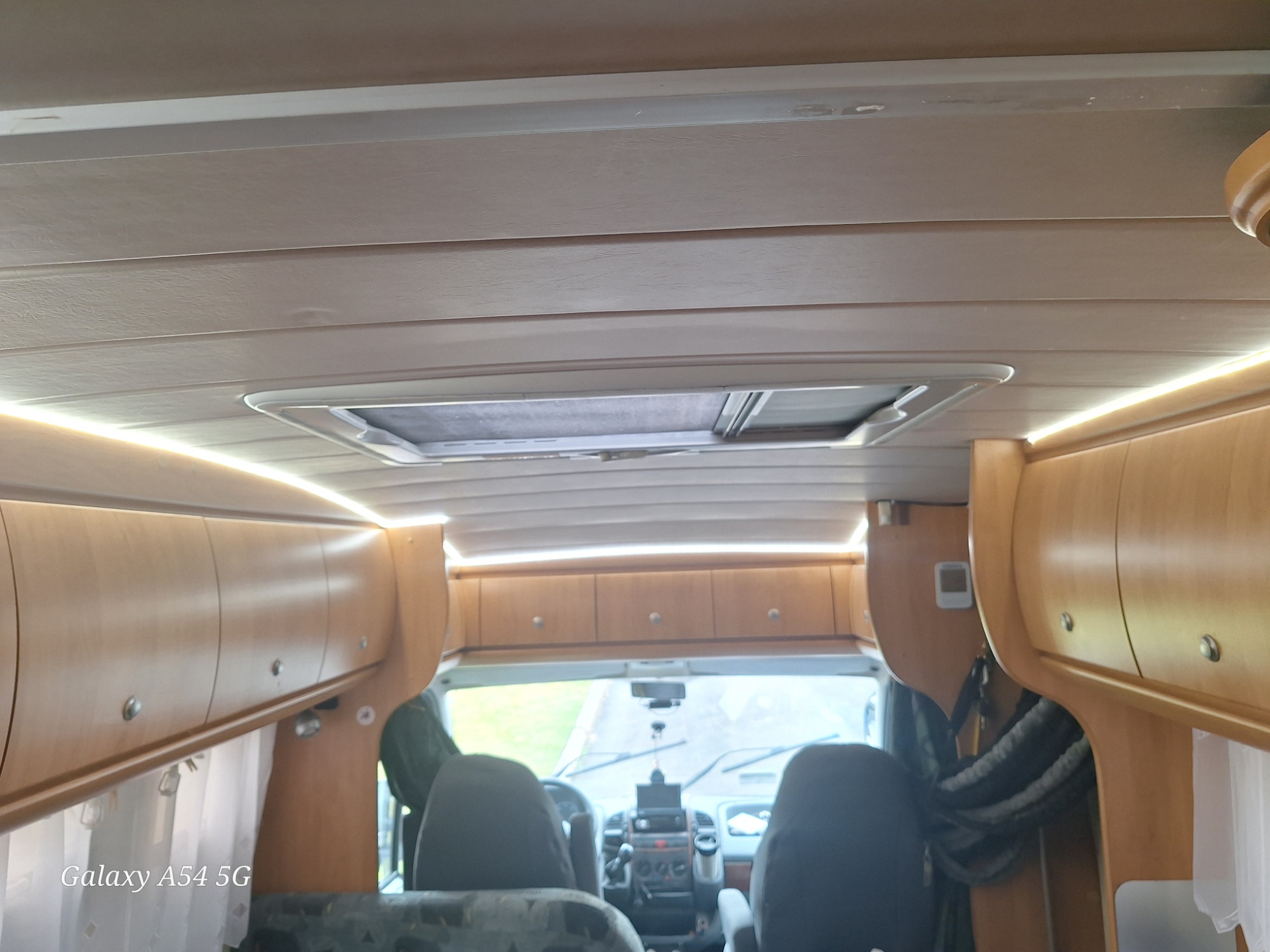

Moin Wilfried,Wie gewünscht hab ich mal ein paar Bilder gemacht überwiegend innen zT. noch nicht ganz fertig,man kann aber was erkennen.Unter der Sitzbank Kombigerät Heizung u Boiler, Kompressor für Luftfederun sowie Dieselstandheizung.Unter der 2. Sitzung ( ohne Bilder ) 2 Gel 100 Ah Batterien sowie das Ladegerät und Platz für div. Kleinigkeiten und Kabelverlegung.An der Aussenwand der 2. Sitzbank Laderegler Solar mit Bluetooth u Handy ,darunter Narkosegaswarner, Ladebuchse für Handy usw,2. Ladegerät für Kfzbatt.und Fernbedienung für4000 w Umwandler .Das Bett wird mit einem Linearantrieb angehoben,Unter der Decke ringsum Led. BeleuchtetAlles andere erklärt sich von selbst.Gruß Alfred

Langeweile ist doch was feines! Kannst Du bitte etwas ins Detail gehen?

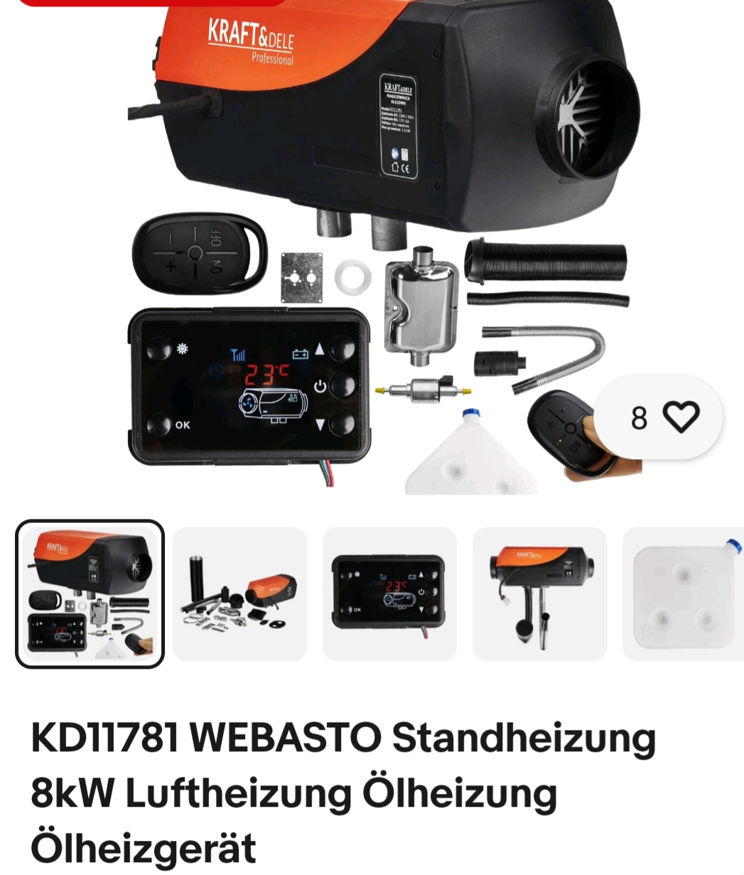

Was für eine Dieselheizung?
Was für eine Luftfederung?
Was für ein Linearantrieb?
....ab und zu habe ich auch Langeweile!

Moin Wilfried,
Vor 2 Jahren leichter Verlust im Luftfederbalg dadurch hatte der Kompressor ununterbrochen gearbeitet war dann auch hinüber.
Originalteil weit über 1000 € hab ich dann umgebaut. Mit Einwegeventile auf Einkreis.
Luftfederung war Original von Fiat .
Linearantrieb Actuator ,habe ich bei Vevo in Frankreich gekauft.
Dieselheizung mit Glück bei Amazon für 80€
klappt echt gut ,weil wie man sieht nkein Platz deshalb das Abgasrohr extra Isoliert mit Motorrad Auspuffsteinwolleband.
Gruß Alfred
Gruß Alfred
