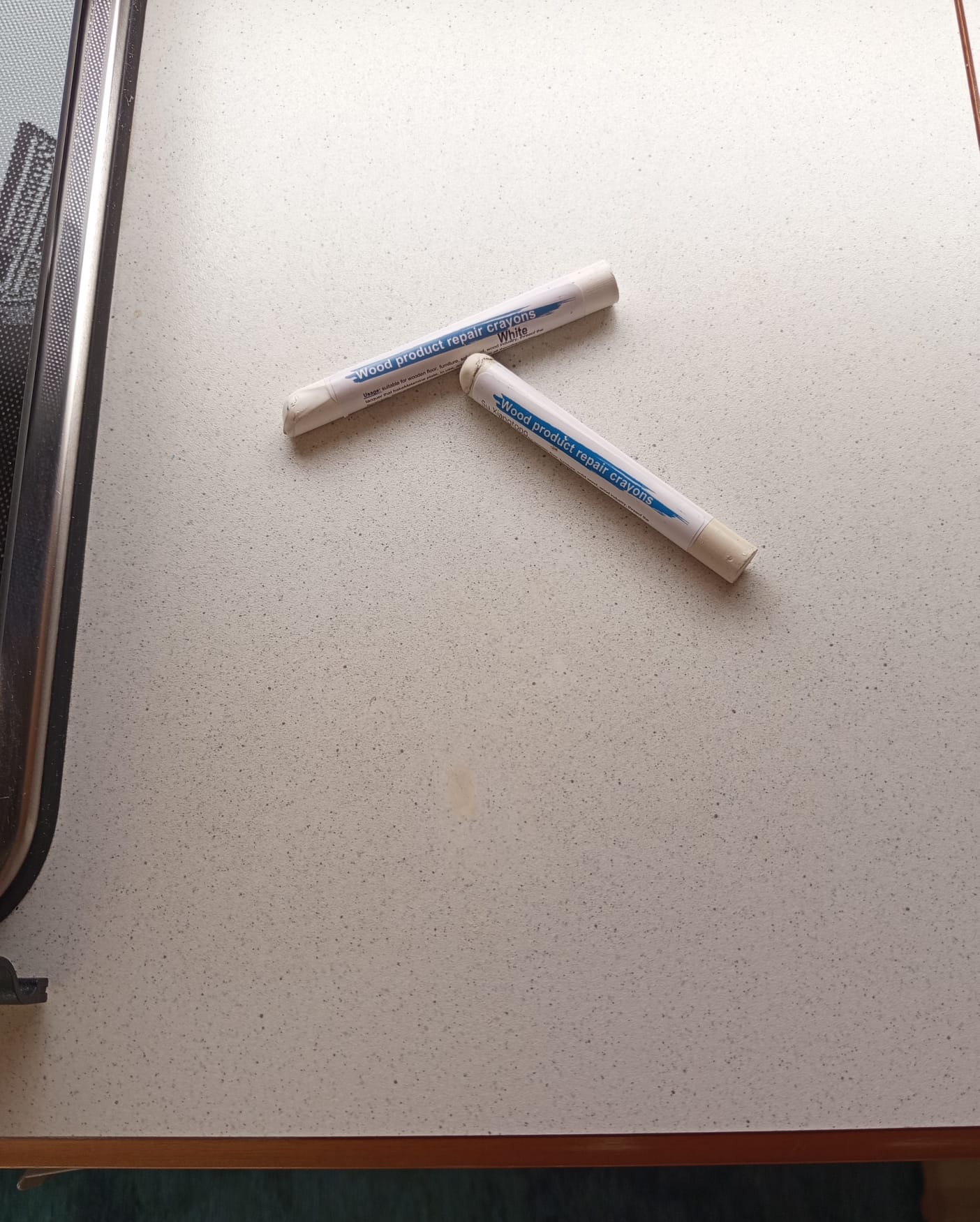

Ihr Lieben,
im letzten Sommer ist mir ein Frühsücksbrett beim Herausnehmen (aus den oberen Schränken)
auf die Arbeitsplatte gefallen.
Obwohl das Brett abgerundet ist, hat es ein ordentliches Loch in die Arbeitsplatte geschlagen.
Lange haben wir überlegt, wie wir das kaschieren könnten.
Wir haben uns für Reparaturwachs entschieden und ein Sortiment für kleines Geld im Netz bestellt.
„Mit dem Feuerzeug das Wachs zum Schmelzen bringen und das Loch ordentlich auffüllen.
Wenn alles gut erkaltet ist, mit einem scharfen Spachtel abziehen.“
Geklappt hat es beim zweiten Versuch. Sieht ganz ordentlich aus.
Und die Bretter liegen jetzt im unteren Schrank! 😉
Grüsse aus Kiel!
