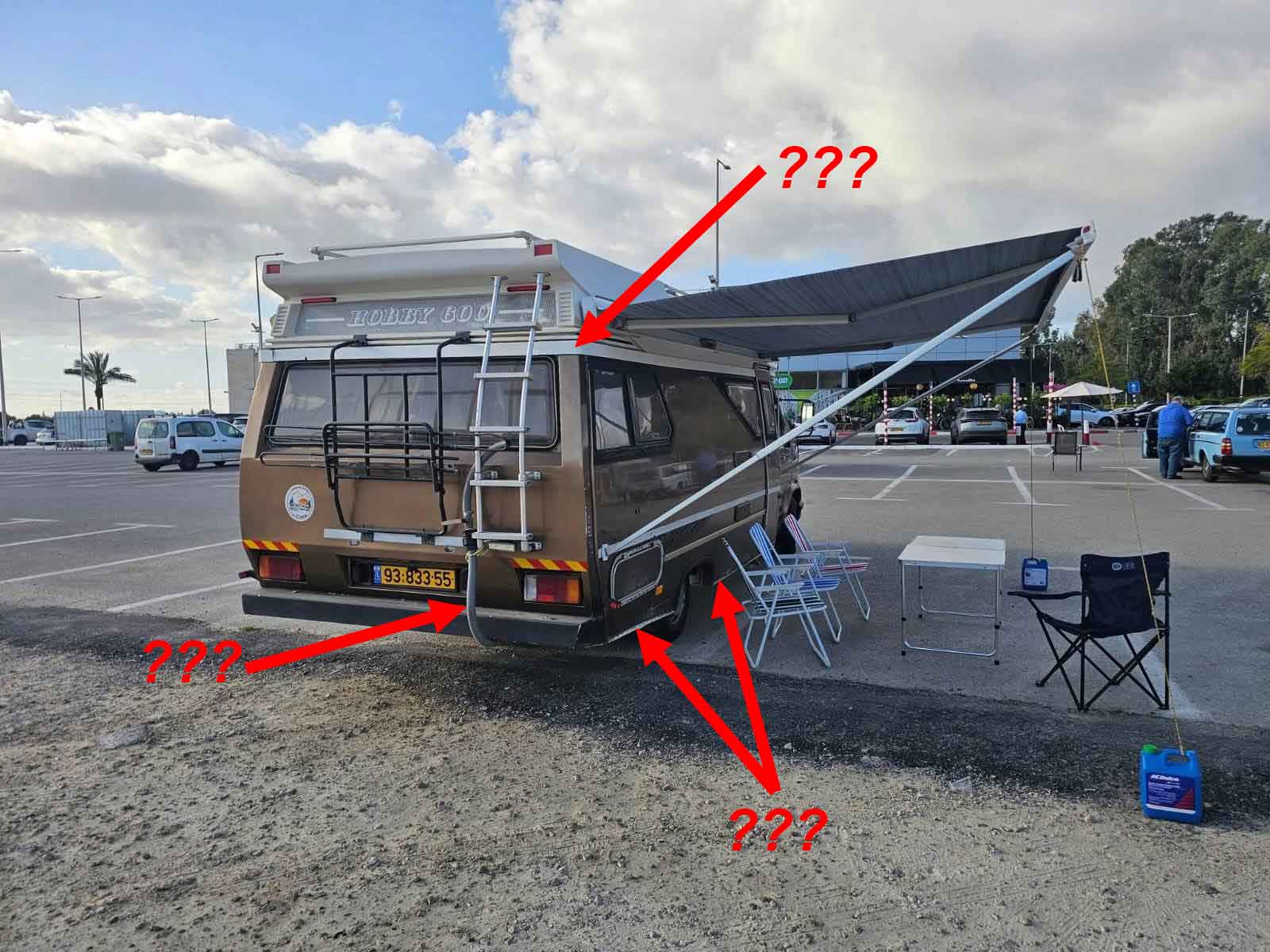

Hallo zusammen! Entschuldigt bitte, dass dieser Beitrag in unvollkommenem Deutsch verfasst ist – er wurde übersetzt.Ich möchte meine Nachricht damit einleiten, dass ich neu im Thema Autos bin und noch nie einen besessen habe, mich jedoch mein ganzes Leben lang von Fahrzeugen umgeben hatte, da mein Vater über die Jahre viele Oldtimer besaß.Ich komme aus dem Nahen Osten, und das Wohnraumphillem ist in meinem Land ein ziemliches Problem, daher habe ich mich nach einem Mobilheim umgesehen, um darin zu leben und Mietkosten zu sparen.Ich suche eine 'günstige' Option mit relativ einfachem (und kostengünstigem) Unterhalt.Ich habe einen Fiat Ducato Hobby 600 von 1985 mit Benzinmotor gefunden, der für 25.000 Euro mit 185.000 km verkauft wird.Bitte beachtet, dass die Preise in meinem Land wahrscheinlich höher sind als in Europa aufgrund mangelnder Verfügbarkeit, und Importkosten bis zum Dreifachen des europäischen Preises betragen könnten.Ich habe den Kaufleitfaden übersetzt und gelesen und werde ihn als Checkliste verwenden, wenn ich mir das Fahrzeug persönlich ansehe.Der aktuelle Besitzer hat es sehr kurz gehabt (merkwürdig), aber ich habe eine Möglichkeit gefunden, den Vorbesitzer zu kontaktieren, daher werde ich mehr Informationen von ihm posten, sobald ich sie habe.Das Fenster neben dem Essbereich ist auf einer Seite rissig (so funktioniert es noch).
Der Vorbesitzer hat einige Anpassungen zur Lebensqualität und einige Wartungen vorgenommen, Ich werde später in den Kommentaren eine Liste hinzufügen.Was haltet ihr von diesem Fahrzeug? Und dem Preis?Alle Ratschläge sind willkommen.Einige Bilder sind angehängt.

Zu den Bildern: Der Vorderwagen ist nicht original. Kotflügel, Habe und Kühlergrill stammen von den Nachfolgemodellen ab 1991. Die Frage ist, warum und wie wurde die Veränderung ausgeführt? Dann ist mir aufgefallen, dass so ziemlich alle Abdeckleisten (Dach ./. Seitenwand und untere Kante) fehlen und durch Klebeband ersetzt sind.
Ansonsten kann man auf den Fotos nicht viel erkennen.

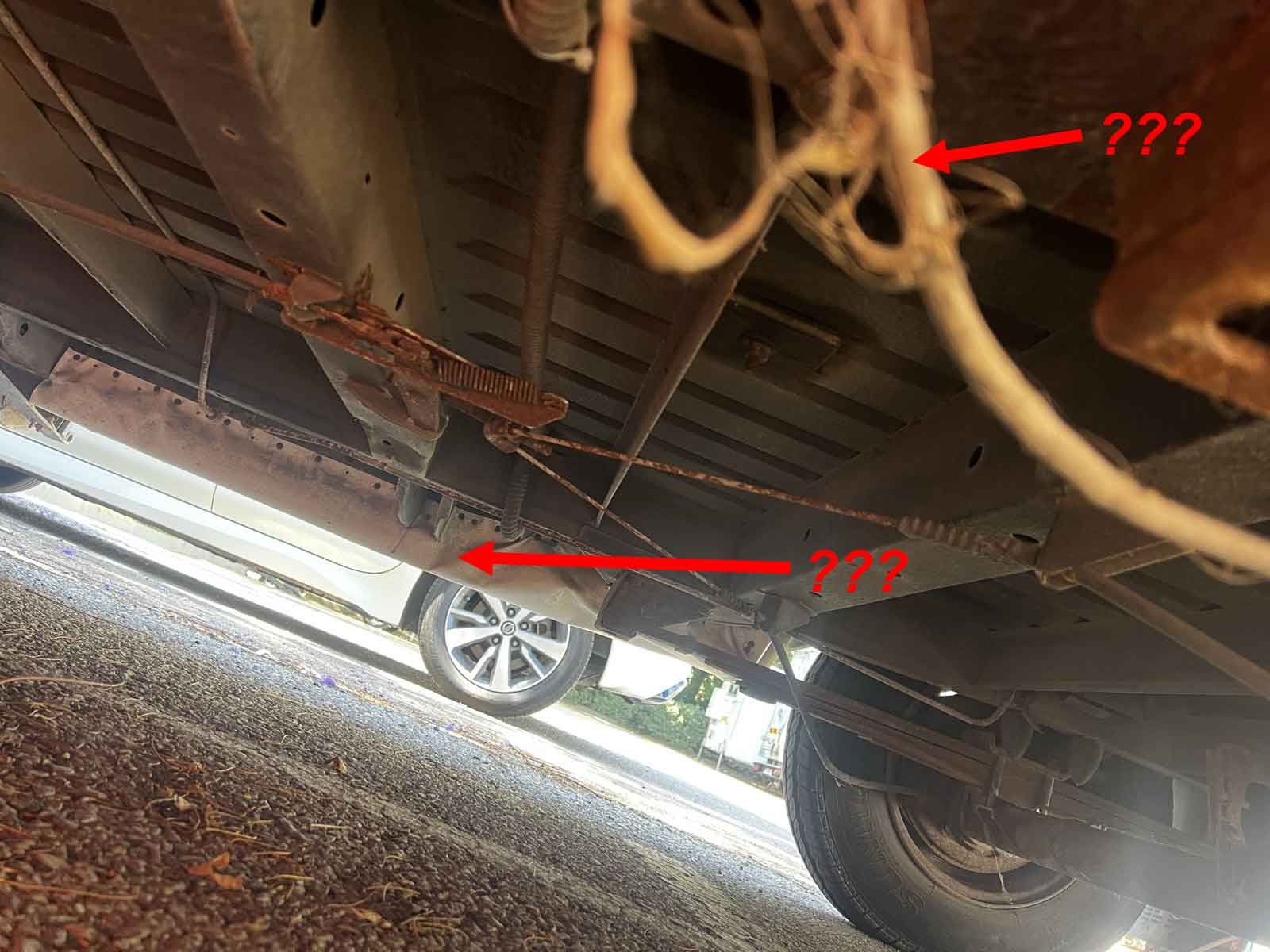

Ich habe hier weitere Bilder von der Unterseite des Autos hinzugefügt, ich werde das Auto am Dienstag überprüfen

für das, was ich auf den Bildern sehe, ist der Preis schon zu hoch. Zu den Bildern von unten: Die Gas- und die Bremsleitungen machen keinen guten Eindruck. Was liegt da für ein Kabel über dem Auspuff? ... und solch eine provisorische Reparatur des unteren Seitenwandabschluss habe ich noch nicht gesehen!
Wenn Du in dem Auto wohnen möchtest, solltest Du auf jeden Fall darauf achten, dass die Aufbautechnik in Ordnung und das Fahrzeug dicht ist. Steht aber alles im Leitfaden.

08 Juni 2026 08:53Hallo Johnny,.... und es scheint, dass das Dach dieses Fahrzeugs irgendwann abgenommen und dann wieder befestigt wurde – ist das ein häufiges Phänomen?
das habe ich noch nicht gehört. Ich sehe auch keinen Grund, warum man das Dach abnehmen und wieder neu befestigen sollte. Allerdings kommt es sehr häufig vor, dass die Verbindungsleiste zwischen Dach und Seitenwand durchgammelt. Dann wird die Leiste allerdings von innen repariert. Das Dach braucht man dafür nicht abnehmen.

ich habe die Dinge, die mir aufgefallen sind und die ich nicht zuordnen kann mal auf zwei Bildern markiert.
