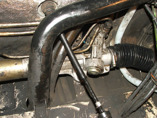

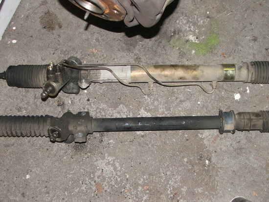

Die alte Lenkung ist ausgebaut, die neue gereinigt.

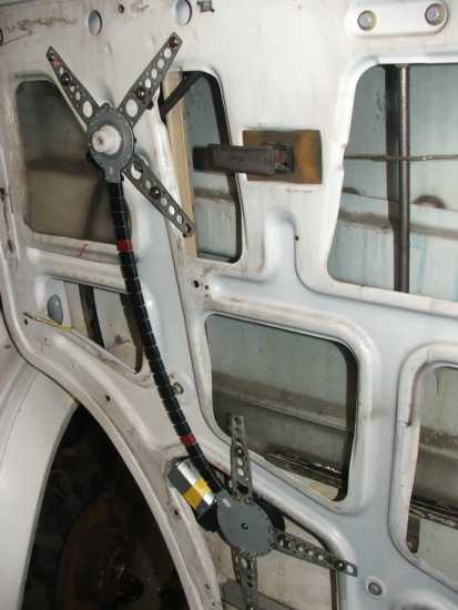

Heute habe ich mich dann mit der Beifahrertür beschäftigt. Die gute Nachricht zuerst: Ich brauche sie nicht schweißen. So habe ich dann den elektrischen Fensterheber eingebaut. Ging eigentlich ganz gut, bis ich den Kabelweg von Tür zum Armaturenbrett machen wollte. Wie bohren?...Es blieb nicht anderes übrig, als die Tür auszubauen, nur damit ich unterhalb des oberen Scharnier ein Loch für den Kabelbaum bohren konnte.

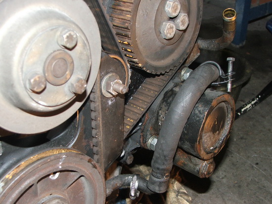

dann mal wieder ein kurzer Zwischenbericht am Sonntagmorgen. Gestern habe ich Motor und Getriebe wieder eingebaut. Aber nicht ohne vorher die Kupplung zu wechseln und die Servopumpe einzubauen.

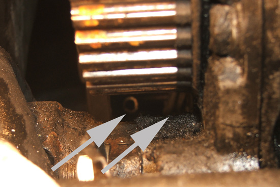

jetzt muss ich mal erklären, warum mir im Moment nicht zum Scherzen ist. Meine Winterpause wird wohl etwas länger dauern. Gestern wollte uich den Motor starten, aber es tat sich nichts. Er bekam keinen Kraftstoff, Zunäcsht habe ich ein Entlüftungsproblem vermutet. Als ich dann heute mit einem Helfer nachschauen wollte, kam der Hammer Zahnriemen gerissen! Erst der Schock und dann das Warum?
Im Nachhinein ist man schlauer: Bei der Montage der Abdeckung des Zahnriemen ist ein Abstandgummi mit Hülse auf den Zahnriemen gefallen. Nicht gemerkt und beim ersten Start ist es dann wohl passiert.
Jetzt erst einmal drüber schlafen und dann überlegen: entweder aus zwei mach eins oder versuchen einen anderen Motor bekommen. Sch...., Sch...., Sch....

14 Feb. 2011 08:56Moin Gisela,Gisela schrieb:
ist das der Zahnriemen, der da noch mit dem Zahnrad verbunden ist?
so sah es mal aus. ...und so wird es bald auch wiedr aussehen!
