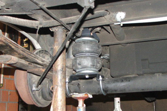

Heute habe ich denganzen Tag unterem Auto gelegen. Kleine Roststellen am Unterboden beseitigt und die Bälge der Luftfederung eingebaut.
Was mich im Momnet etwas stört, ist die Tatsache, dass die Bälge bei entlasteter Achse ganz schön lang gezogen werden. Habe erst einmal Böcke unter die Achse gestellt und werde Mario morgen mal fragen.
Letzte Änderung: 10 Jan. 2011 21:01 von Lollo_C.

Hallo,wenn man die Achse komplett entlastet,wird die Mutter oder Schraube unten in der Mitte gelöst und das bei belastem Zustand dann erst die Achse entlasten. So schonst du den Balg.
Gruß Dieter
Gruß Dieter

11 Jan. 2011 10:03Buddymobil schrieb:
müßten da nicht etwas kürzere Stoßdämpfer helfen?
Moin Wolfgang,
überlege doch noch einmal genau was du da geschrieben hast :evil:
Wilfried will von seinem Hobby keinen Flachbahnrenner machen :2172:

11 Jan. 2011 17:48Moin Zusammen,Lollo_C schrieb: Was mich im Momnet etwas stört, ist die Tatsache, dass die Bälge bei entlasteter Achse ganz schön lang gezogen werden. Habe erst einmal Böcke unter die Achse gestellt und werde Mario morgen mal fragen.
Info von Mario: kurzzeitig, z.B. zum Radwechsel, kann mann der Balg "langgezogen1" werden. Auf Dauer, z.B. im Winterlager, sollte die Achse unterstützt werden.
