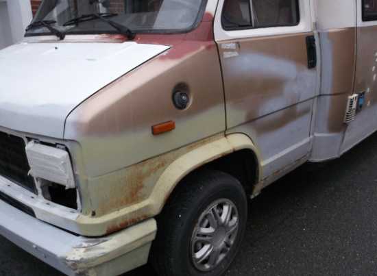

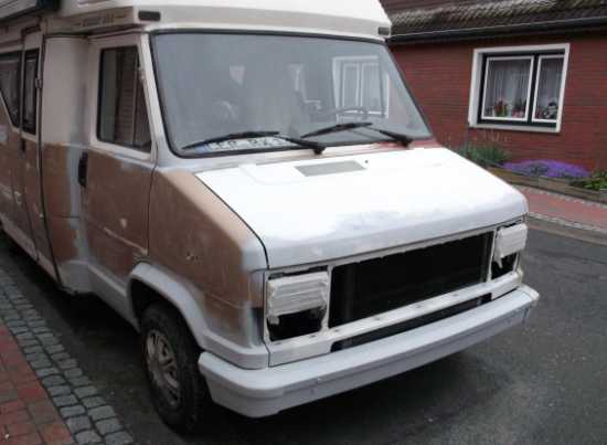

Wollte hier mal über den Fortschritt unserer Arbeiten, bzgl. Aussenauftritt, berichten. Nachdem wir wissen, dass wir Familienzuwachs bekommen, haben wir uns entschlossen die Lackierung nicht von dem Unternehmen machen zu lassen, in dem ich mal beschäftigt war, wegen der Kosten, sondern es selbst zu machen.
Lackiert wird Haube, der obere Teil der Kotflügel auslaufend, Grill, Radkästen, um die Fenster, Stoßstangen und unterer Teil des Aufbaus in Fiat bianco.
Der Rest wird RAL 5022 Nachtblau.
Als Material nehmen wir 1K Autolack der Firma www.lackpoint.de
Alle Roststellen wurden bearbeitet, grundiert, gespachtelt, feingespachtelt, grundiert. Geschliffen habe ich, wegen der schlechten Basis, zunächst mit 80er, dann 400er, 600er und jetzt zum Schluß mit 800er Nassschleifpapier.
Die vordere Stoßstange war braun. Für weiß eine denkbar schlechte Basis. Also auch grundiert.

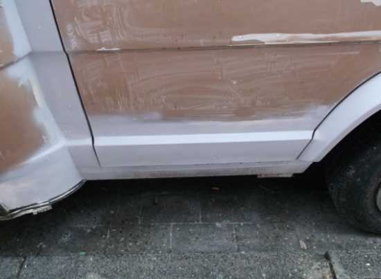

Der untere Teil der Tür war verrostet und wurde ausgetauscht, aufgespachtelt und grundiert.

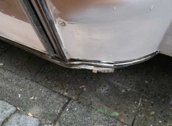

Was ich hier mache weiß ich nocht nicht, weil das Material so enorm hart ist. Denke, dass ich es erwärmen und dann wieder in Form bringen werde.

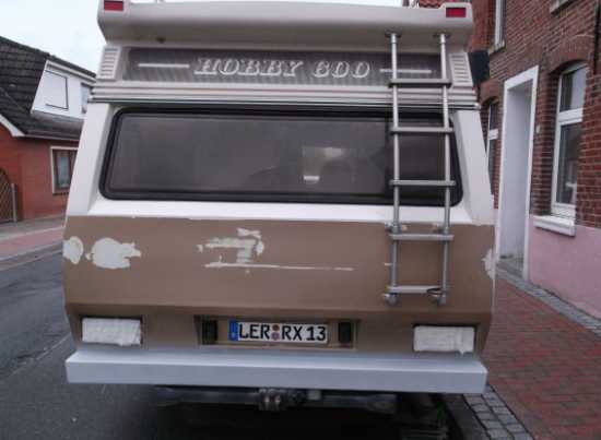

Da die hiontere Stoßstange mit schwarz auch eine denkbar schlechte Basis für weiß bildet, habe ich sie auch grundiert.
Hier hatte sie der Vorbesitzer schon mal versucht. Ich vermute, dass er Grundierung ohne Rostschutz verwendet hat. Das kommt als nächstes.
