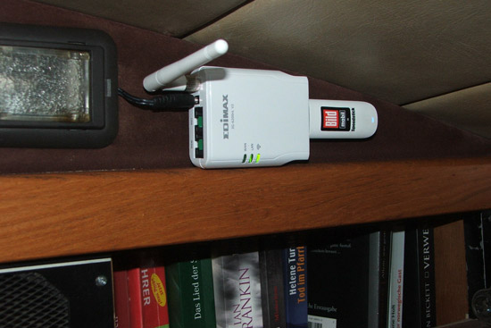

Moin Zusammen,
daheim surfe ich mit den Laptops über WLAN. Unterwegs benutze ich einen UMTS-Stick, um ins Internet zu kommen. Das funktioniert zwar, aber ist nicht sehr komfortabel.
Während ich daheim den Läppi einschalte und sobald er hochgelaufen ist, lossurfe, muss ich unterwegs immer erst noch den Stick starten und warten bis er sich verbindet. Dazu kommt noch, dass man aufpassen muss, dass man den Stick nicht versehentlich abbricht, wenn man den Läppi mal auf dem Schoß hat oder kurz spazieren trägt.
Also habe ich in der Winterpause nach einer preiswerten Lösung gesucht. Ich kaufte mir bei Reichelt für 25,95€ einen 3G-Router von EDIMAX . Da wird dann der vorhandene UMTS-Stick eingesteckt, das Gerät einmal konfiguriert und fertig ist.
Da der Router mit 230V Netzteil geliefert wird, habe ich mir bei Amazon noch einen PKW-Adapter für Fernseher von August (5V/2A) für 9,99€ bestellt.
Damit kann ich den Router nun auch ohne Landstrom betreiben.
Ich habe mir das Teil mit Klettband (Tipp von Manni) im Führerhaus über der Ablage montiert. Im Bedarfsfall kommt der 12V- Stecker in eine vorhandene Steckdose unter dem Hängeschrank. Damit bleibt der Router immer am Netz und ich brauche wie daheim nur den Läppi hochzufahren und bin sofort im Netz.
Weiterer Vorteil: Jetzt kann ich auch mit mehr als einem Läppi plus Smartphone gleichzeitig über einen Stick surfen.
Der Praxistest steht noch aus, aber in der Garage funktioniert das Teil einwandfrei.

Moin Lars, du hast noch was vergessen!
Zu Risiken und Nebenwirkungen lesen Sie die Packungsbeilage und fragen Sie LarsG oder erschlagen Sie ihren Netzwerkelektroniker. :loldev:
@ Wilfried das Teil werde ich persönlich abnehmen, ob ich es dann auch wieder aufhänge, hängt von der Funktionalität ab!
Letzte Änderung: 23 Feb. 2013 18:09 von Hobbytreiber.

23 Feb. 2013 18:47Moin Manni,Hobbytreiber schrieb: ... das Teil werde ich persönlich abnehmen,..
geht nicht, ist angeklettet! Darfst aber gerne Funktionsprüfung machen.
