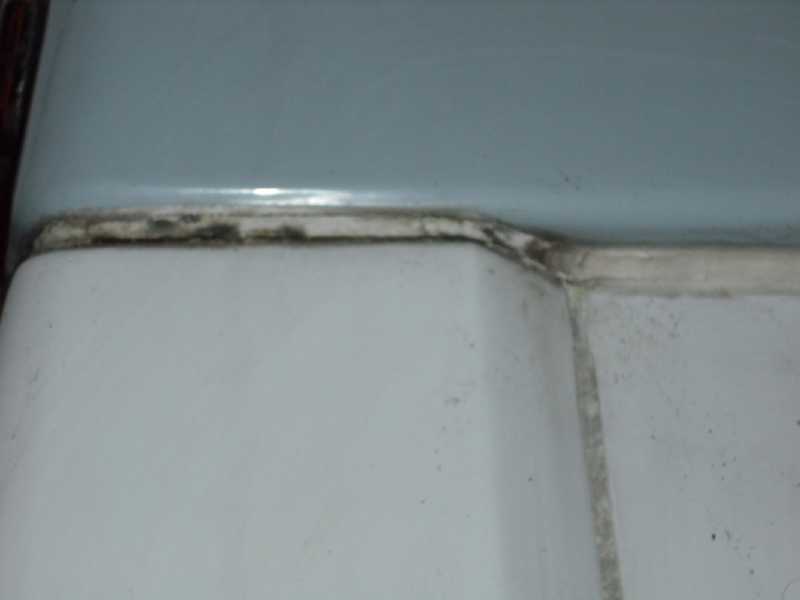

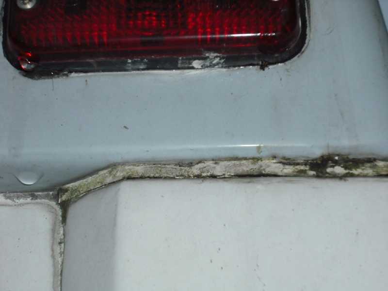

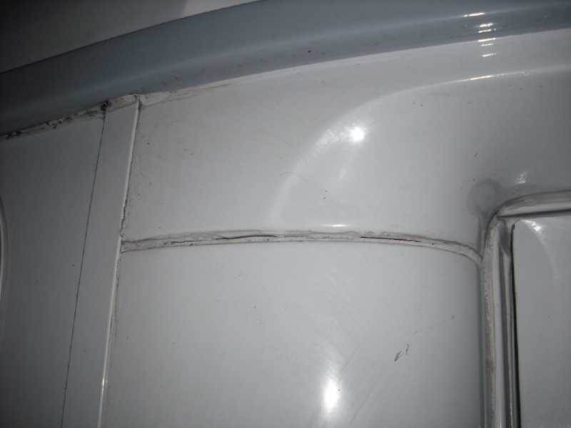

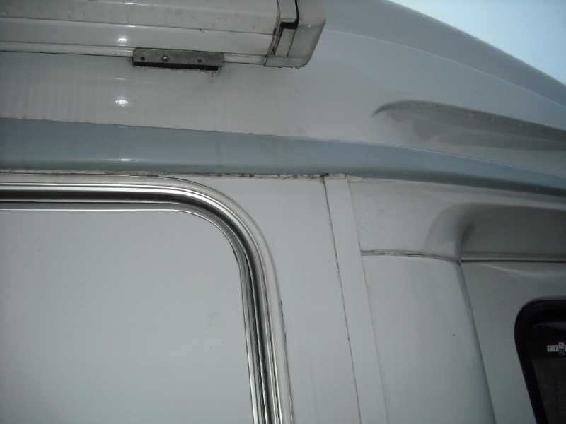

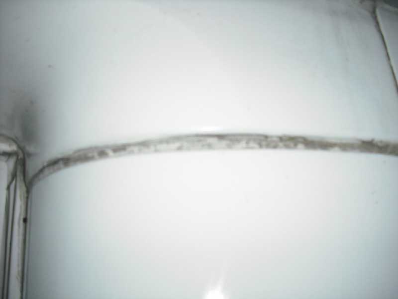

Hallo Franz,
wenn ich das richtig in Erinnerung habe, dann ist das Dach bei der 2. Generation ohne Abdeckleiste aufgesetzt. Es müsste dann eigentlich mit Sikaflex 252 oder vergleichbarem Kleber verklebt sein.
Kannst Du mal ein paar Fotos von den Dichtungen einstellen, damit ich das wieder vor Augen bekomme?

Moin Franz,
da hatte ich das doch richtig in Erinnerung. Ich würde versuchen, die alte Dichtungen mit einem Fön warm zu machen und dann mit einem Eisstil (aus Holz) herauszukratzen. Die Reste mit Silikonentferner o.ä. rausrubbeln. Sie müssen komplett raus. Dann Gründlich reinigen und primern. Es gibt eine Sika Vorbehandlungstabelle . Dort findest Du für verschiedene Materialen die richtigen Reiniger und Primer. Es gibt übrigens auch Glättmittel von Sika. ... Ach ja, ich würde Sikaflex 221i verwenden.

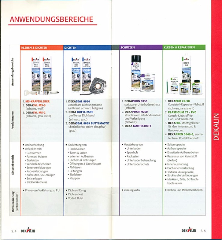

habe Heute viel über Sikaflex und Dekalin MS2 gelesen und habe mich für Deine Variante mit Dekalin entschieden weil man nicht so viel Vorarbeit machen muß und es mit Seifenwasser glätten kann,in anderen Foren wird auch Teilweise Dekalin empfohlen
Franz
Franz

Ich kenne Dekalin nur zum einsetzen von Dachluken und Fenster und das Material lässt sich überhaupt nicht glätten , ich hoffe du bringst da nichts durcheinander .
Ich persönlich habe bei dem gleichen Mobil wie deines vor drei Jahren Sikaflex 221 genommen , und würde es immer wieder nutzen .
bis dann
Kurt
Woher weißt du das ?Franz.J schrieb: und das Glätten geht ja auch besser
bis dann
Kurt

Hallo Kurt
ich habe das in dem Technichen Datenblatt von Dekalin gelesen
dekalin.de/wp-content/uploads/2015/10/DE...syl-MS-2-DE-2014.pdf
das gleiche steht auch bei Dekasyl MS 5
Franz

31 Jan. 2017 22:15Moin Kurt,Kuddel schrieb: Ich kenne Dekalin nur zum einsetzen von Dachluken und Fenster und das Material lässt sich überhaupt nicht glätten....
früher war alles einfacher. Da gab es nur Dekalin für wieder lösbare Dichtungen und Sikaflex für unlösbare Dichtungen.
Aber, ... dann hat Dekalin Dekalin in DEKASEAL umbenannt und DEKASYL MS-2 als Kleb- und Dichtmittel in Konkurrenz zu Sikaflex auf den Markt gebracht.
