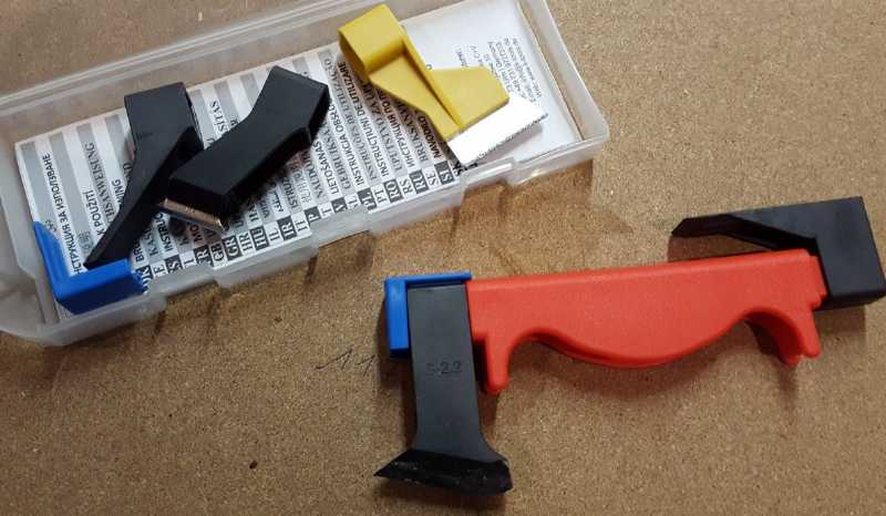

Hallo @ all
ich habe Heute Morgen mal bei Sika angerufen und mich über Sikaflex informiert das meine Werkstatt sagte das man bei einer Abdichtung von Seitenwänden nicht mit Primer zu Arbeiten braucht,dieses wurde auch von Sika bestätigt,man könnte es aber machen um eine noch bessere Haftung zu bekommen
Franz

Hallo Franz
Es gab mal bei Aldi & Co ein solches Fugenmesserset zum ausschneiden der Fugen , das funktioniert ganz gut . Die Messerköpfe sind wechselbar und die meisten sind aus Kunststoff , das schont dann auch den Lack
bis dann
Kurt
bis dann
Kurt
bis dann
Kurt

Hallo Kurt
ich habe die Fugenmesser vor kurzem noch irgendwo gesehen,aber in den Baumärkten bekommt man die ja auch zu kaufen ! wie hast Du die Fuge ausgeschnitten im kalten zustand oder hast alles mit einem Fön warm gemacht
Franz

01 Feb. 2017 18:17
Habe sie im Sommer ohne Föhn oder sonstiges geschnitten , hatte Angst den Lack oder GFK zu beschädigen , funtionierte ganz gut , ist eben ein bischen gefummel
bis dann
bis dann
