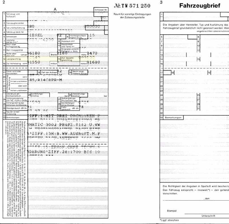

Hallo, für mich das Problem ist, dass die Wohnwagen (Hobby 600 S 2.0 Benzin)
Zulassungsbescheinigung von den ungarischen Behörden Leergewicht 1650 kg (leer) und 2120 kg Bruttogewicht (Volllast ). Dies ist sicher schlecht Wert. Die Reparaturen können nur von einem vom Hersteller autorisierte Originaldaten gelöst werden sollen. In Ungarn wird es mir zu viel Bürokratie kosten
Mindestens 100 Euro Schuld der Behörden leider.
Es wäre mit Blick zu sehen, ob jemand den Kontaktnamen produzieren können oder bitte helfen, die offiziellen Daten zu erreichen. Die Fahrgestellnummer des Autos: ZFA28000000618443, wenn Sie den Originaltyp Zertifikat.
Danke: Zoli (ich benutze Google Übersetzer)

Hallo Zoli,
Deine Zahlen kann ich nicht nach voll ziehen. Damit kommt ja niemand zurecht.
Ich zeige Dir hier mal einen Original Hobby-Prospekt von 1989. Hier siehst Du, dass der Benziner leer 2300 kg wiegen sollte, bei 2800 kg zGG.
Allerdings sollte ein Diesel leer 2400 kg wiegen. Dazu habe ich Dir mal den Fahrzeugbrief von einem verschrotteten 600er Diesel kopiert. Hier siehst Du das der Diesel 2140 kg Leergewicht in den Papieren stehen hat.
Allerdings weiß ich nicht, wie wir Dir helfen können. Nutzt Dir die Kopie von den Papieren eines Benziners? Für Deine Fahrgestellnummer wirst Du wohl keine Originalpapiere bekommen. Jedenfalls nicht vom Wohnwagenwerk. Die hatten damals keine EDV. .. und FIAT hat nur ein nacktes Fahrgestell geliefert und weiß gar nicht, was Hobby darauf gebaut hat.

Hey Wilfried.
Vielen Dank. Dies ist eine große Hilfe! Fordern Sie von den ungarischen Behörden über das, was als nächstes zu tun.
Mit freundlichen Grüßen, Zoltan
