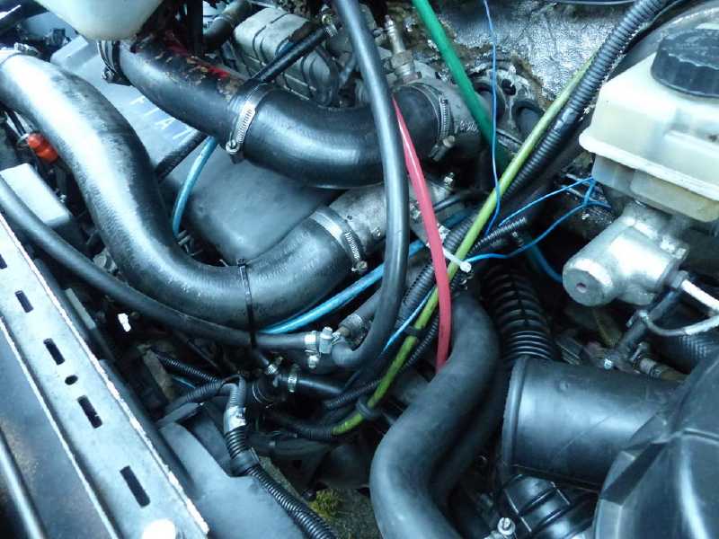

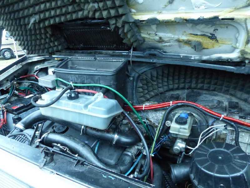

nichts ist unmöglich aber: es kommt darauf an warum will ich das machen bei mir war die Antwort einfach da die Gehäusedichtung auch mit der besten Dichtmasse nicht mehr abzudichten war kam die Überlegung Motor kpl.zerlegen oder was anderes muss her ein paar Ps mehr können nicht schaden.
Jetzt kommts: wer absolut keine "Ahnung" von der Materie hat dem rate ich die Finger davon zu lassen.
Es ist wirklich nicht einfach ich war auch stellenweise kurz davor aufzugeben.
Die Motoraufhängungen sind kpl. anders,die Schwungscheibe passt ebenfalls überhaupt nicht ,wenn man eine passende bekommt was jetzt sehr schwierig sein wird da Mario nichts mehr hat muss diese noch abgedreht werden,weil der Anlasser nicht weit genug in die Getriebeglocke geht usw,usw also ich rate davon ab ach übrigends das Getriebe ist nicht kompatibel mit dem 180er Antrieb, Antriebswellen und Aufnahme derselben an der Achse passen nicht , wobei die Schaltung umzubauen das kleinere Übel wäre.
Das schlimme ist letzendlich man kann niemand fragen ,weil es keiner kennt und der es schon mal machte gibt keine Auskunft(oben schon mal erwähnt)
kurz und gut Finger weg von dieser Arbeit.
