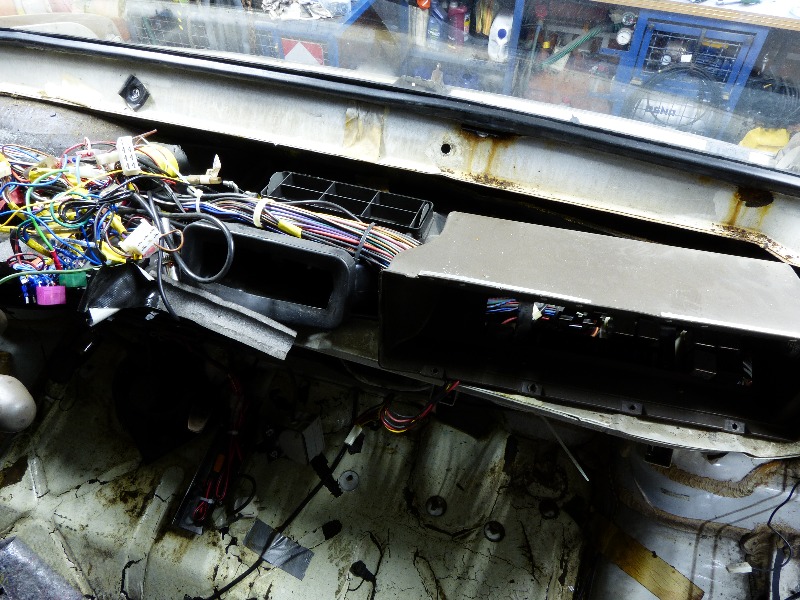

nach den Feiertagen musste ich endlich mal wieder was am Hobby 600 machen :woohoo: . So habe ich heute die Vordersitze ausgebaut und Teppich und Gummimatte rausgenommen. Durch den undichten Scheibenrahmen ist öfters Wasser eingedrungen. Der Teppich war jetzt noch feucht. Zum Glück ist das Wasser nicht unter die Gummimatte gelaufen. Lediglich an den Befestigungsschrauben der Sitze bzw. Sicherheitsgurte war es auch unter der Gummimatte feucht. Ich werde mich dann mal mit einem neuen Teppich beschäftigen müssen.
Auf dem Foto sieht man deutlich die Kabelstränge, die im Führerhaus unter dem Bodenbelag verlegt sind.

heute ging es dann etwas weiter. Im Endeffekt habe ich das Armaturenbrett ausgebaut, mit allen Nebenarbeiten, die dazu gehören. Keine Überraschung ist das Loch von außen:
Etwas überraschter war ich da schon bei den beiden Löchern von innen:
.. aber irgendwo muss das Wasser ja rein gekommen sein.

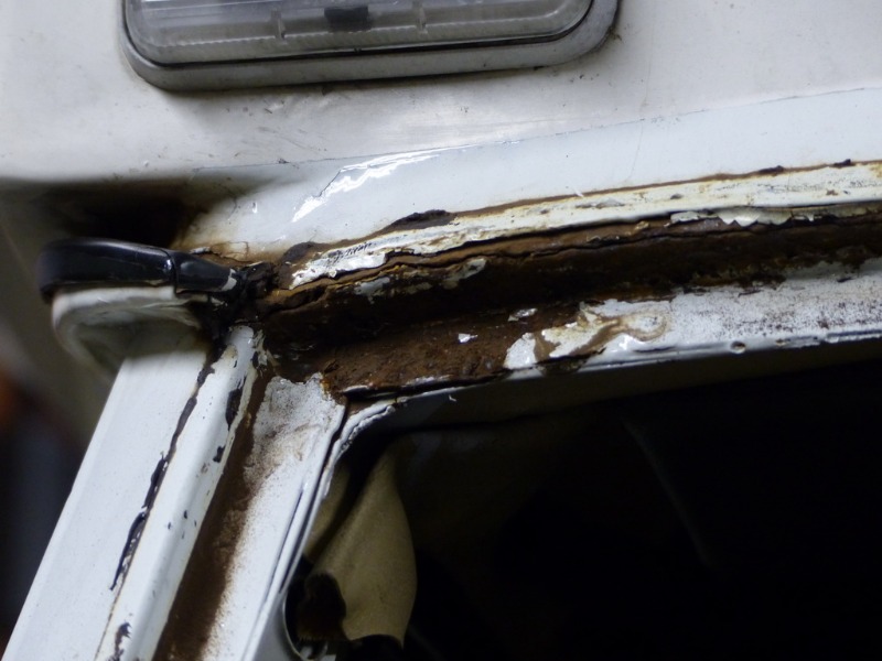

auch im neuen Jahr muss es weitergehen. Heute wurde die Windschutzscheibe ausgebaut. Dabei kamen dann doch einige Überraschungen zum Vorschein. Zunächst habe ich die Wassereintrittsstellen gefunden: Unten ist alles beherschbar. Nicht ganz so schön sind aber die Stellen am oberen Scheibenrahmen.
Da habe ich konkret noch keine Vorstellung, wie ich das angehe. Werde von innen auch erst mal alles freilegen und dann entscheiden.

Au weia.. ja, wenn man einmal anfängt..
Blöde Stelle, wo man wohl nicht hinkommt, ohne das GFK wegzuschneiden.. was aber auch weh tut. Da stellt sich die Frage, was besser ist. Noch mehr kaputt machen und mit Blech wieder aufbauen, oder das Ganze gründlich entrosten, konservieren und mit GFK stabil und dicht machen.. Man kommt ja von innen auch so ein bischen ran.
Bin sehr gespannt, wie es weiter geht..
Vor allem, weil ich das gleiche auch noch vor mir habe. Ich hatte so kleine Pickel oben auf der oberen Kotflügelfläche und war mir nicht sicher, ob es Rost oder Staub im Lack ist. Nachdem er jetzt einige Zeit unter´m Carport steht, sieht man deutlich, daß es Rost ist. Also müssen die bereits vom Vorbesitzer erneuerten Kotflügel schonmal ersetzt werden..

das sind die Dinge ,die die Welt nicht braucht. Gerade im oberen Bereich des Scheibenrahmens! Ich glaube auch, dass schweißen dort nicht einfach sein wird. Vielleicht gibt es mehr Aufschluß, wenn Du es innen freigelgt hast.

Hallo Wilfried, das scheint ja bei allen Fahrzeugen oben in den Ecken vom Scheibenrahmen ein Problem zu sein.
Ich habe unter den Gummi MS-Polymer, also einen Kleber reingespritzt mit einer Kartuschenpresse. Damit kommt oben kein Wasser mehr rein.
Nur so als Überlegung wenn du es rostfrei hast und die Scheibe wieder drinnen ist.
Willst du wirklich schweißen? es sieht so aus als ob es nur minimal gefressen hat, also der Rost...
Aber solche Einschätzungen sind eh nur relativ, bei mir kennst du ja meinen Hobby aus den Vorzeiten sicher noch. Und ich hab im Osten zu DDR-Zeiten gelernt wo Ersatzteile und Material Mangelware waren und man trotzdem irgendwie weiterkommen musste.
Wenn du was raustrennst setz bitte vorher eine "Scheibenattrappe" aus Sperrholz oder Querverstrebungen ein, es verzieht sich sehr leicht und wenn die Scheibe nicht mehr passt ist es doof...
