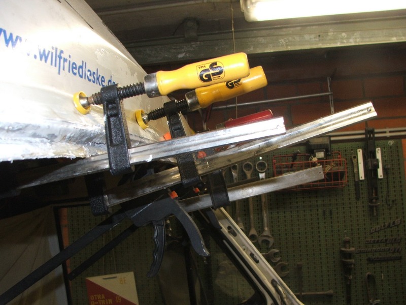

heute mal wieder ein kleines Update. Die Schweißarbeiten sind abgeschlossen. Oben war es richtig ...braun :bindagegen: . Aber die Löcher sind zu und das zählt.
Aktuell habe ich das Dach wieder verklebt und während es oben trocknet bin ich dabei, unten die Verbindungsstellen zu spachteln.

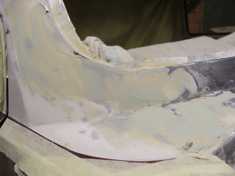

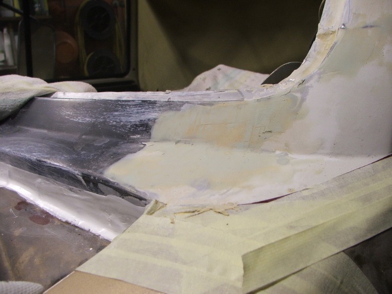

weiter ging es mit schleifen und spachteln. Außerdem wurde das neue Windlaufblech von unten mit Steinschlagschutz versiegelt.

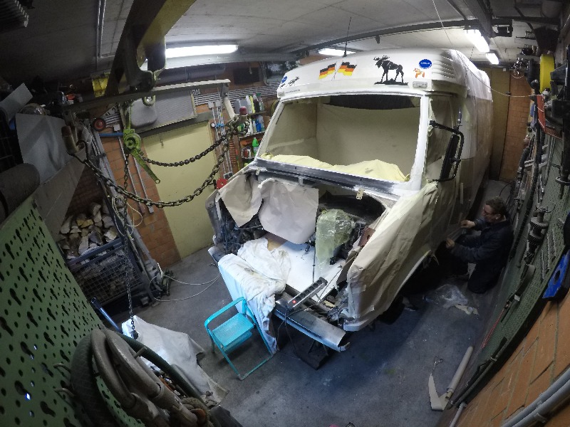

heute kam ich mir vor wie Christo und Jeanne-Claude: Ich habe den Hobby 600 eingepackt.
Das Problem war die fehlende Windschutzscheibe. So musste der Innenraum auch gegen Sprühnebel geschützt werden. Morgen werde ich sehen, ob es es gereicht hat.

25 Jan. 2018 22:28
Wilfried,
ach wen das schief geht und doch sprühnebel herein kommt , einen komplett weisse innenraum gibt es noch nicht im Hobby welt.
Aber im ernst, du hast alles wieder schon in ordnung .Wan das wieder lackiert isst, sieht es wieder wie neu aus.

heute habe ich einmal den Anzug gewechselt. Aus blau wurde weiß; passend zur zu lackierenden Farbe :1563:
Spaß beiseite: Im Vergleich zum Abkleben ist das Lackieren ein Kinderspiel. Gestern gefüllert und heute lackiert. Jetzt kann der Hobby 600 übers Wochenende trocken.

28 Jan. 2018 02:08
hey, sieht klasse aus, als ob du am Kran hängen würdest
Super gemacht, bin begeistert!
Ich würde die Scheibe auch komplett mit Dekalin einsetzen.. Das haben wir früher bei den alten BMW´s auch immer gemacht.. Die hatten aber noch nen Füllstreifen..
Viel Erfolg weiterhin, Gruß Olli

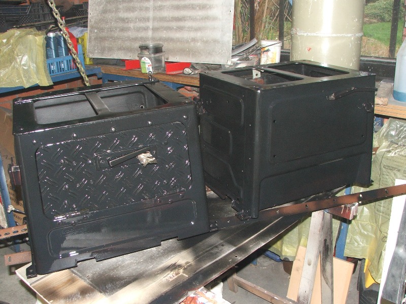

es ist eher Nelli, die fragt, wann wir denn endlich mal wieder mit dem Wohnmobil wegfahren können :2144: .
... aber jetzt geht es aufwärts. Heute habe ich die Sitzkonsolen lackiert. Dabei wurde mir so richtig bewusst, wie klein doch meine Garage ist, wenn der Hobby drin steht.
