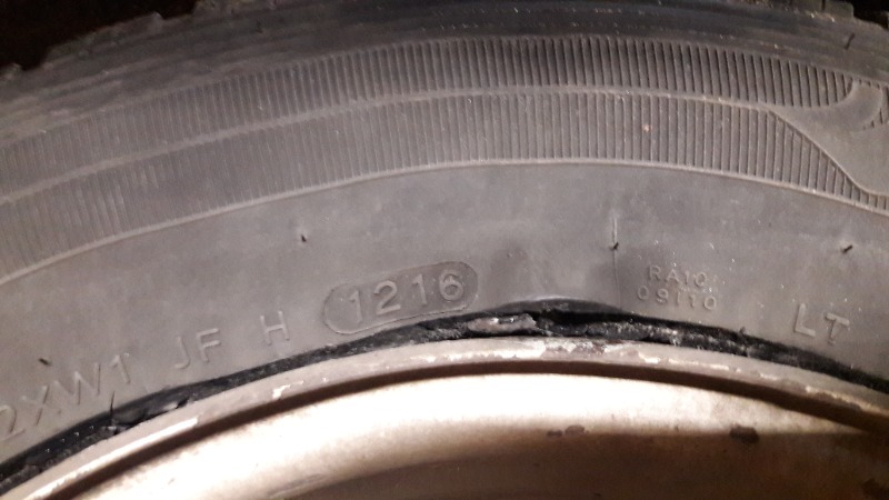

Am rechten Hinterrad hat sich die Karkasse innen an mehreren Stellen gelöst.

ist Dir Langweilig? oder warum willste wieder das Getriebe von innen anschauen.Reifenkarkasse löst sich innen weil falscher Luftdruck und Gewichtsprobleme, nehme ja nicht an, daß Du an der Driftchallenge teilgenommen hast.

10 Jan. 2020 09:30Moin Alfred,Wille Wäller schrieb: ... oder warum willste wieder das Getriebe von innen anschauen.
nicht von innen anschauen; nur wechseln. Ich habe immer noch das Reservegetriebe drin und da ist die Synchronisierung vom 2. Gang nicht in Ordnung. Das Getriebe mit dem defekten RW-Gang habe ich ja repariert und es soll jetzt wieder rein. Diesmal soll es aber keine 6-Stunden Aktion werden. Habe ja bis Februar Zeit.
Zu dem Reifen: Falschen Luftdruck kann ich eigentlich ausschließen, da ich RDKS fahre. ... Gewichtsproblem? Vielleicht sollte man mal wieder wiegen?

obwohl könntest ja den eig. Rekord unterbieten und 5 std. anstreben:loldev: wäre der Reifen aussen hinüber würde ich auf Bordstein tippen.An unserem mache ich zZ.nix habe aber für hinten Bremsen bestellt beim Entlüften Ventil

Au weia;0 Dabei ist der Reifen noch garnicht so alt.. Was ist das für ein Fabrikat?

12 Jan. 2020 16:52Moin Olli,Hundebites schrieb: Was ist das für ein Fabrikat?
das ist ein Hankook RA10 - Winterreifen. Möglicherweise war es im Sommer ja auch zu heiß für ihn. Ich werde auf jeden Fall auf Ganzjahresreifen wechseln.

kurzes Update zum Winterprogramm. Das Getriebe ist gewechselt und neue Reifen sind besorgt. Mein Reifenhändler meint auch, dass der Reifenschaden auf die zu hohe Temperatur im Sommer zurück zu führen ist. Die Gummimischung eines Winterreifen ist dafür wohl doch nicht so ganz ausgelegt. Jetzt fahre ich auf jeden Fall Ganzjahresreifen.

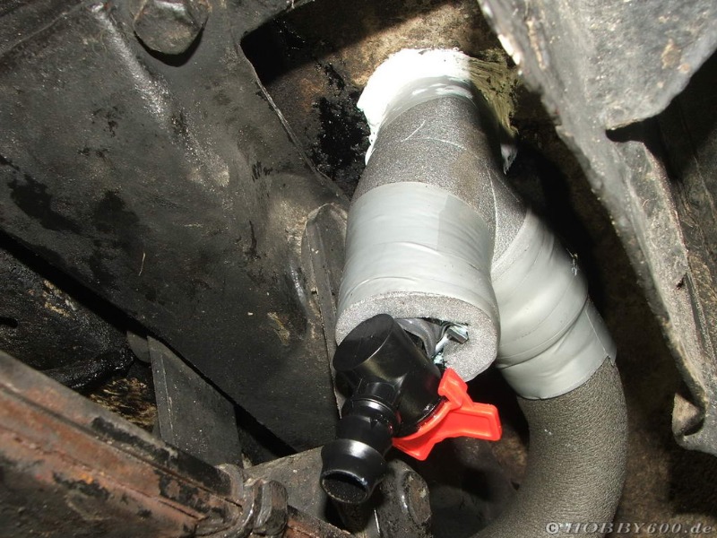

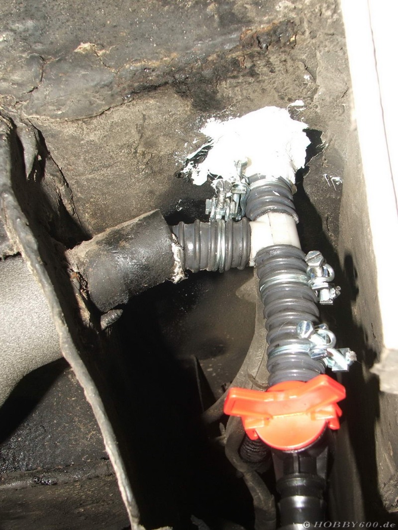

Die Abwasserleitungen habe ich nun auch "winterfest" gemacht. Der Ausdruck ist vielleicht nicht ganz richtig, aber wer schon mal mit eingefrorenen Abwasserleitungen da stand, weiß was ich meine. Die Schläuche werden unter dem Fahrzeug unter dem Längsholm geführt, um dann nach oben im Abwassertank zu enden. Durch diese Leitungsführung bleibt immer etwas Wasser im "Sack", der zwar als Geruchsverschluss dient, aber auch dazu führt, dass es hier im Winter zufriert und das Abwasser dann nicht mehr abfließen kann. Da nützt auch kein Heizen im Innenraum.
Ich habe zunächst alle Abwasserschläuche erneuert, das die alten nach 32 Jahren knüppelhart waren. Dort, wo die Schläuche aus dem Boden kommen ist nun ein T-Stück verbaut. Nach unten hin befindet sich ein Absperrhahn. Ist er geöffnet, fließt das Abwasser direkt raus (in eine Eimer) und kann nicht einfrieren. Bei geschlossenem Hahn fließt das Abwasser durch die seitliche Öffnung wie gehabt in den Abwassertank.
T-Stück und Abwasserschlauch sind zusätzlich noch mit Kautschuk isoliert.
Jetzt darf ich nur nicht vergessen, vor dem Frost auf beiden Seiten die Absperrhähne zu öffnen.

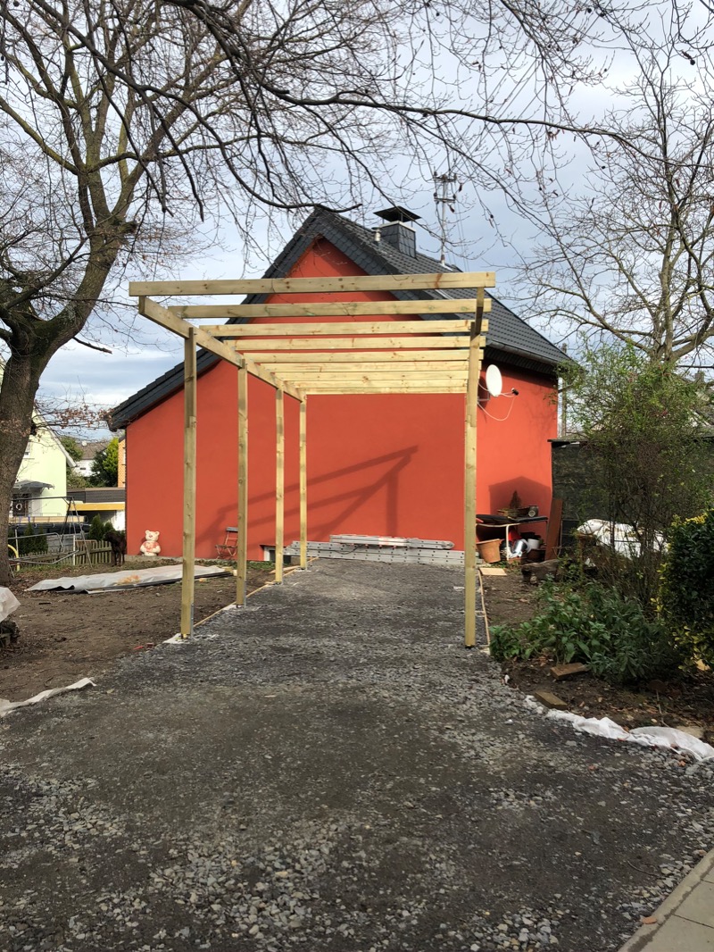

Wir verlegen unser Winterprogramm auch auf dem Frühling.
Baue ein neues Carport für unseren Hobby, bin fast fertig, dann ist unser Schätzchen dran.

Moin Claudia und Jotti,
für solch ein Projekt würde ich auch mein Winterprogramm verschieben :daumen2:

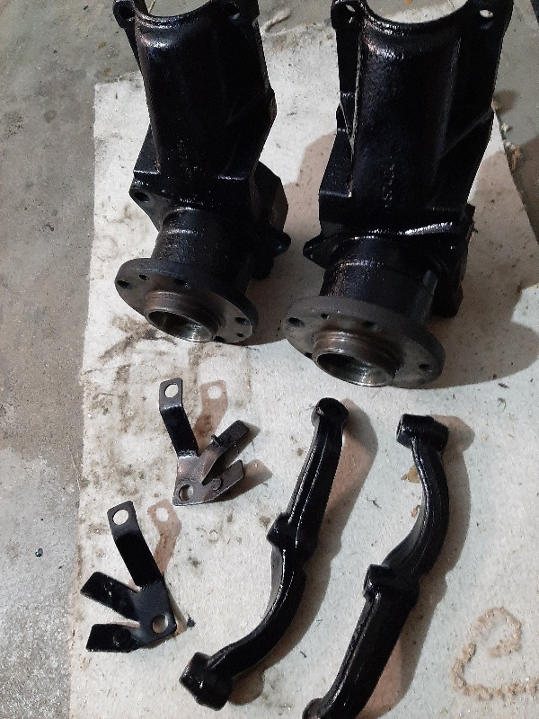

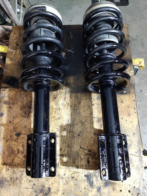

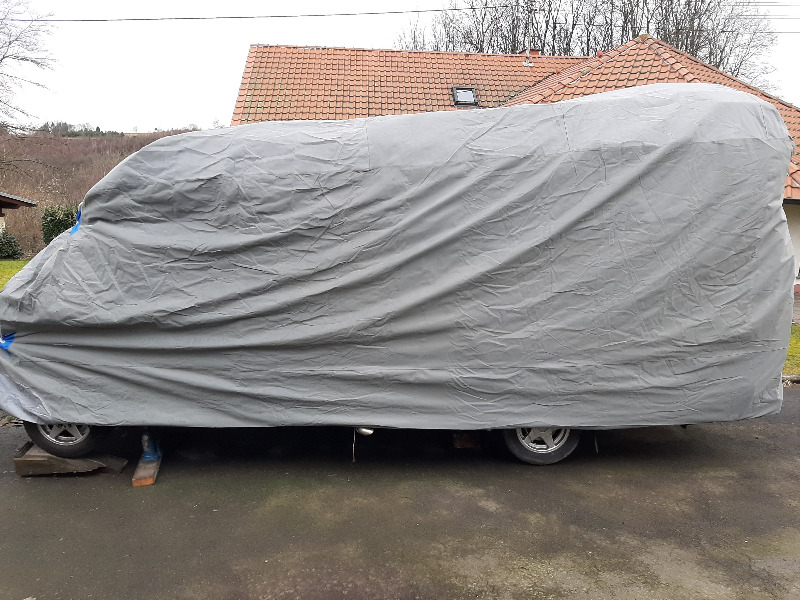

Lt. Internet sollte es ja einen Jahrhundertwinter werden mit viel Schnee, also das Ganzkörperkondom übers Auto, dann aufbocken um die Federn zu entlasten und auch Platz für den Schnee unter dem Auto zu haben.

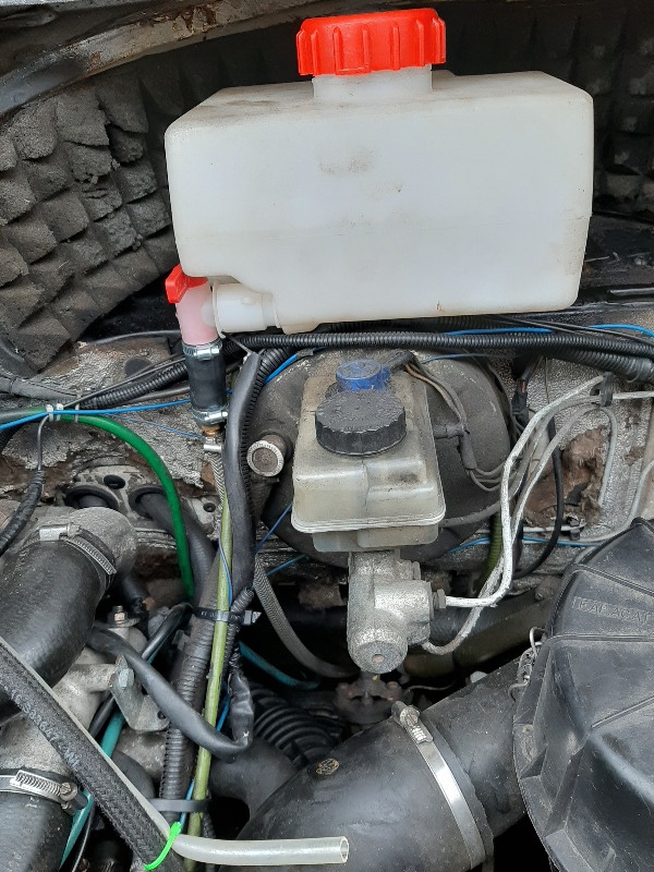

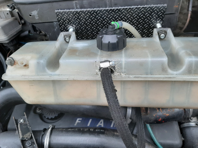

Tja war wohl nix Regen ohne Ende das wars. Die letzten paar Wochen vor der Winterpause hatten wir merklichen Kühlwasserverlust. Nun kein Winter, keine Kälte die Haube runter und der Sache auf den Grund gehen das war der Plan.
Nichts zu finden trotz intensiver Suche alle Schellen fest, kein Riss in den Schläuchen usw. Von meinen Freunden hatte niemand das passende Abdrückgerät (Schraubverschluß) also hab ich mir selbst eins gebaut Wasser randvoll aufgefüllt und einen Riss im Schlauchanschluß vom Ausdehnungsgefäß entdeckt, der so gemein war, daß nur, wenn der Motor heiß war das Wasser im feinen Strahl auf den Motor spritzte und sofort verdampfte und somit nichts zu sehen war. Natürlich habe ich vorher Sichtprüfung wegen Zylinderkopfdichtung gemacht aber nichts feststellen können.
Da es weiter für Westerwaldverhältnisse schön warm bleibt und der Hobby auch schon auf den Böcken steht habe ich mich entschlossen neue Federbeine mit verstärkten Federn einzubauen und auch gleich die kpl. Vorderachse aufzuhübschen. Da wir im August nach Griechenland auf die Insel Chios ich sage mal müssen , Hochzeitsfeier habe ich noch einen getarnten festen Ersatztank eingebaut (in Griechenland Ersatzkanister verboten) auf den Fähren sowieso.
Und so ist mein nicht geplantes Winterprogramm ausgeartet.
