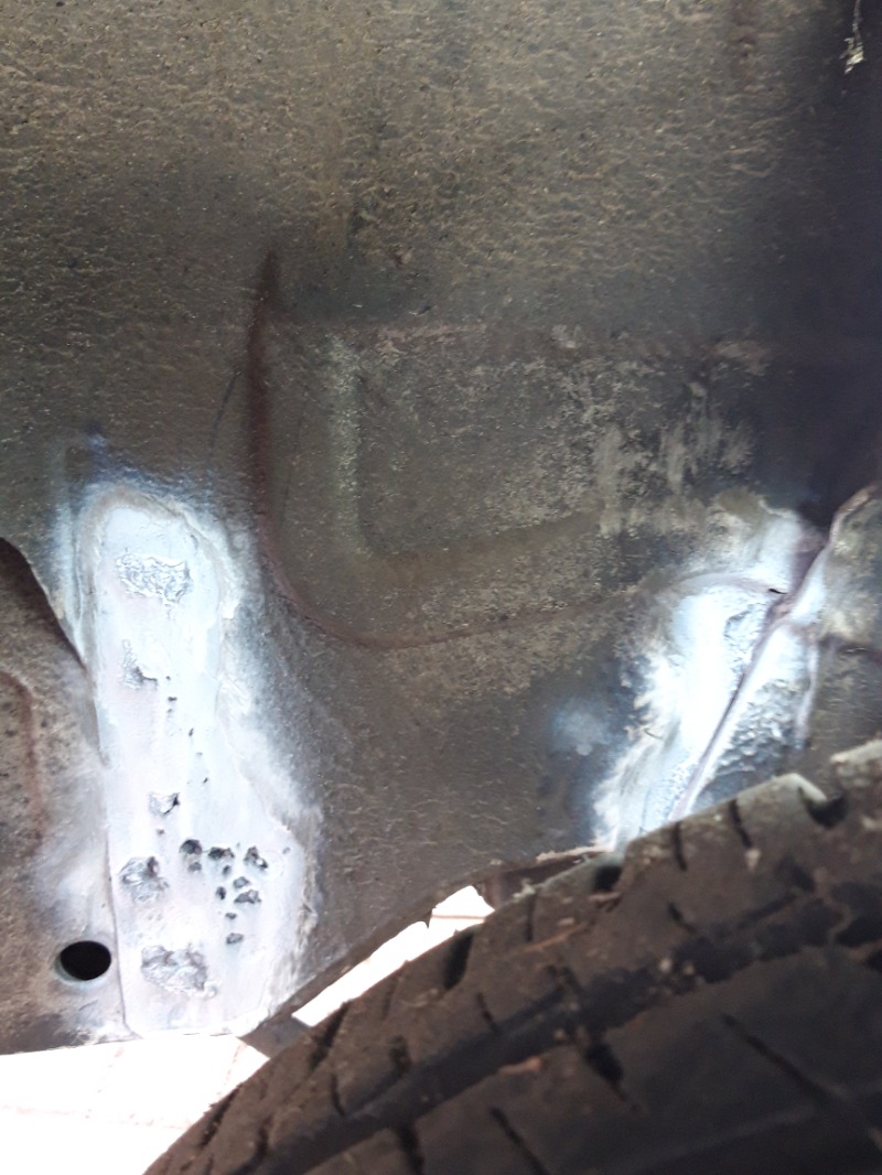

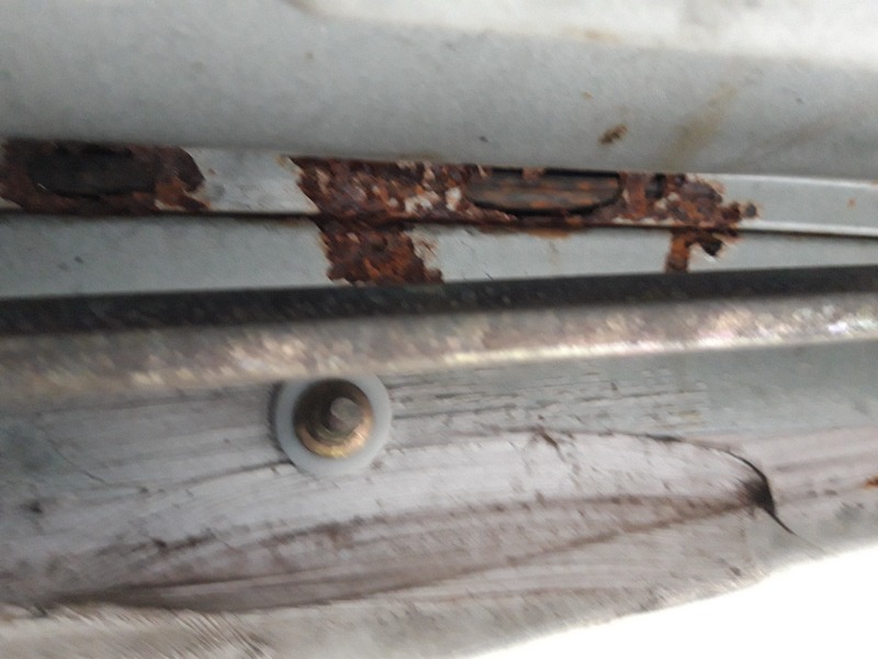

Mein Plan ist es nun, zuerst die Nussreparaturen durchzuführen und große Projekte mit Nusslösungen durchzuführen und sie später gut anzugehen. Ich habe auch drei Grundrisse, einen für Rost, einen für Feuchtigkeit und einen für Reparaturen.
Meine Frage ist das möglich?Kann ich zum Beispiel temporäre Dichtkanten entlang der Fensterrahmen verlegen oder Rostflecken reinigen und mit Primer behandeln?Vielleicht treffen Sie sich mit einem Experten, um sich das Hobby anzusehen.

Wenn ich z.B. die Fenster im Aufbau nehme, dann kann ich nur sagen: Fenster ausbauen und vernünftig abdichten ist einfacher als "temporäre Dichtkanten" zu legen, die dann irgendwann doch wieder mühsam entfernt werden müssen, weil das Fenster trotzdem raus muss. Wenn Du das Fenster nur für den nächsten Regen bis zur Reparatur abdichten willst, dann empfehle ich breites wasserdichtes Klebeband.
Den Windschutzscheibenrahmen solltest Du auch vernünftig machen, da sonst Wasser eindringt und Dir das Führerhaus von innen vergammelt. (Wenn es unter den Fußmatten nicht schon feucht ist.) Also Windschutzscheibe raus, neuen Windlauf einschweißen und vernünftig versiegeln.
Bei den Roststellen im Motorraum ist es ähnlich. Für mich sieht es auf den Bildern so aus, als ob da schon mal jemand Grundierung drüber gesprüht hat. So etwas kommt immer wieder durch. Da hilft nur Blech großflächig entrosten, bis die angegriffenen Stellen freigelegt sind und dann neues Blech einschweißen. Dann grundieren, versiegeln und lackieren. So etwas macht man nicht so mal eben. Am besten geht es, wenn Motor und Getriebe ausgebaut sind. Schau Dir mal den NEUAUFBAU DES VORDERWAGEN von Johannes an. Das war zwar extrem, aber einiges davon kommt bestimmt auch auf Dich zu.

auch wenn noch kein Wasser eindringt, sollte man die Dichtmasse der Fenster bei Gelegenheit austauschen. Es sei denn, Du weißt mit Sicherheit, dass ein Vorbesitzer da schon mal tätig war. Schließlich ist sie über 30 Jahre alt und entsprechend spröde. Das gilt übrigens auch besonders für die Dachhauben!
Den Windschutzscheibenrahmen kannst Du provisorisch mit 3M Hochleistungs-Dichtband 4411N abkleben.
