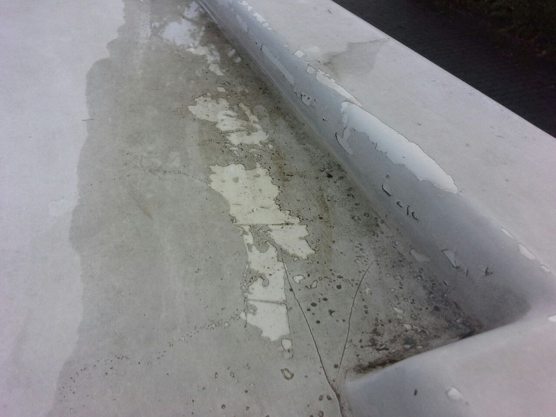

ich bin noch immer am restaurieren meines totgeglaubten Hobbys. Am Dach habe ich noch ein Problem.
Wie man auf dem Bild unschwer erkennen kann, ist der Lack ab. Ich frage mich nun, was ist das für ein Lack der da auf dem GFK drauf ist?
Es gab wohl hier auch schon mal eine Anleitung zum reparieren schadhafter Stellen am Dach, aber ich fand sie unter Suche leider nicht.
Für Tips und Ratschläge bin ich sehr dankbar

Was das für LAck ist, keine Ahnung. Aber nach dem Abschleifen die Ecke mit Epoxyd und Matte (geflochtene) wieder beschichten, das klappt auf jeden Fall, das hält. Die Rissenden vorher noch anbohren, dann kann es nicht weiterreißen. Viel Erfolg.

Moin,
das nennt sich Coating. Also eigentlich entlang der Risse eine flache Schräge auf allen Seiten des Risses anschleifen. Je flacher der Winkel, desto besser. Dann Glasfasermatten in Form der ausgeschliffenen Rinne zuschneiden. Der unterste Flicken ist der Größte, danach werden die immer kleiner. Mit Epoxydharz und den Flicken nach und nach den ausgeschliffenen Riß wieder auffüllen, bis er höher als die Umgebung gefüllt ist. Aushärten lassen und anschließend den "Berg" glattschleifen. Spachteln und lackieren. So wird das auch im Bootsbau gemacht, wenn ein Epoxiedrumpf ein Loch hat.
