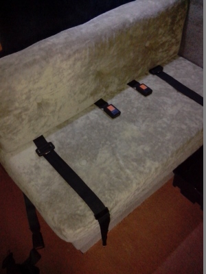

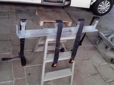

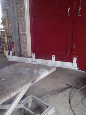

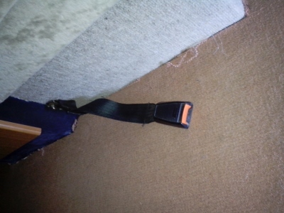

Ich habe mir einen "gurtelbock " gemacht die unter den wassertank festgesezt ist an die originale gurtel anbaupunkte montiert ist. damit auch die gurten etwas hoher kommen ist für uns besser, auch darangescheizt habe ich eine öse die an die innenseite des sitzes kommt und mittels ein en loch durch die seitenwant der sitze ist eieen gurtelhalter angeschraubt. Unsere hund hat dann einen harnas um und mit einen gurt an den halter fest.
Ob das in Deutsland erlaubt ist weiss ich nicht, bei uns kann immer etwas mehr.
Johannes

Hallo Johannes, danke für die Information und die Bilder.. ich hatte darüber schon nachgedacht.. die Fotos sehen gut aus.. da lasse ich mich inspirieren .. das geht sicher auch hier in Deutschland .. danke
