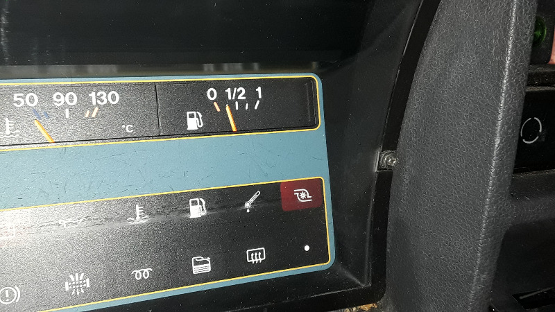

Hallo alle!
Bei meinem Hobby 600 bj. 94 leuchtet das Turbo Licht. War Werkstatt für wohnmos, der sagte: kann ich nicht reparieren, Ersatzteile gibt's nicht.
Er meinte weiter: das gestänge im Turbo ist fest, es gibt zu viel ladedruck, daher leuchtet das warn Licht.
Frage: wo bekommt man für den Turbo noch Ersatzteile? Und wer kann das reparieren?
Vielen Dank für die zahlreichen Antworten
Viele Grüße!
