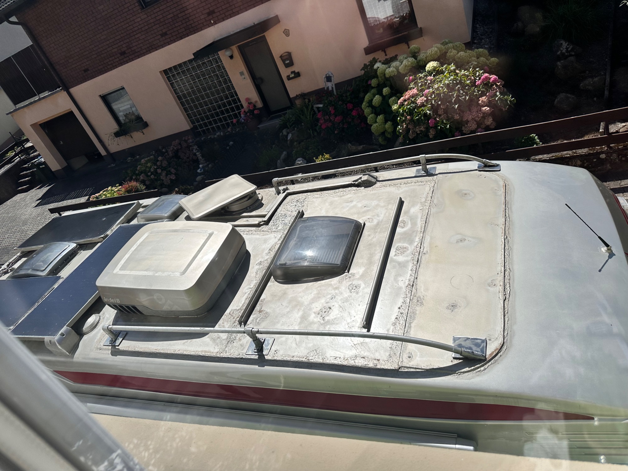

das ist jetzt blöd gelaufen...
für Möglichkeit 1 war von unten zu wenig Platz bzw. das wäre ein ziemliches Gefummel geworden, weil die Löcher vorne genau über dem Alustreifen, der die Deckenpaneelen hält, liegen.
Für Möglichkeit 2 und 3 fehlt mir das GFK- Blech. Wo bekomme ich das GFK Blech her? Das wäre tatsächlich die schnellste und für uns als Laien die einfachste Lösung...
Möglichkeit 3 schließe ich für uns aus, weil mir der Flicken auf dem Dach schon nicht wirklich gefällt. Es sieht zwar wirklich Keiner, aber trotzdem soll es nicht auch noch blöd aussehen.
Wir sind das "Problem" etwas anders angegangen. Wir haben von unten die Dämmeung rausgefummelt und durch vier Holzbretter ersetzt. So hoffen wir wird der Dachträger, falls wir uns entscheiden ihn wieder zu montieren, besser halten. Die Bretter haben wir mit einfachem Montagekleber (da hatten ir noch keine Materialkunde gemacht...) von unten ans Dach geklebt und mit je zwei Schrauben von oben durch das Dach festgeschraubt. Den Kleber hat mein Mann schön platt gedrückt, sodass man die Löcher von oben kaum noch sieht.
Das ist natürlich noch nicht dicht. Dafür wollten wir den Flicken auf das Dach machen. Mein Mann meinte das könnte, wenn wir es ordentlich machen, so aussehen als soll es so sein. Quasi eine Verstärkung des GFK unter den Haltern des Dachträgers.
Ich gehe doch richtig in der Annahme, dass ich das jetzt nicht mehr von oben mit GFK Füllspachten füllen kann, oder? Das wäre dann doch noch chic...

18 Mai 2025 17:42 - 18 Mai 2025 17:43Hallo Carla,Wir sind das "Problem" etwas anders angegangen.
dann würde ich die alte Reeling mit reichlich Dekaseal wieder draufsetzen. Es ist dann erst einmal dicht und zum Reinigen kannst Du sie immer noch mal abbauen.
GFK-Blech: Da würde ich mir Reste von einer Wohnmobil-Reperaturwerkstatt besorgen.

Re: Materialkunde
18 Mai 2025 18:02
die Halter vom Dachträger sind teilweise kaputt und sehr seltsam geflickt. Da müssen wir uns erst noch was einfallen lassen, wie wir das wieder hin bekommen. Vielleicht bekommen wir einen bei ebay kleinanzeigen...
Daher muss jetzt eine Lösung her die das DAch abdichtet. Das Blech ist für mich inzwischen okay.

Re: Materialkunde
18 Mai 2025 18:17Hallo Carla,Da müssen wir uns erst noch was einfallen lassen, wie wir das wieder hin bekommen.
dann nimm doch ein Stück breites Alu-Flacheisen, säg und bohr es so, wie der Fuß der Reeling war und schraub es dann mit Dekalin drauf. Dann ist es erst mal dicht.

Re: Materialkunde
18 Mai 2025 18:47
Hallöle nochmal,
Okay...
@ Wilfried Dann machen wir das aufgrund des Zeitmangels, erstmal mit dem Alublech. Das Bohren wir an den Stellen an denen dann auch der Dachträger verschraubt werden würde und gut ist.
@Schorschi: Eure Variante ist dann ggf. eine Lösung für später.
