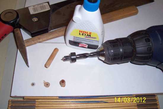

wer hat sich nicht schon über ausgerissene und überdrehte Schrauben im Holz geärgert?
Als Werkzeug brauchen wir Metermass, feine Säge, Holzbohrer mit verstellbarem Anschlag, Buchenholzdübel und Holzleim. Ich benutze meist 8 mm Holzdübel.
Die ausgerissenen Löcher mit dem Holzbohrer aufzubohren. Dabei ist zu beachten, daß der Bohrer eine Spitze hat, die einerseits als Führung dient und andererseits bei der Tiefe der Bohrung berücksichtigt werden muss.
Der Anschlag am Bohrer ist so einzustellen, daß die Spitze etwa 1-2 Millimeter weniger als die Materialstärke beträgt.
Der Dübel kann vorher oder nach dem Einleimen zugesägt werden.
Überstehendes Material kann mit dem Stechbeitel abgetragen werden.
Diese Massnahme kann öfters wiederholt werden.
Nach der Reparatur ist zu empfehlen die neuen Schraubenlöcher vorzubohren.
Den Aussendurchmesser der Schraube messen und etwa 1 Millimeter kleiner bohren.

Hallo Ihr Profi - Bastler,
vielen Dank für die Tipps, aber
wenn man das alles nicht zur Hand hat und die Frau quengelt, daß z. B. die Gardine
nicht hält, da habe ich je nach Bedarf Streichhölzer genommen.
Loch mit etwas Leim gefüllt, angespitzte Streichhölzer mit Hammer gefühlvoll
eingeschlagen, trocknen lassen, Überreste mit Sägemesser abgeschnitten, Häkchen
eingedreht, hält..... Frau happy..... ich Ruhe.....
:ironie:
Das geht natürlich nur bei kleinen Reparaturen.
Gruß Klaus

Hallo Klaus :1563:
wachsen bei dir die Streichhölzer und der Leim im Garten? :ironie:
Du kannst auch Zahnstocher nehmen. (gebrauchte sind billiger) :laugh:
@Wolfgang :sorry: Isolierband verhindert nicht das Durchbohren, :2172: dann wird die Reparatur richtig teuer.
Hallo Horst,
das nicht, aber es zeigt an, wie tief gebohrt werden darf. Du sollst das Isolierband ja nicht an der Aufnahme kleben. Das Isolierband soll als Tiefenmesser zählen.
