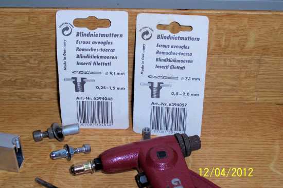

es gibt Befestigungen die schnell gehen (schweissen) und Befestigungen die lösbar sind und bleiben. Das zweite ist die bessere Wahl. In Profilen und Blechen nehme ich vorwiegend Nietmuttern. Nietmuttern gibt es von M3 - M8 und in diversen Materialien.
Wichtig ist dabei die nietbare Materialstärke. Auf den Packungen ist meistens die Stärke angegeben. Sollte einmal die Materialstärke dicker sein, kann man sich damit behelfen, daß man mit einem Zapfensenker auf die erforderliche Stärke kommt.
Der Bohrdurchmesser ist auch auf der Packung angegeben. Meine Empfehlung, die Rückseite der Bohrung nicht entgraten, dient zum besseren Halt der Nietung.

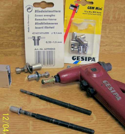

Wer keine Nietzange hat, kann sich wieder mit einer Schraube, U-Scheibe und Mutter behelfen. Die Nietmutter wird zwischen U-Scheibe (leicht gefettet) und Mutter gekontert. Dann kann die Nietmutter durch Halten der Schraube und gleichzeitiges Drehen der Mutter aufgebördelt werden. Ein gefühlvolles Arbeiten ist angebracht, da leicht das Gewinde überdreht wird.
Bei Materialstärken über 5 mm ist es ratsamer Gewinde zu schneiden. Die Nietmutter kann bei Beschädigung zu jeder Zeit ausgebohrt und erneuert werden.
