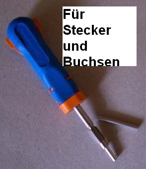

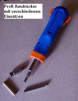

Hallo zusammen :1869:
heute ein Beitrag zu den sogenannten "Waschmaschinenstecker". :bahnhof:
Es handelt sich um Stecker und Buchsen der "Firma AMP Universal MATE-N-LOK"
www.kabelschuhe-shop.de/Steckverbinder/
Der angeführte Link zeigt die ganze Palette der Steckverbindungen.
Auch Ausdrückwerkzeuge werden vorgestellt.
Wobei Hans (alter Holländer) schon einmal beschrieben hat, daß er eine Kugelschreibermine als Ausdrückwerkzeug umfunktioniert hat.
Ich habe die Stecker und Buchsen vermessen und komme auf die Durchmesser von 2.3 mm für die Stecker und 2,8 mm für die Buchsen. Im Modellbau-Shop gibt es diverse Messingrohre die man dazu verwenden kann.
Vielleicht reicht auch ein kleiner Uhrmacherschraubendreher um die kleinen Fahnen (Zuhaltungen) einzudrücken. Später bei der Montage kann man die Zungen wieder aufdrücken.
Die Stecker und Buchsen werden als offene Teile mit der Crimpzange gequetscht.
Ich habe mit einer Flachzange zugedrückt und sicherheitshalber verlötet.
