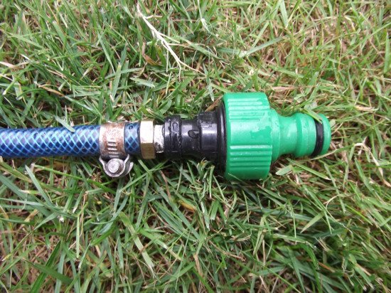

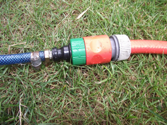

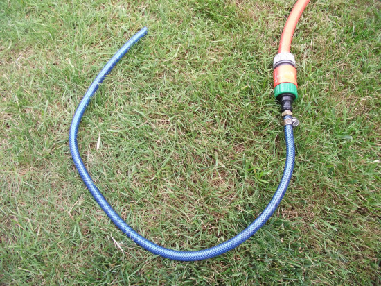

Moin @ all
Störrige und unwillige ½ Zoll Schläuche kennen wir alle, besonders bei Kälte will dieser unbeugsame Wasserspender nicht in den Einfüllstutzen.
Also den Lümmel auf 9mm Luftschlauch reduzieren, mit einer Steckkupplung kombinieren, und er flutscht von alleine in die Zisterne!
Viel Spaß bei Nachbau

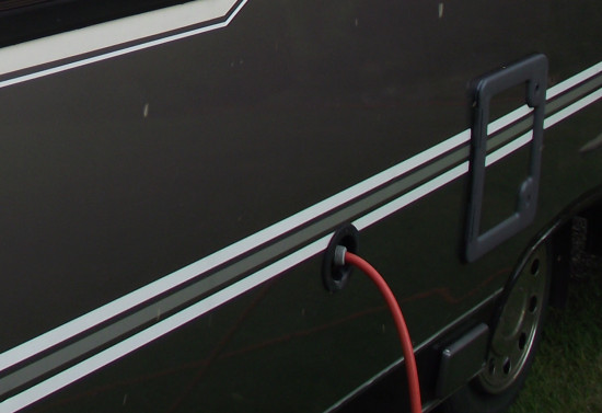

Und ich hab das bei Mannis Mobil bestaunen dürfen, wie das fluppte. :laugh:
Diese Fummelei sonst.
Ich führe den Schlauch schon immer durchs offene Fenster in den Wassertank.
Wie oft ist mir da schon der Schlauch rausgeflutscht!
