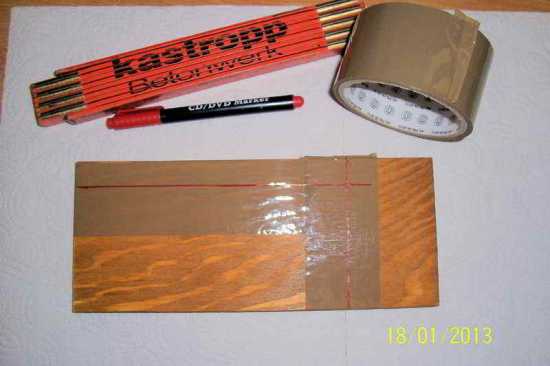

Hallo zusammen :drive1:
da einige Bastelarbeiten am Hobby600 eingestellt wurden, habe ich gesehen, daß hier einmal ein Tipp publik gemacht werden sollte. :ironie:
Sollte ein sauberer Sägeschnitt an einen Brett oder einer Sperrholzplatte gemacht werden ohne auszufranzen. (alter Holländer)
Folgende Empfehlung: auf beide Seiten des Werkstückes ein Paketband aufkleben und gut andrücken. Es hat den Vorteil, daß darauf auch "gemalt" werden kann ohne Spuren zu hinterlassen. (Werkzeugspuren)
Auch ist es wichtig, je nach Säge (Kreissäge, Stichsäge, Handsäge) auf die Zahnung zu achten und immer den "Zahn" von der "guten Seite" eindringen zu lassen. Damit wird ein ausreissen des Holzes weitgehends vermieden. Auch kann man ein anderes Brett oder eine Platte dagegenspannen.
Die angehängten Bilder sind anschaulich genug, was ich meine.
Ich hoffe nur, daß es nicht langweilig ist diesen Tipp zu lesen.

Hallo Horst, wieso alter_hollaender? Du solltest die Bilder nicht so genau studieren :loldev:
Als Ergänzung, der Tip gilt auch für Kunststoffe.
Wobei wichtig ist, immer schafes Werkzeug benutzen und das Material nicht mit Gewalt durchzusägen.

Hallo Wolfgang,
Deine Technik klappt leider nicht bei jedem Holz, z.B. beschichtetem Pressspan.
Ich nehm normalen Tesafilm, lass auch keinen Spalt für das Sägeblatt, sondern säg' einfach durch den Tesa. Klappt prima.
So mach ich das übrigens auch beim Anbohren von Fliesen. Da splittert nix.
Frohes Werkeln
Susanne
Frohes Werkeln
Susanne

Hallo Susanne,
bei mir hat es immer geklappt und ich kann nicht sagen, das ich wenig gesägt habe. Es kommt natürlich auch auf das Sägeblatt für das jeweilige Holz drauf an.

Moin ihr Sägemeister,
um ein "ausreißen" des Holzes beim sägen zu vermeiden, gibt es unterschiedliche Techniken. Mit der Stichsäge immer von unten schneiden, also die Maschine nicht auf der später sichtbaren Seite des Holzes führen. Zum Schutz kann man die Führungsseite noch abkleben. Bei Schnitten mit der Kreissäge das Sägeblatt zuerst nur einen halben bis einen Millimeter rausstehenlassen. Das Holz entgegengesetzt darüberziehen und so die Oberfläche einritzen. Im nächsten Arbeitsschritt das Sägeblatt ausfahren und den richtigen Schnitt durchführen.
