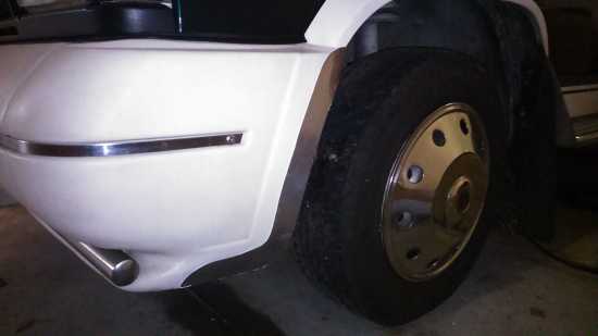

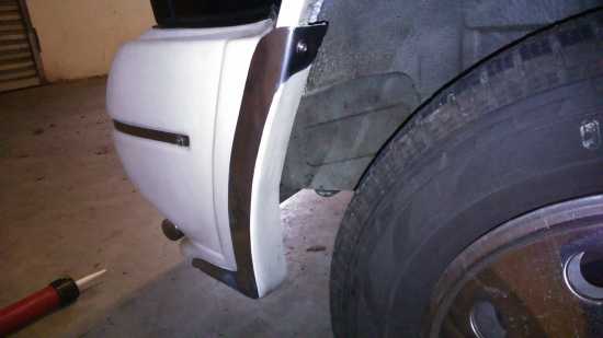

Hallo hier auch mal ein Versuch mich hier in diesem einmalig tollem Forum. produktiv einzubringen. Da der Stoßfänger vorne an der Ecke zur Befestigung sschraube gerissen war habe ich mir nun diese Maßnahme zur Reparatur und weiteren einwandfreie n Befestigung montiert. Vielleicht eine Anregung bevor man sich ne neue zulegen muss :1723:. Ich hoffe dass ich meinen Beitrag richtig eingestellt habe, schöne Grüße aus der Eifel.

Hallo Stefan (war doch richtig, oder?),
sind das Blechstreifen? Hast Du die angeklebt?

Hallo Wilfried, ja Stefan war richtig und au ja sind nach einer aus Pappe angefertigten Schablone Teile aus Edelstahl 0,5mm stark. Befestigt sind habe ich sie einmal mit Kleb und Dicht von F18, kommt aus dem Maritim Bereich und der Schraube vom Stoßfänger.. Schraubzwingen drauf, zwei Tage warten und gut ist. Bis bald und nochmal Dein, Das Forum ist wirklich Klasse, schöne Grüße. Stefan

22 Apr. 2014 10:37Tja Stefan,Eifel-Hobby schrieb: ... nach einer aus Pappe angefertigten Schablone Teile aus Edelstahl 0,5mm stark.
jetzt befürchte ich fast, dass Du jede Menge Kopien der Schablone nach Enkirch mitbringen musst :evil:
