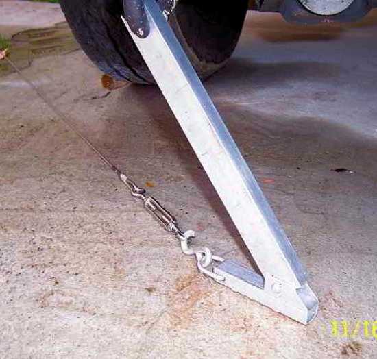

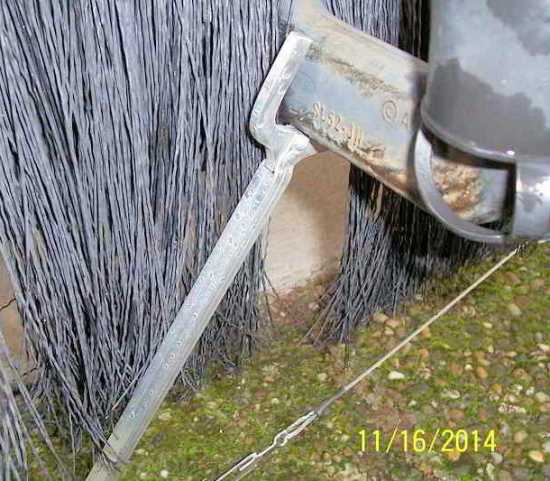

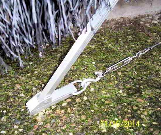

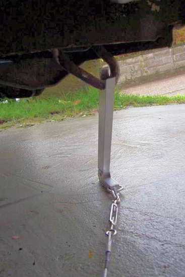

ich habe mir Gedanken gemacht, wie stelle ich meine Markise auf einem asphaltierten Platz auf. (Hann.Münden)
Die Markise wird am Fahrgestell durch Gurte befestigt. Am Boden mit 3 mm Edelstahlseile an der Abschleppöse und der Anhängerkupplung. Die Markisenbeine stehen mit Bolzen in einer Seilführung die durch die diagonale Verspannung einen guten Halt geben. Das Stahlseil ist aus einem Stück und wird durch Seilklemmen auf die Breite der Markise fixiert und wird mit 2 Seilspanner aus Edelstahl gespannt.
Da die Seile auf dem Boden liegen ist die Stolpergefahr sehr gering
Die zwei Halterungen für die Verspannung des Seiles sind schräg ausgeführt um so einen sicheren Halt bei unterschiedlichen Höhen zu gewährleisten.
Die folgenden Bilder sollen diese Anordnung zeigen.
Für viele ist wahrscheinlich der Aufwand zu groß, doch ich habe damit sehr gute Erfahrungen gemacht da ich keinen Nagel oder Hering mehr zu setzen habe.
Sollten noch Fragen sein oder Bilder gewünscht werden, bin ich dazu gerne bereit.
Der Aufwand (Edelstahlseil, Edelstahlspanner, Seilklemmen) war für mich mit ca. 25,00 € relativ gering da die Aluteile alle in meinem Fundus vorhanden waren.
