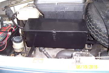

da der Regen mich immer vom Mähen meiner Wiese abgehalten hat, habe ich mich am Hobby600 nützlich gemacht und im Motorraum eine Kiste eingebaut.
Sie dient zur Unterbringung meiner Neuerwerbung eines elektr. Wagenhebers mit allen benötigten Werkzeugen und Adaptern.
Nach Durchforstung meines Materialbestandes fand ich ein übriggebliebenes Rohr eines Dachträgers. Eine leere Munitionskiste der Bundeswehr war auch vorhanden.
Material für den Halter an der Front war auch zur Vefügung.
Also frisch an Werk und angefangen.
Am Reserveradhalter fand ich die perfekte Stelle für die Anbringung des Halters.
Das Bild zeigt die Anbringung.
Den Halter an der Front sieht man hier.
Die Munitionskiste habe ich so umgebaut und mit Kistenverschlüssen "versorgt", daß ich sie auf dem Halter befestigen kann.
Weitere Bilder zeigen den Inhalt der Kiste.
Durch die Kistenverschlüsse kann die Werkzeugkiste sehr schnell abgebaut werden und man kommt gut an alle wichtigen Arbeitsstellen, wie Ölmessstab und Kraftsstoffversorgung.
Auch ist mit drei Schrauben der gesamte Halter abnehmbar.
Somit habe ich mehr Gewicht auf die Vorderachse gebracht und die Hinterachse entlastet und der Wagenheber ist schnell einsatzbereit.
