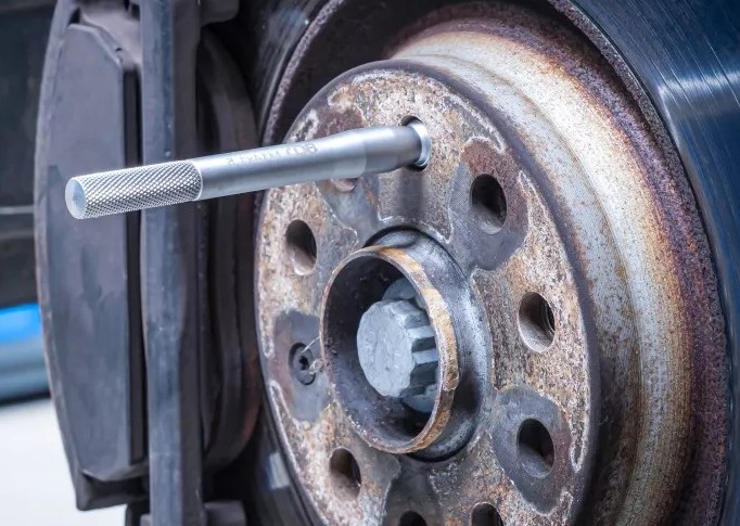

Allein einen Radwechsel am Hobby600 zu machen, zeigt schnell, daß so ein Rad nicht nur ein ordentliches Gewicht (ca.30-35kg) hat, sondern auch unhandlich ist. Zudem hat der 230er nur eine knapp 5mm starke Nabenzentrierung und daher zusätzlich serienmäßig zwei 8mm-Zentrierbolzen als Ausrichtungshilfe, damit die Radschraubenbohrungen vor die Gewindebohrungen der Nabe passen.
Die letzte Schraube bei der Demontage und die erste beim Wiederanbau verkeilen/verklemmen sich dabei aber sehr gerne, weil das Rad abkippen will.Das wäre der serienmäßige Zustand mit 15“ und 16“ Stahlfelgen, die entsprechend auch die beiden 8mm-Bohrungen für diese Zentrierstifte in den Felgen haben. Die Nabenaufnahme ist eine 71,1mm-Bohrung ohne Wulst oder Fase, die damit auf der schmalen Nabenzentrierung, max. 5mm, an der Bremsscheibe anliegt.
(bei "Reifenwechsel beim Wohnmobil"  wird der Radwechsel umfassend beschrieben)Ganz anders sieht es bei ALU-Felgen aus. Die Fixierbolzen müssen laut ABE-Auflagen ausgebaut werden. Das wird in dem Video nicht beschrieben.

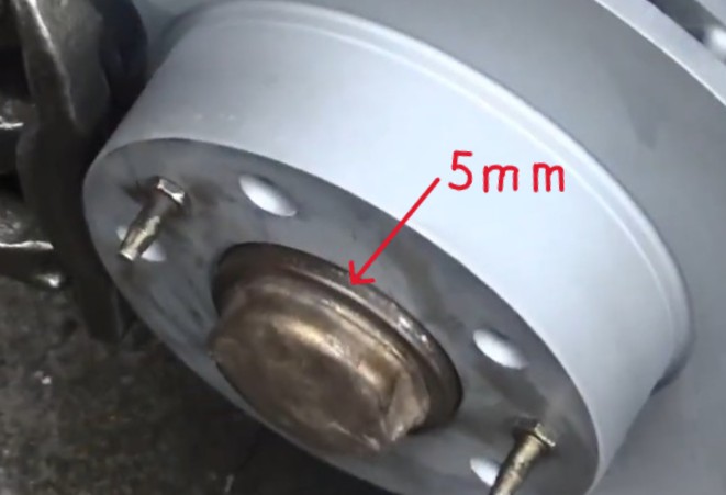

Unser Wohnkoffer hat, wie viele andere auch, Alu-Felgen verbaut. Und in der ABE (der bei mir montierten Felge Borbet CWF 65560) gibt´s die Auflage „S03)“ für die Baureihen: Boxer 230, 244 und 250 in der steht (Zitat):
„S03) Vor der Montage der Sonderräder sind die auf der Radanlage befindlichen Zentrierstifte zu entfernen.“
Denn diese Felgen, wie viele andere auch, haben die beiden 8mm-Bohrungen für die positionierenden Zentrierstifte nicht. Zudem haben Alufelgen an ihrer mittigen Nabenaufnahme/Zentrierungsbohrung eine größere Fase (ca. 3x45°). Deshalb rutscht die Felge bei der Montage immer wieder ab und die Radschrauben bekommt man kaum in die Gewindebohrungen.

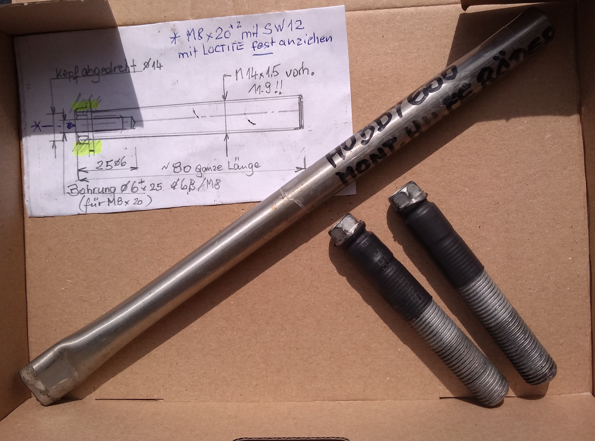

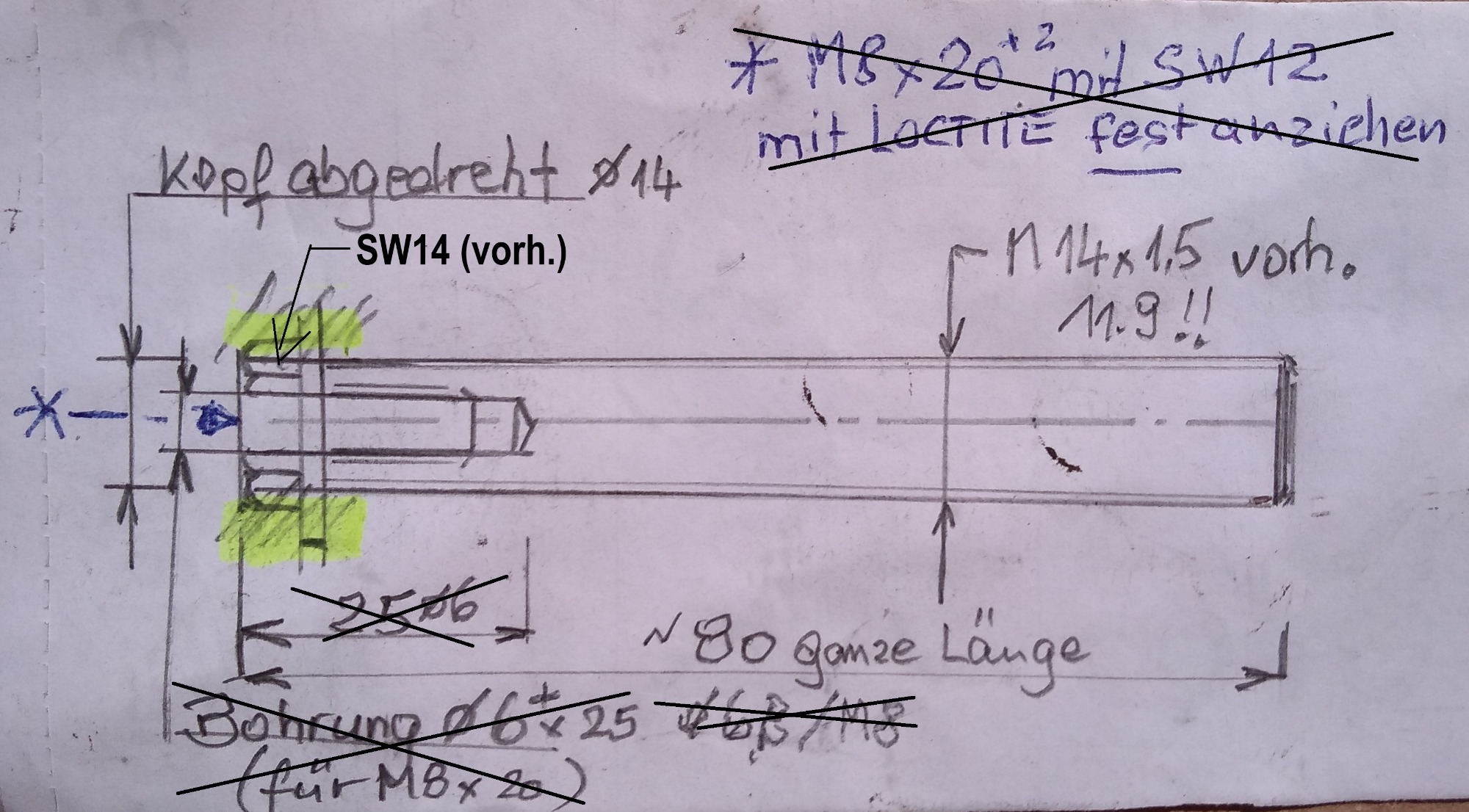

Dazu braucht man:
-       eine Schraube M14x1,5 ca. 80-100mm lang mit 6-kt SW12
-       ein Rohr 15x0,6 ca. 15,0cm lang
-       einen Schrumpfschlauch 25mm breit, 50mm lang

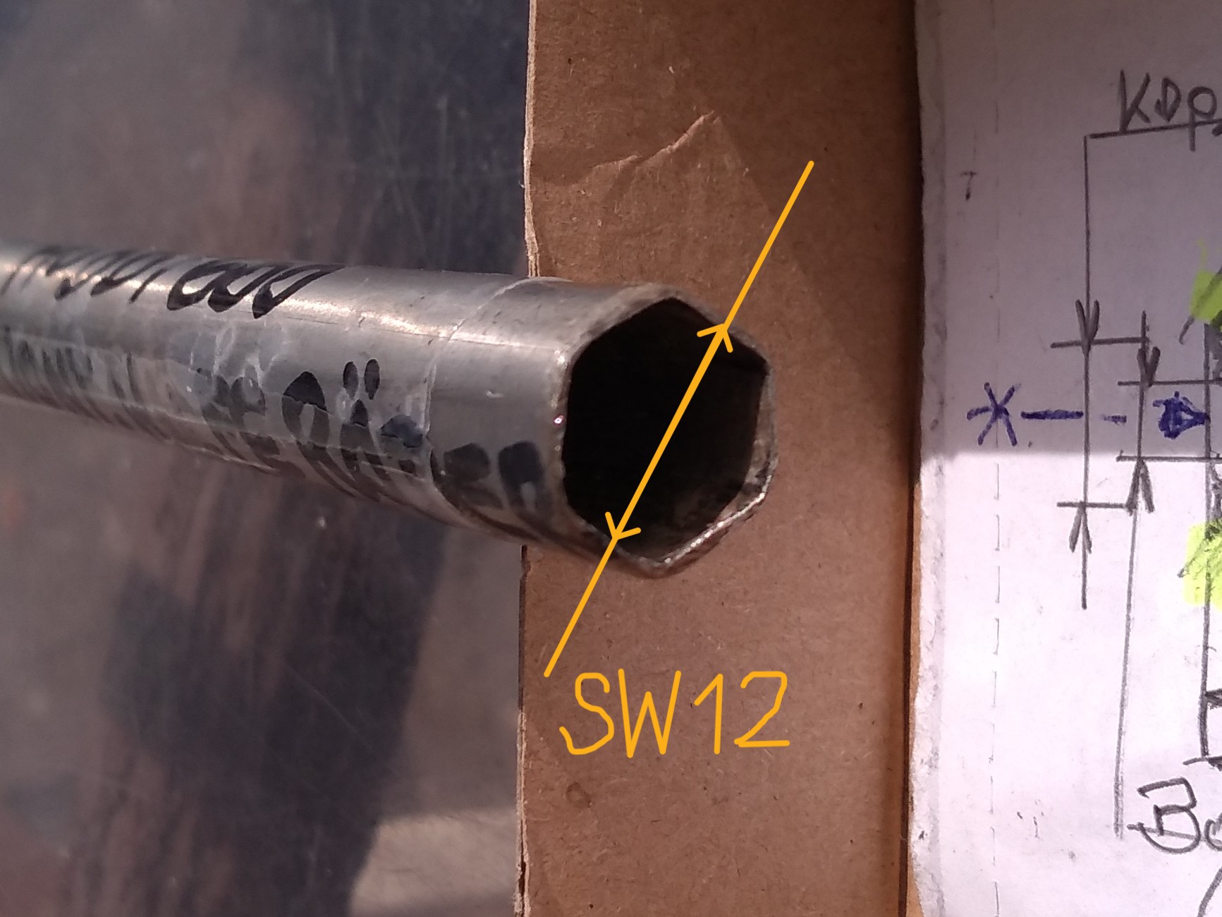

Als Werkzeug benötigt man einen Körner mit SW12, oder einen angespitzten 12er Sechskantstahl zum Herstellen des Rohres D15mm auf Innensechskant SW12.
(Ersatzweise funktioniert auch eine Zyl.-Schraube DIN 912 M14x1,5 80lang in 12.9 - für 3,10€uro im Netz - und einen 12mm-Innensechskant-schlüssel)
Der Kopf wird bei beiden Versionen auf D=14mm abgedreht und der Schrumpfschlauch auf der Kopfseite montiert. Damit ist´s schon fertig.

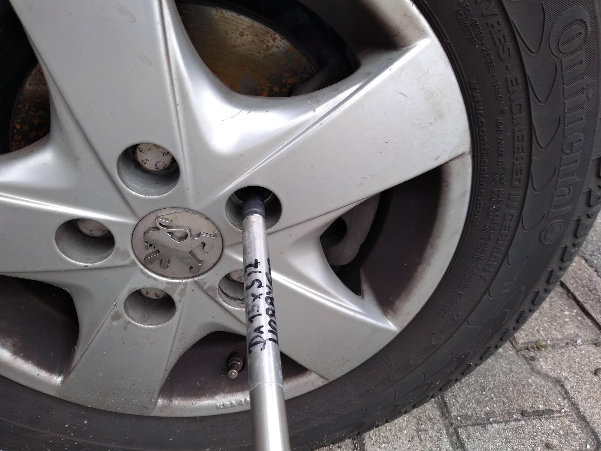

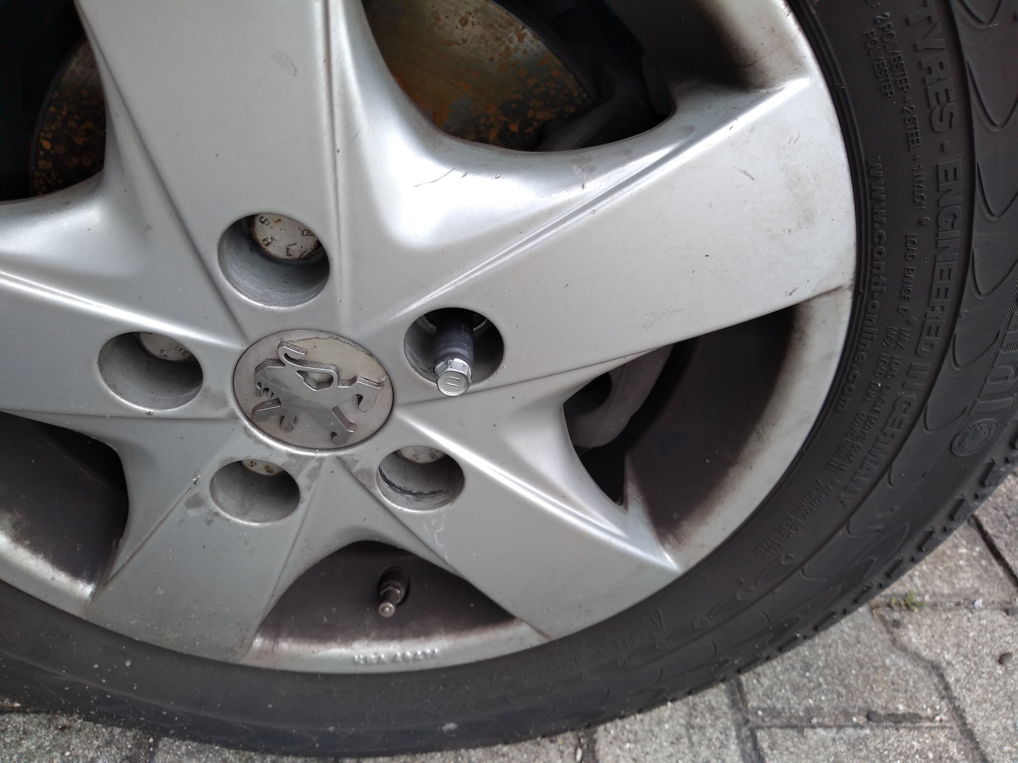

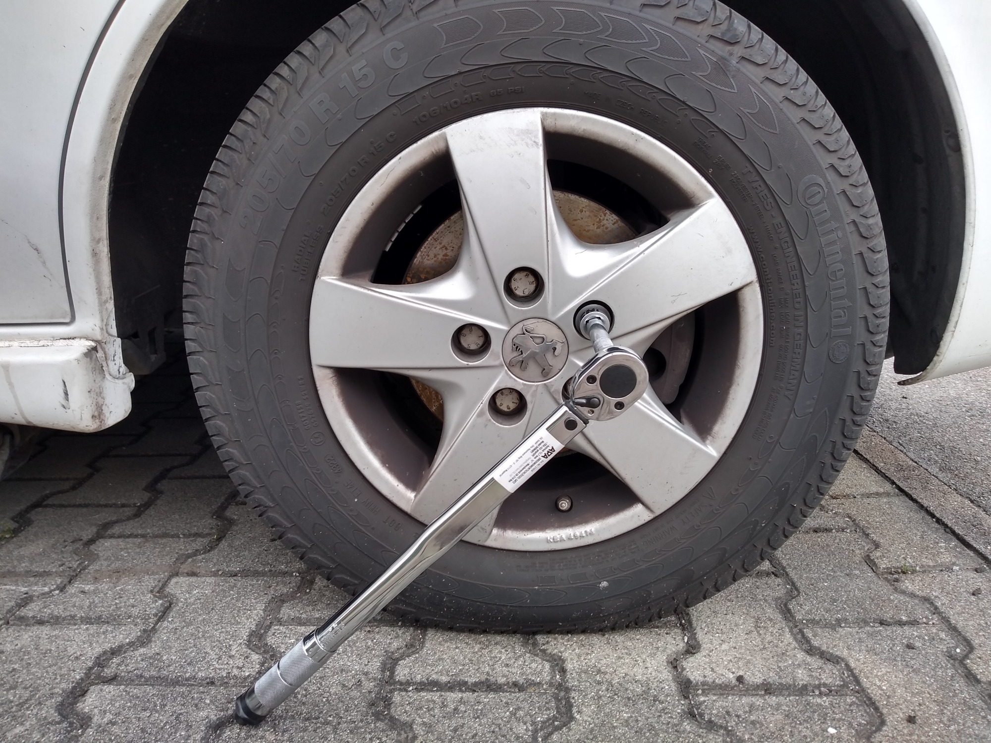

Der Radwechsel läuft jetzt wie folgt ab:
-       Fahrzeug sichern, 1.Gang + Handbremse
-       Eine Radschraube wird komplett rausgeschraubt
-       Die Montagehilfe wird mit Hilfe des Schlüssels dort eingedreht
-       Die anderen vier Radschrauben leicht lösen
-       Fahrzeug anheben
-       Die Radschrauben nun komplett rausdrehen
-       Das Rad hängt jetzt noch auf der Montagehilfe an der Radnabe und kann gewechselt bzw. abgenommen werden.
Der Anbau erfolgt entsprechend rückwärts, und dabei wird die Montagehilfe erst ausgedreht, wenn die vier anderen Radschrauben leicht angezogen sind und das Fahrzeug abgelassen auf dem Boden steht.
Eine kleine Arbeit, die doch eine Erleichterung bei Radwechsel bringt.
