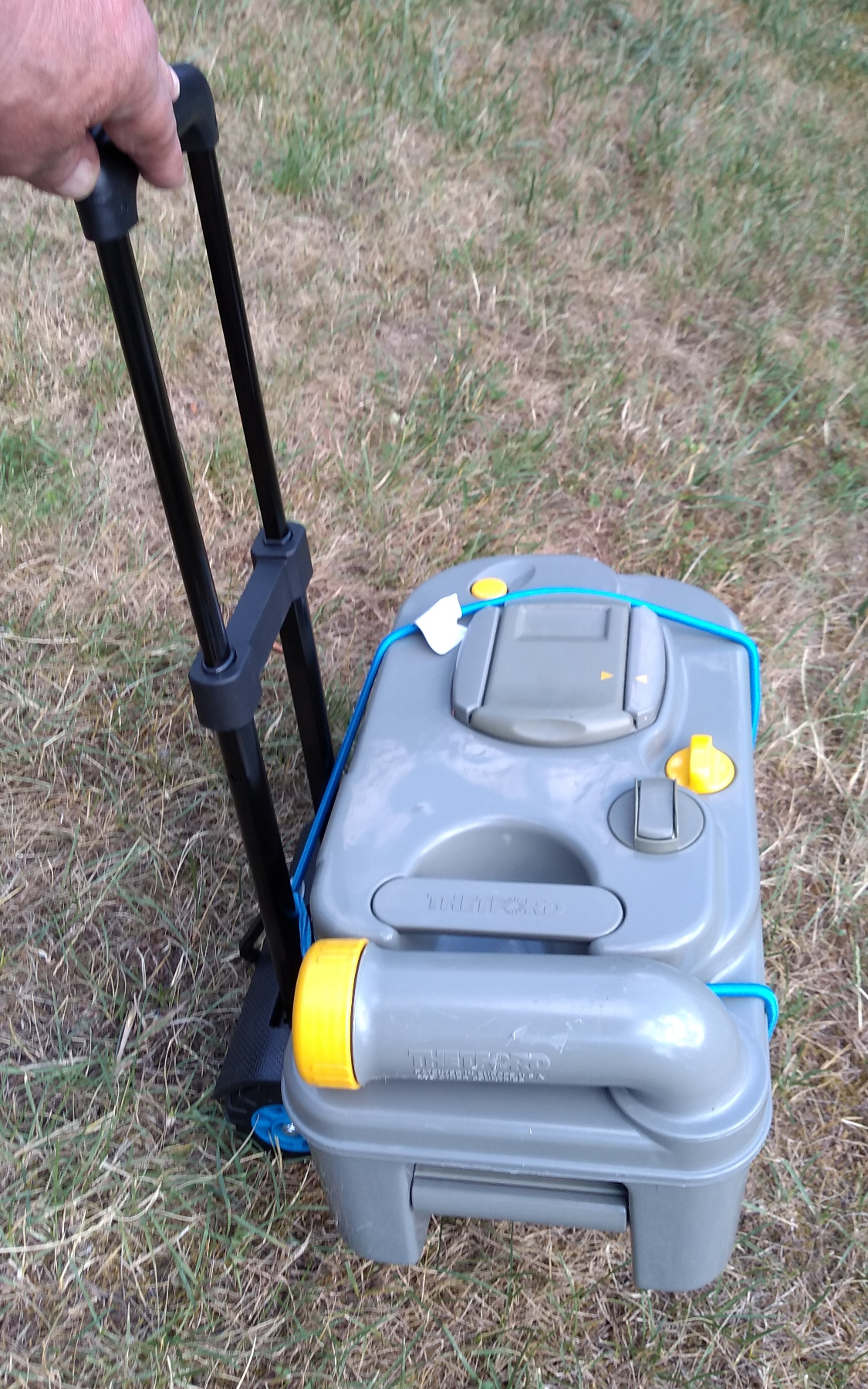

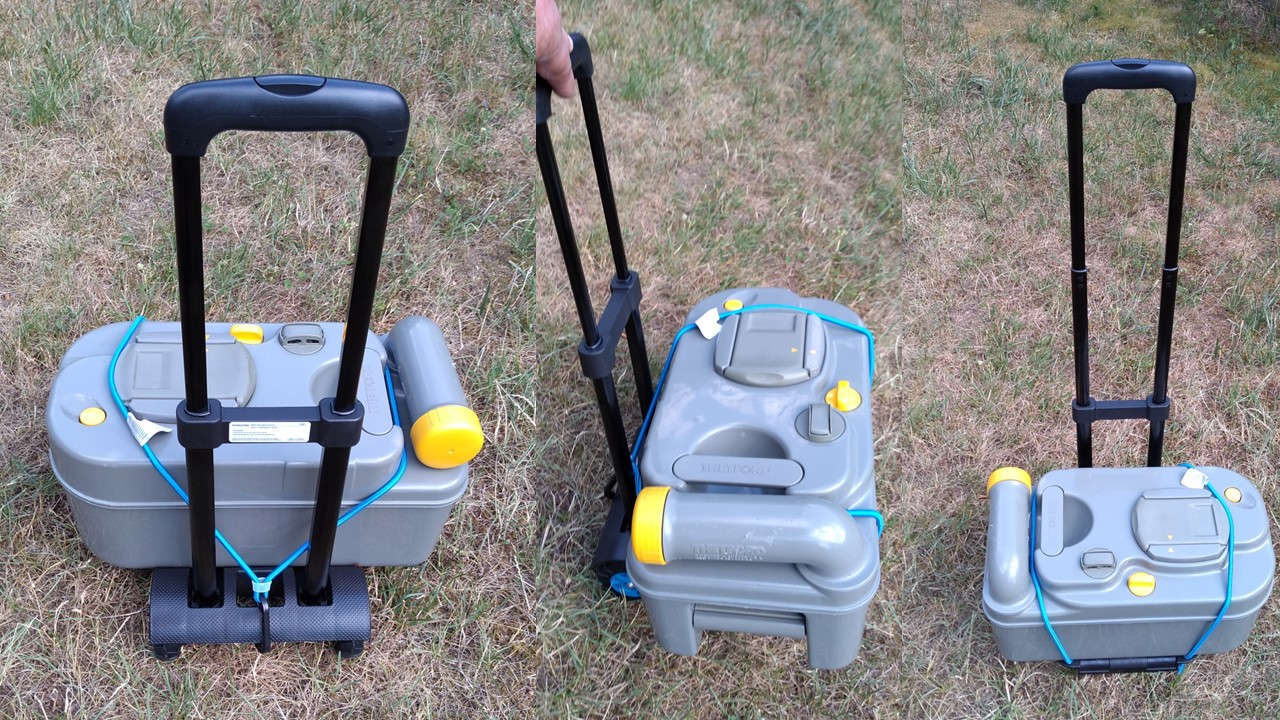

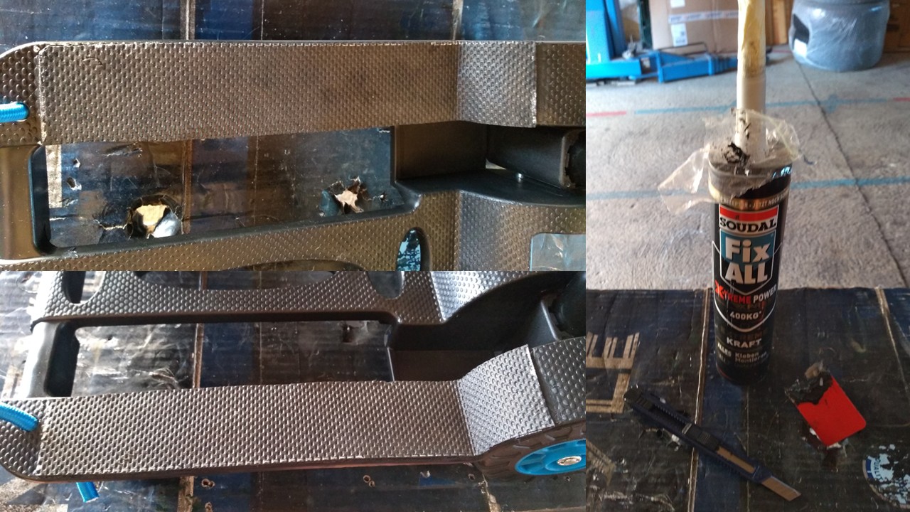

HOBBY600 - Der Trolley für die Fäkalientank C200 / C200CS ....für 10.-€uro
Bislang habe ich den C200CS-Fäkalientank (hier im Beitrag „Kassette“ genannt) immer geschleppt, ist halt so beim Campen. Viele Camper haben inzwischen Räder und Henkel an ihren Kassetten, oder transportieren sie mit Einkaufs-Trolleys, Rollpalletten am Band uvm. Das war mir zu groß/sperrig, zu schwer und meist ausschließlich für die Kassette genutz. Eine neue rollbare Kassette C200 als Alternative passt zwar auch in den Schacht, aber ein Austausch war mir bislang das Geld Richtung 200€uro nicht wert, obwohl es grade einen FreshUp-Satz bereits für 130.-€uro gäbe. Die alte und Originale ist dicht und funktioniert einwandfrei – warum austauschen?
Beim Feinkost-Discounter mit den großen „A“ gibt es seit 02.06.26 eine Mini-Transportkarre für 10€.
Die Traglast ist mit bis zu 50kg angegeben – na, na, na?? Die volle Kassette wiegt im aller höchsten Fall 25kg (wenn´s da mal nicht schon überläuft), eine Limo-/ Wasserkiste in etwa auch. Selbst Starkbier ist nicht schwerer….Das Ding ist mit 1,4kg leicht, zusammengelegt recht klein (LBH 45x24x11cm) und rostet (hoffentlich) nicht. Ausgezogen ist der Griff fast einen Meter hoch
und wie man im Ernstfall die Treppen bewältigt wird die Praxis zeigen. Hier daheim habe ich´s am mittleren Querholm raufgetragen.Mit 2 Streifen LxB 240x40mm von einer Anti-Rutschmatte auf die „Kufen“ rechts und links und ein Stück weit auf die Radläufe geklebt ist das der Transport-Trolley für unsere Kassette geworden (und vielleicht auch Getränkekisten??).
Der passt leicht mit in den Gaskasten. Dort habe ich bereits die zweite 11kg-Flasche rausgenommen habe, weil uns eine für ca. 3 Wochen reicht.
Das benötigte Werkzeug+Material war ein kleiner Spachtel, ein Cutter und Kraftkleber.
Viele Grüße und in 3 Wochen startet der echte Test, Servus und Grüße, Euer Michi

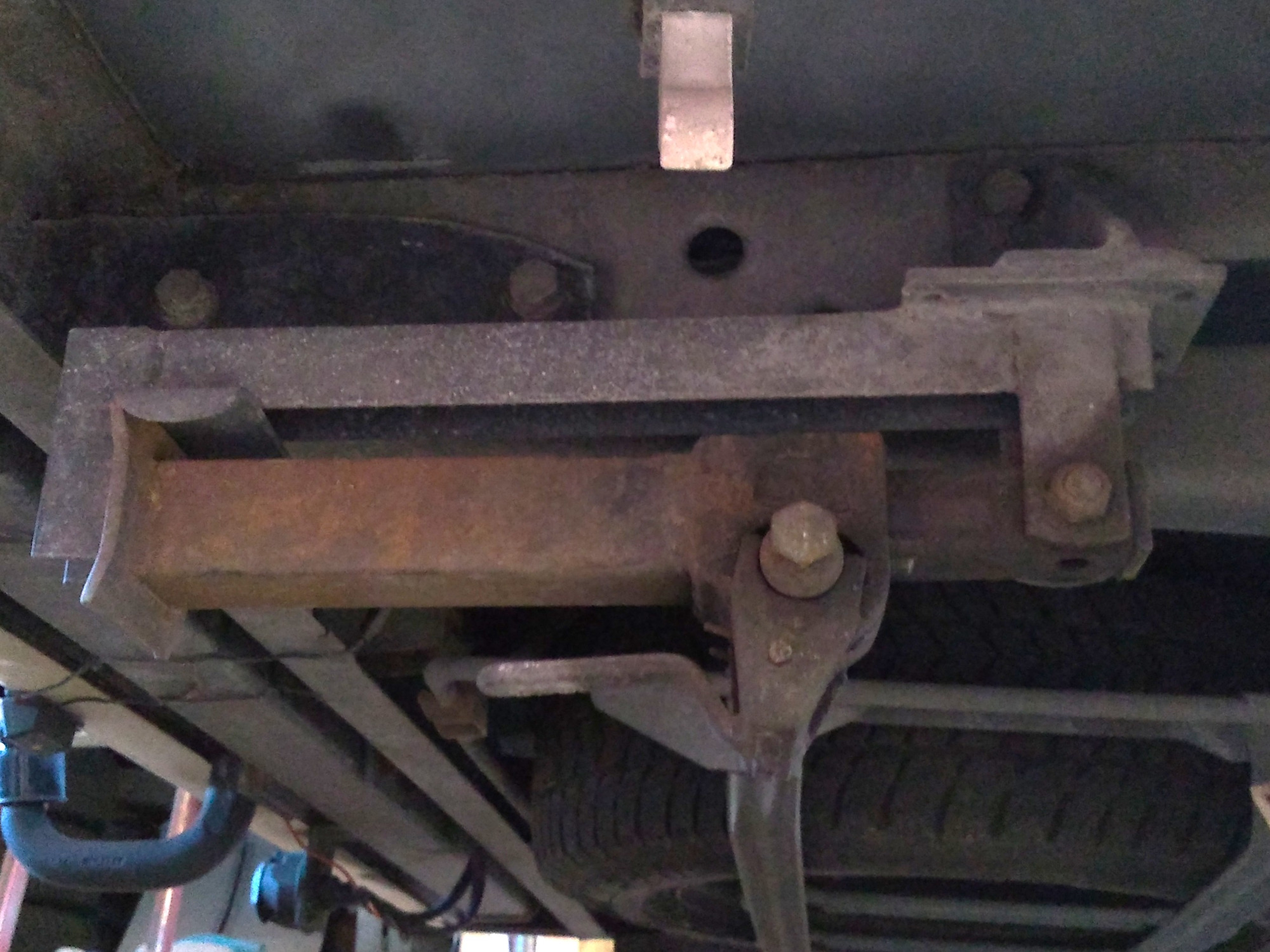

Hobby600 Patent-Schnellstützen (Fa Linnepe) - Überholung / Restauration

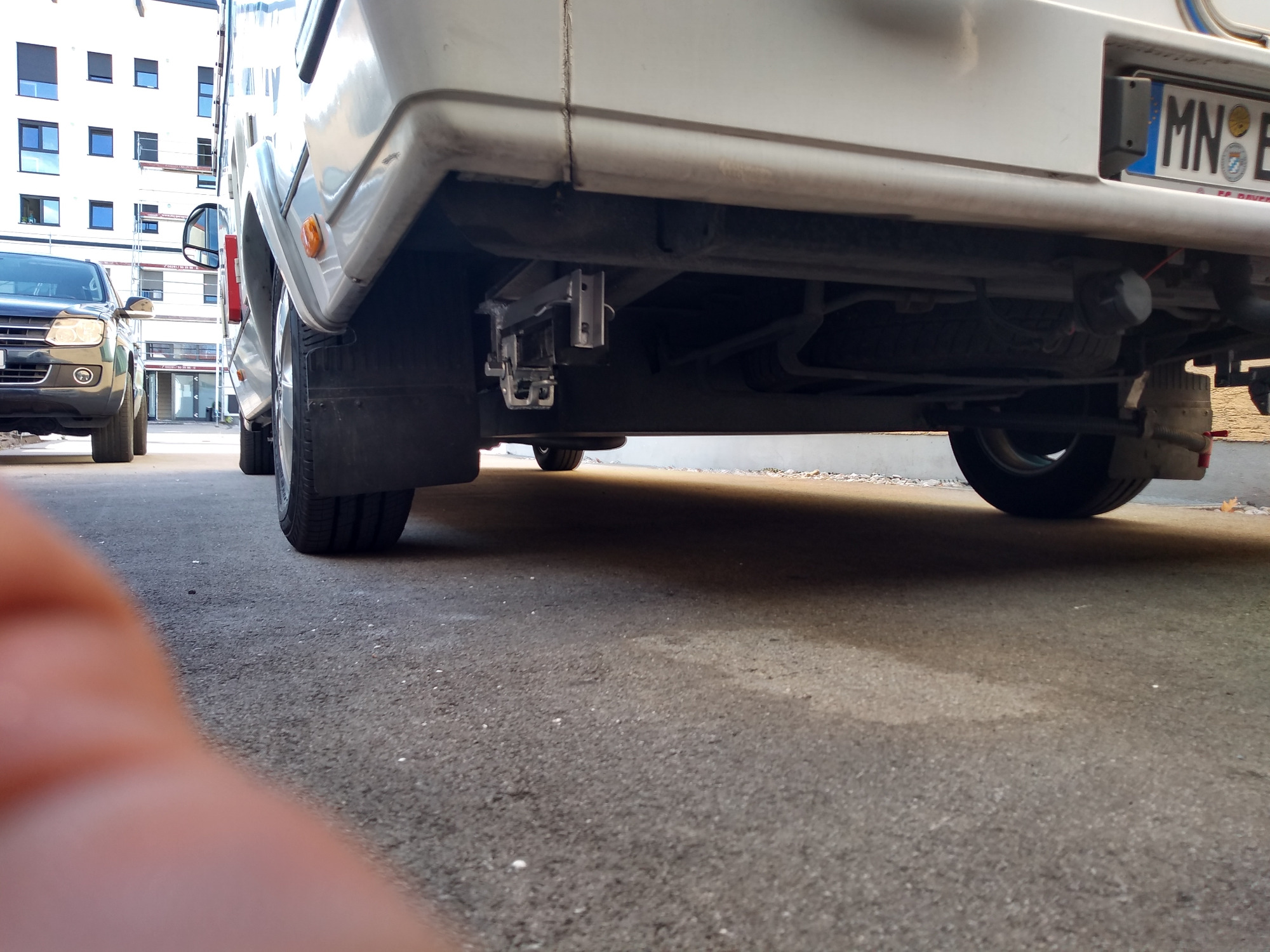

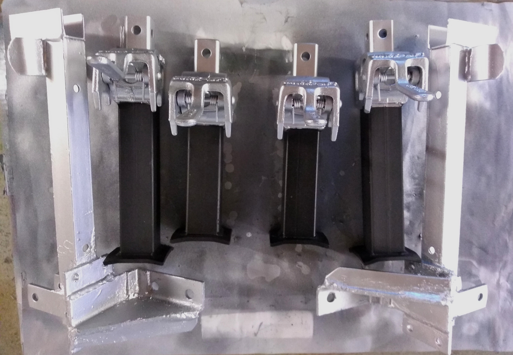

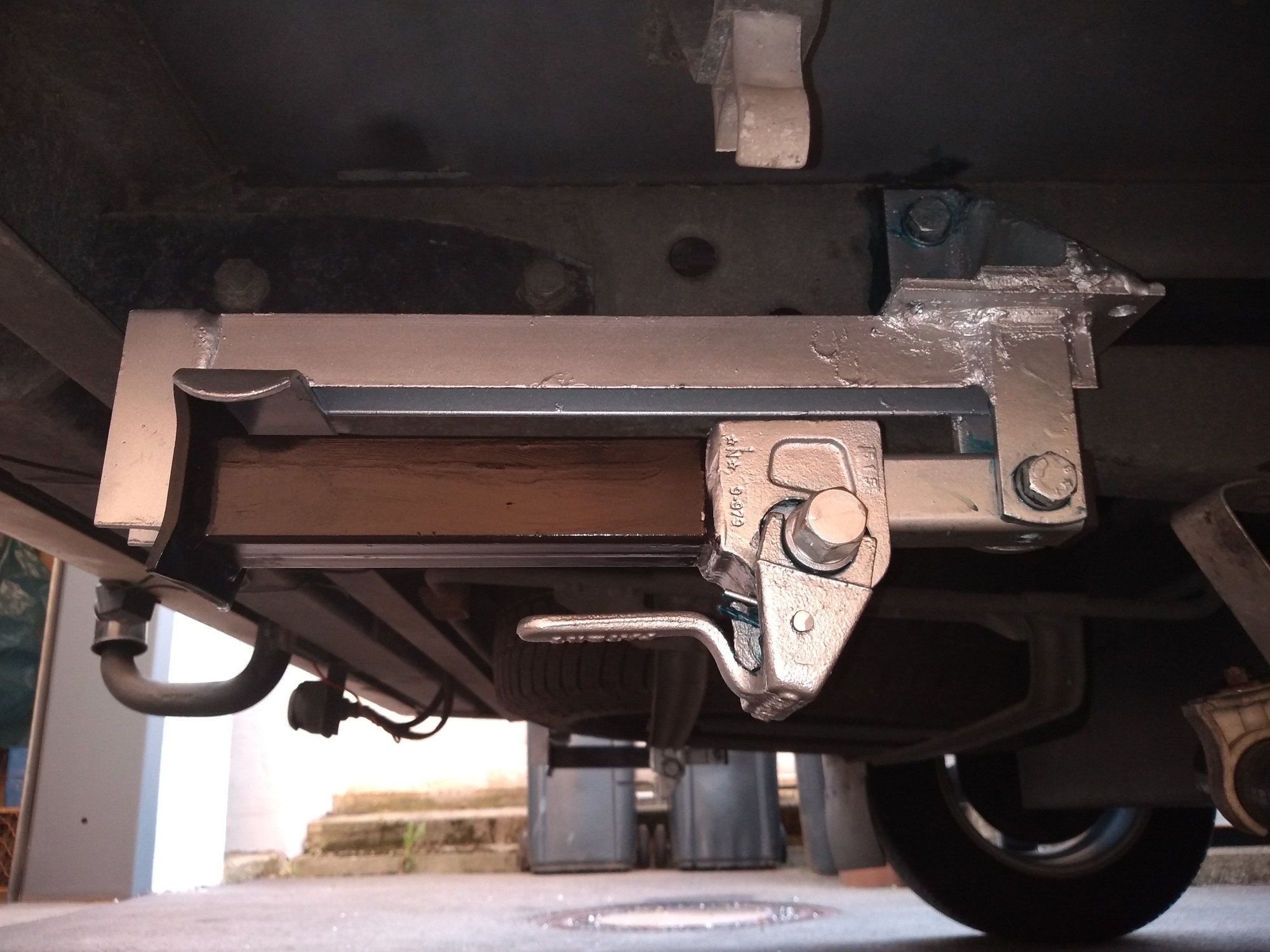

Unter unserem WOHNKOFFER befanden sich 4 unschöne "Rostbaugruppen", die Patent-Schnellstützen der Fa. Linnepe. Diese hatten im Laufe ihrer 29-jährigen Dienstzeit nicht viel Zuneigung und Pflege erfahren, sodaß sie schlecht zu bedienen waren und daher auch von uns nicht oft benutzt wurden.
Im Frühsommer wollte ich den in der Bedienungsanleitung erwähnten, aber uns abgängigen Ratschenschlüssel nachordern. Den gab´s anscheinend nur in der Zeichnung, nicht aber bei Linnepe. Ich habe dann einen 19er von KS-Tools gekauft, aber die Bedienung der Stützen wurde nicht einfacher - auch nicht nach einem Kriechöl-Bad.
Laut Video des Herstellers sollte das aber ganz einfach und ohne viel Kraftaufwand gehen.
Das war der ungeschönte Anblick der Schnellstützen - hier die von hinten links.
Und das ist zuletzt draus geworden:
Ums vorweg zu nehmen, es ist eine mögliche Arbeit mit tollen Ergebnis. Mit reinigen, entfetten, bürsten, waschen kommt man weit. Die Einzelteile lassen sich mit Spraydosen nachverzinken und lackieren. Ich habe zusätzlich eine Strahlkabine mit Glasperlen benutzt, weil ich nicht so viel Zeit investieren wollte.

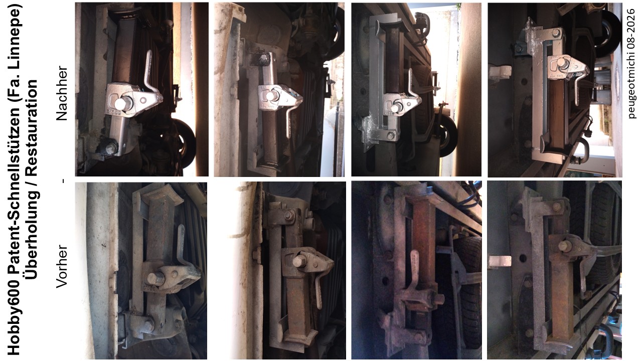

Das Ergebnis klann sich sehen lassen: Wenn ich jetzt unter unsern Hobby600 schaue, sieht das ordentlich und gepflegt aus.
Und das sind die Bilder aller Stützen, vor und nach der Überholung:

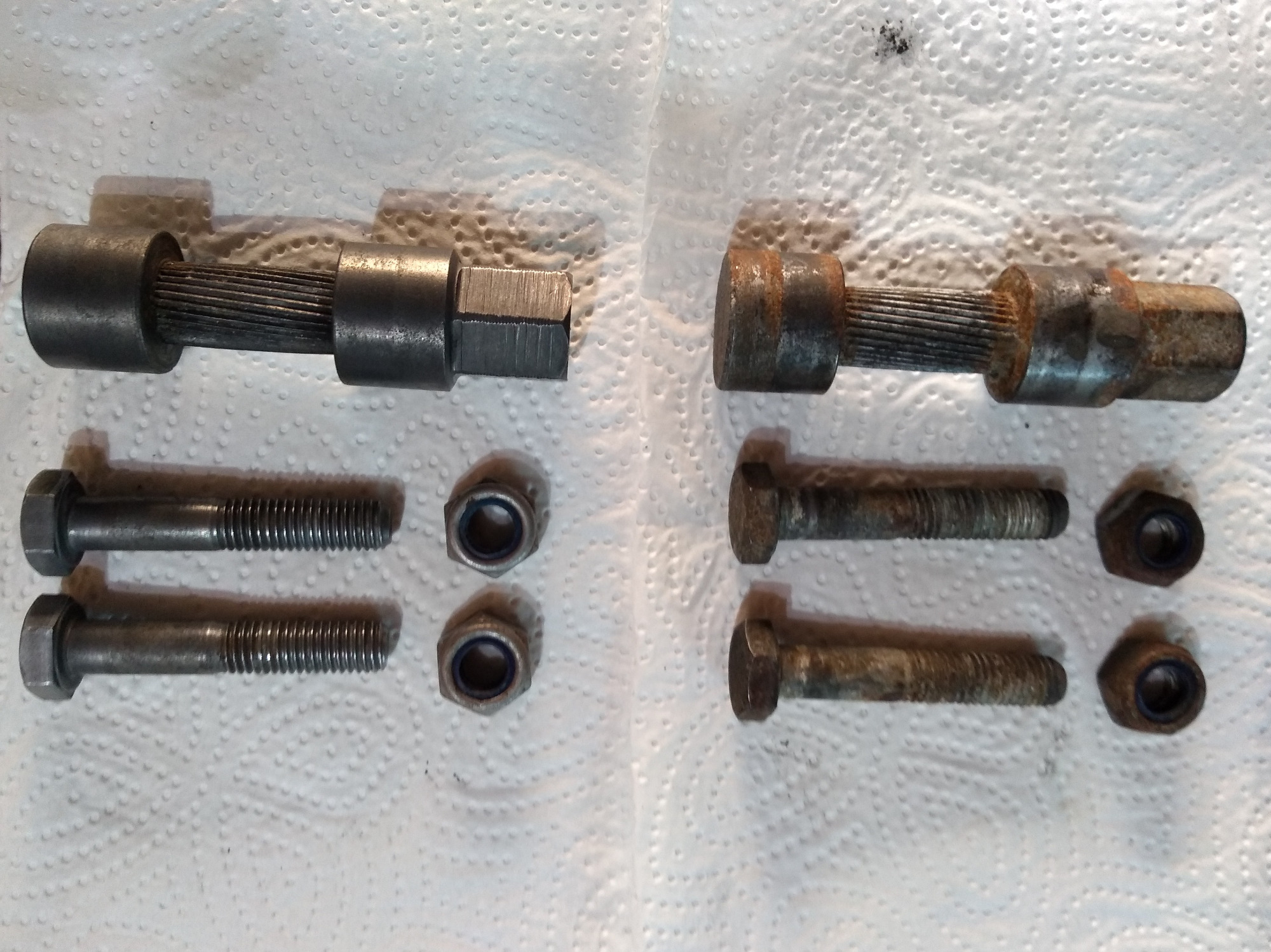

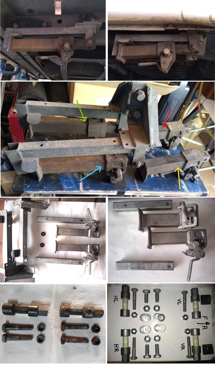

Nach der Reinigung sahen die Einzelteile schon besser aus, daß ich nur die Muttern und Unterlegscheiben ersetzt habe. Die Rastwalzen brauchen etwas mehr Zuwendung, bis die Rillen wieder sauber sind.
Ich hatte hier im Forum in der Rubrik "Was habt Ihr heut gemacht?" schon mal den Anfang beschrieben. Daher fasse ich den Rest hier zusammen.

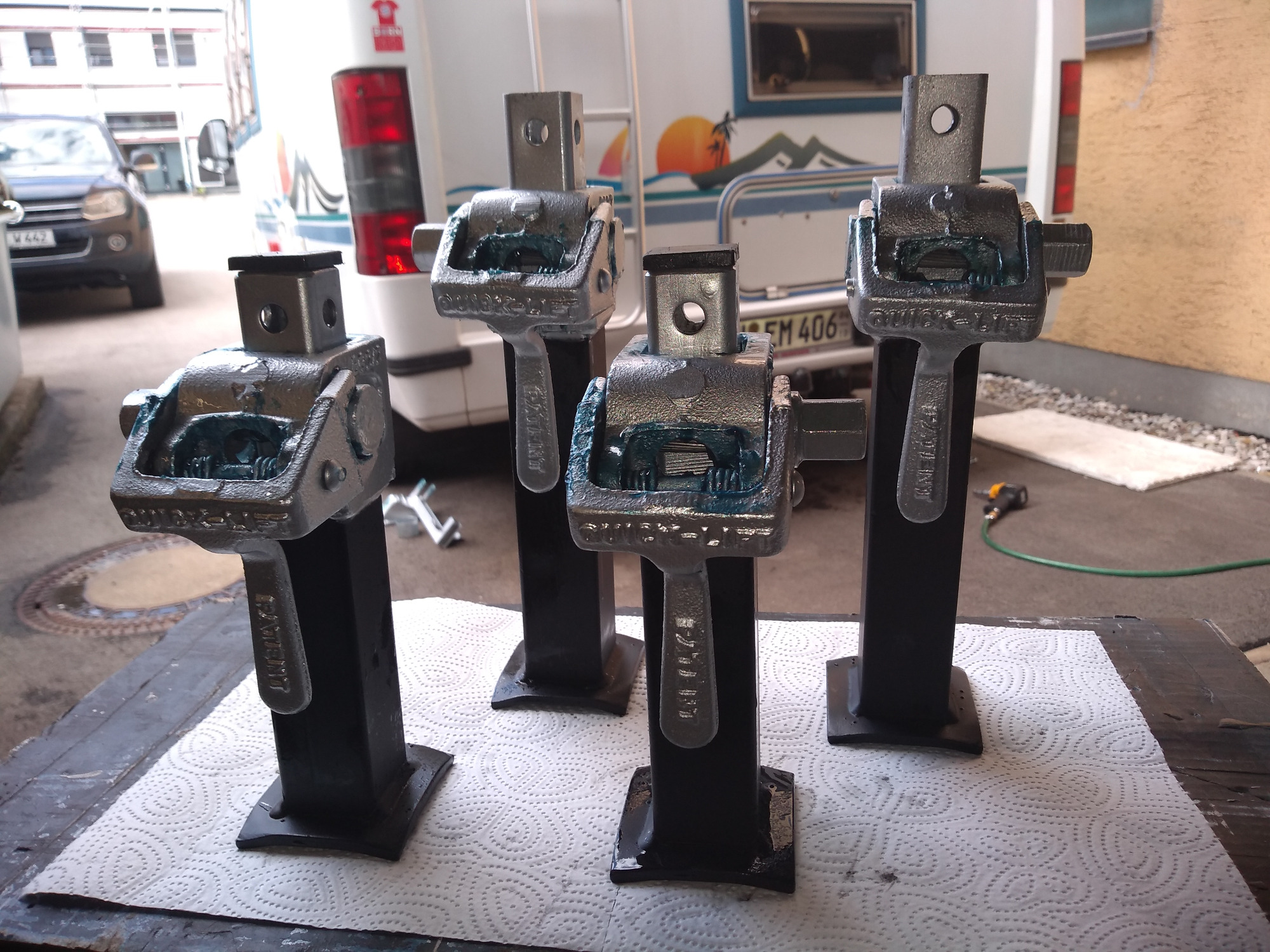

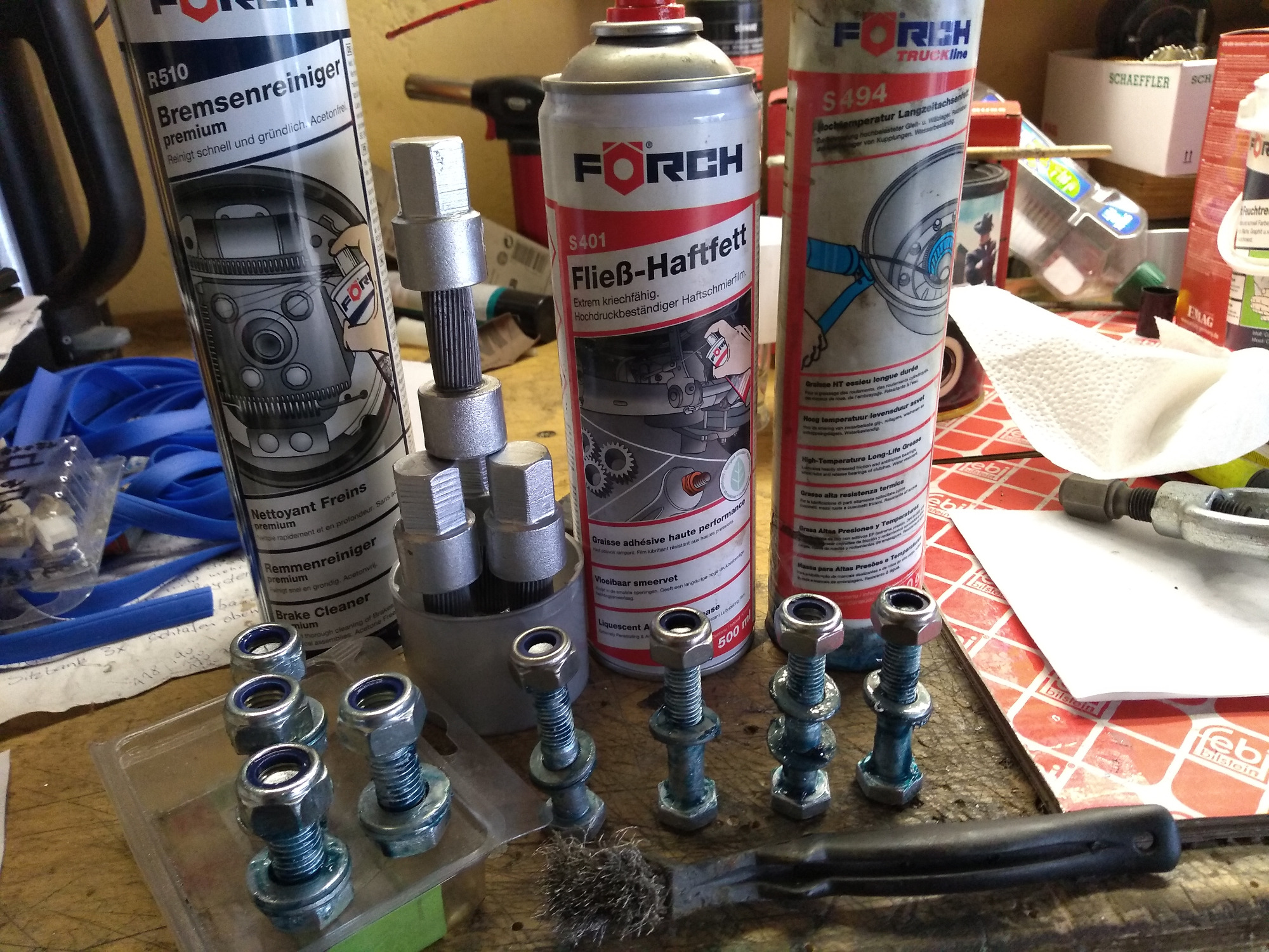

Nach dem Verzinken wurden die Teile mit Felgenlack versiegelt, und zu Aller Letzt noch die "Füße" schwarz lackiert.
Mit viel säurefreiem Fett aus der Kartusche und Sprühfett in den Hohlräumen konnten die Baugruppen wieder unter unsern Hobby - natürlich auch mit gefetteten Schrauben.
Die Mühe hat sich gelohnt, und nächste Woche gehts zum Einsatztest auf die nächste Reise.
Viele Grüße, Euer Michi aus dem Unterallgäu

Zu der Patent-Schnellstützen-Reparatur hier noch ein Nachtrag.
Nach 2000km Fahren und Stehen sehen die hinteren Stützen noch tadellos aus, aber vorderen sind völlig verdreckt.
Das wird so nicht bleiben, denn die früher allseits beliebten Schmutzlappen müßten das verhindern können.
Wilfried hat die Verdreckung-Vermeidungs-Methode derart für seine Einstiegsstufe schon beschrieben.
Entweder so ein Eigenkonstrukt oder die Zubehörlappen-Satz für die LinieC-Fahrzeuge, z.B. vom Augustin.
Servus, der Michi
Servus, der Michi
