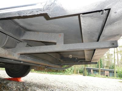

Hallo liebe Freunden,

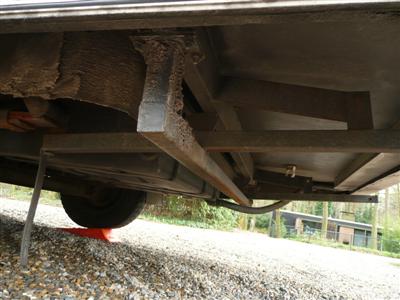

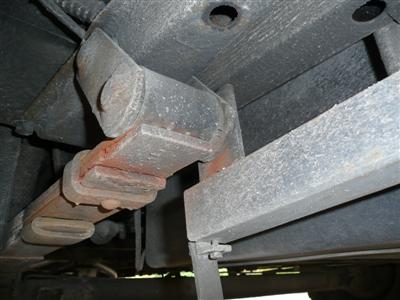

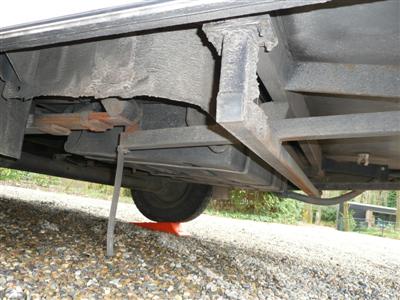

Tino (neues Mitglied im Forum) hat mir ein Mail geschickt über der Scooterträger. Weil es auch für andere Leser interessant sein kan, werdich die Antwort hier im Forum geben.
ich bin seit kurzem Hobby Fahrer und hab nun noch das Problem dass meine Fahrräder untergebracht werden müssen. Ich hatte an eine Art Plattform gedacht, denn ein normaler Träger ist imme sehr wackelig da mein Räder etwas schwerer sind.
Wie ist das mit dem Träger den Sie an Ihrem Fahrzeug gamacht haben?
Gruss Tino Beutel
DerTräger haben wir selbst gebastelt. Die Schweissarbeit hat mir ein Freund gemacht, weil ich das gar nicht kan.
Bilder werden mehr erklären.

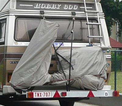

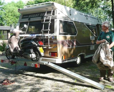

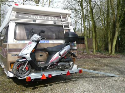

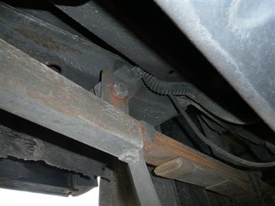

Weil das ganze aus Profile 40x40x2 gemacht ist wo Profile 36x36x2 eingeschoben werden und der Uberhang hinten ziemlich gross ist, wackelt das ein bisschen wen wir über schlechte Strassen fahren.
Darum wird das ganze dobbelt gesichert.
1.Das Motorrad wird gut am Leiter festgemacht.
2.Ein Spannriemen wird vom Motorradträger an die oberen Haken vom Fahrradträger festgemacht.
Der Motoradträger ist einfach abnehmbar, die Profile schieben in einander.
Deshalb soll er auch nicht beim TUV eingetragen werden (in Belgiën, in Deutschland weiss ich ja nicht)
Freundliche Grüsse
Luc
