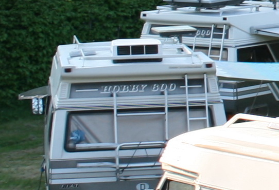

19 Juni 2012 05:51Moin Moin,Gisela schrieb: Jau, Manni hats gefunden.
redet Ihr von zwei verschiedenen Dingen? Erst unterhaltet Ihr Euch über Dachklimaanlagen, dann auf einmal nur über eine Dachhaube mit Ventilator?
@ Wolfgang: Einen Überblick über Dachklimaanlage findest Du auf der Webseite von Rauschenbach . Aber die bauen alle mindestens 250 mm hoch.
Anbei ein Foto von Giselas Dachklima:
- Gisela
- Beiträge: 1287
- Thanks: 33
Re: Aw: Klimaanlage nachrüsten?
19 Juni 2012 06:44 - 19 Juni 2012 06:44
Moin Wilfried,
:woohoo: da hast Du ja ein wunderschönes Foto von meiner Klimaanlage!
Ja, erst schrieb ich vom Einbau der Klimaanlage, dann vom Einbau des größeren Ventilators in die schon vorhandene Öffnung überm Gang.
Daraufhin fragte Wolfgang nach dem Ventilator, weil der günstiger und trotzdem sinnvoll ist.
Auf Deinem Foto kann man die Klimaanlage aber wunderbar sehen. Was Du alles hast!
