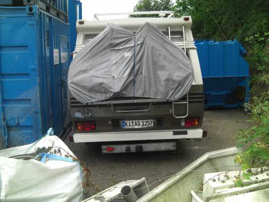

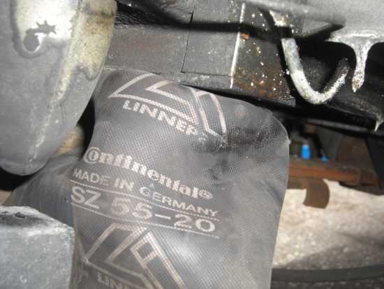

:2172: Moin moin an alle,
die AHK ist dran und ist soweit auch alles OK, nun habe
ich heute festgestellt das nur die rechte seite von der Luftfederung
arbeitet also Druck aufbaut und nun habe ich auf der Bb.Seite Schlagseite
der Luftbalg links baut kein Druck auf, wo bekomme ich ein neuen her?
bin über jeden Tip dankbar.
Viele Grüße aus Kiel
Arno

Moin Arno,
steht doch drauf: bei Linnepe

Moin Pit, seite tauschen würde nichts bringen, weil man hört
das links der Luftbalg luft verliert, warte immer noch auf eine Antwort von
Linnepe ob ich das teil bei ihnen direkt bekommen kann,habe zwar das Glück
das ich den luftbalg hier in Kiel, bei Krüger-Caravan bekommen könnte, aber die
haben Preise, da kann ich mir gleich alles komplett neu einbauen,
Arno

ich meine, bin mir sogar sicher es kommt aus den Luftbalg unten luft raus,
aber da ich ja ein Hobby habe habe ich auch schon wieder ein neues
Problem und zwar mit der AHK, meine Werkstatt und auch andere Bekannte
meinten ich müßte sie nicht eintragen lassen beim Tüv, soweit ok aber nur wenn
die Anhängelast im Schein steht, und das tut sie bei mir nicht, also wenn
zeit hin zum Tüv und abnehmen lassen und eintragen,
Grüße aus Kiel Arno

hallo probier es doch mal hier
www.autoteile-direkt24.de/shop/product/1...-fuer-wohnmobil.html
gruss pit

Wenn es unten rauskommt ist Zunder und so ein komisches Zeugs meist die Ursache. Also den Balg auseinandernehmen, die Sitze vom Gummi unten und oben reinigen und neu zusammensetzen, dann könnte es wieder dicht sein.
Es sollte so aufgebaut sein wie ein Autorad.
