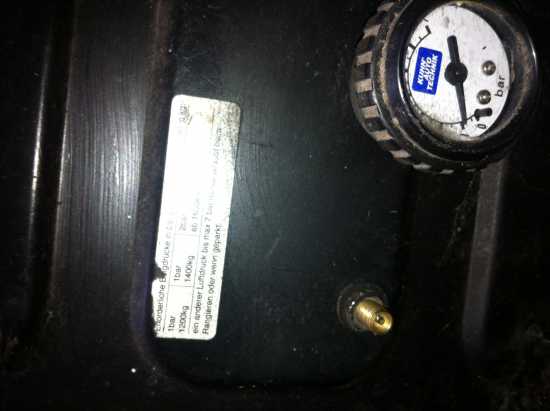

Hallo Wilfried, mit den Drücken werd ich heut noch mal nachschauen. Ich hatte vorm Tüv um die Bremsbacken wechseln zu können 4-5 bar auf der Feder, da hat sich an der Hinterachse auf dem Rollenprüfstand fast keine Bremswirkung gezeigt. dann hab ich den Druck abgelassen, auf einmal hat die Hinterachse sogar blockiert. Zumindest funktioniert der Bremskraftregler, aber der ist vor 3 Jahren auch neu reingekommen.
Das mit dem Ausrichten auf dem Stellplatz ist ein Punkt, da hab ich noch gar nicht dran gedacht, also werd ich auf Zweikreis umrüsten, ist ja nur eine zusätzliche Leitung.

22 Aug. 2014 10:31Moin Berni,cb69 schrieb: Bei höherem Druck verschlechtert sich die Bremsleistung auf der Hinterachse.
diese Verhalten kann man sich auch umgekehrt zu Nutze machen: Vor langen Bergab-Fahrten Luft ablassen, dann bremst die HA stärker.

Re: Vergleich Luftfederungen
25 Aug. 2014 10:35
Moin Jens,
auf dem Manometer steht es ja: Du hast eine Anlage von Kuhn! Sorry, ich war der Meinung, Günther hätte eine Linnepe.
25 Aug. 2014 11:39 - 25 Aug. 2014 11:42
Kein Thema Wilfried, trotzdem Danke.
Dann werd ich nur eine Luftfeder zur Unterstützung und keine "vollständige Luftfederung haben. Aber danke trotz allem.
So bin ich wenigstens auf die Idee gebracht worden 2 Kreise einzubauen.
