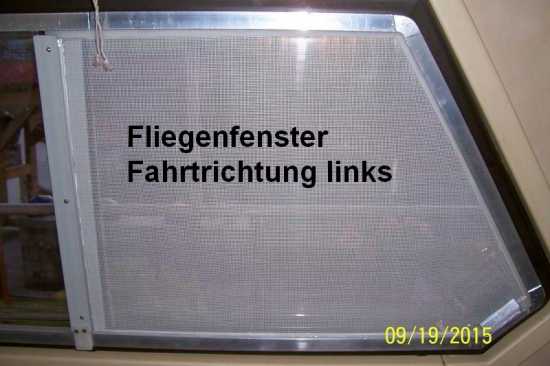

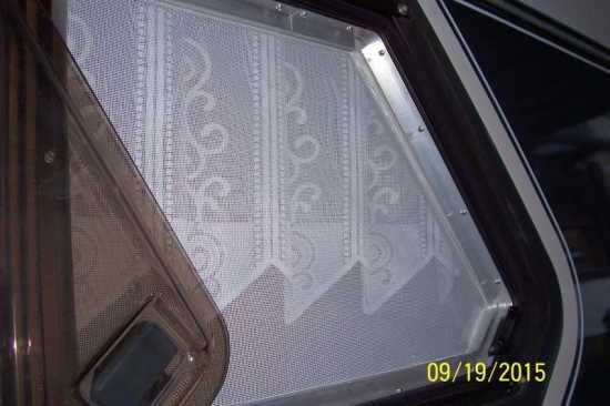

Da ich ein neues Schiebefenster hinten links eingebaut habe ist mir die Idee gekommen dort ein Fliegengitter einzubauen.
Es wa eine Idee, die bei meiner Frau sofort auf offene Ohren stieß.
Da der Festergriff sehr weit in den Raum ragt, war es nicht umgänglich einen neuen Rahmen anzubringen, der nach innen versetzt montiert werden musste.
Er musste mindestens soweit nach innen versetzt werde, daß der Fenstergriff nicht am Fliegengitter hängen blieb.

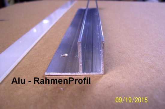

Also habe ich mir ein Alu-F-Profil besorgt und an dem alten Fensterrahmen als Modell die Passform abgenommen.
Die Rundungen wurden einfach ausgeklinkt um den Rahmen besser einpassen zu können. An der Oberseite habe ich soviel Platz gelassen, daß das Fenster ein, bzw. ausgebaut werden konnte.

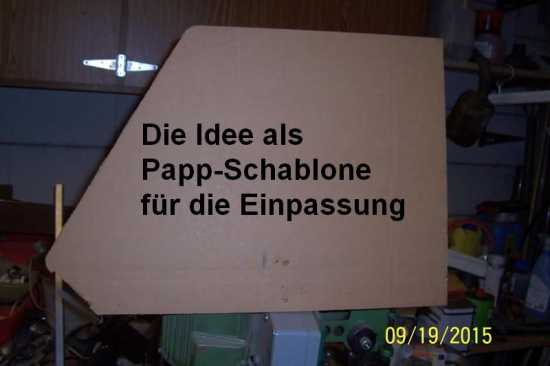

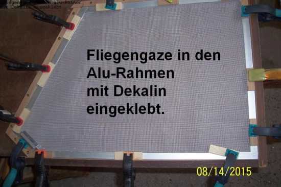

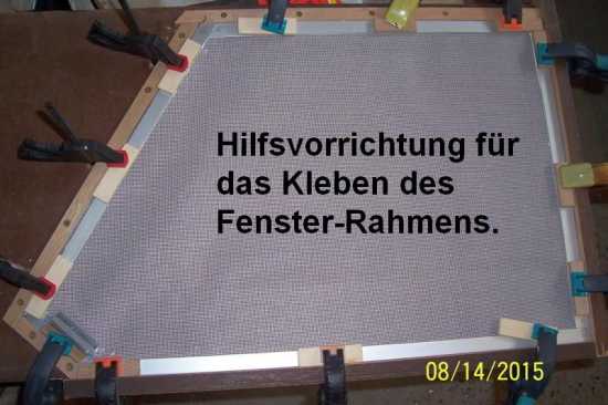

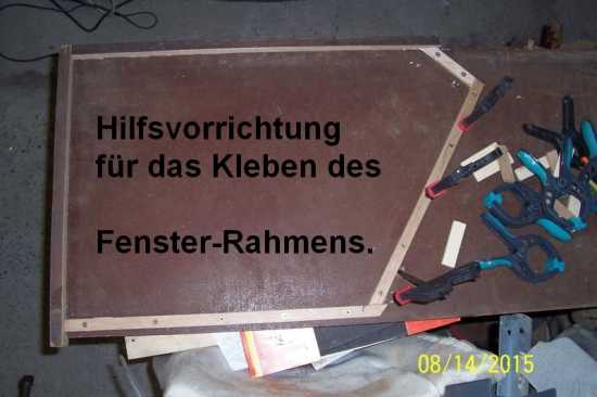

Mit einer Pappe als Modell habe ich mir dann eine Holz - Platte gerichtet, auf der ich das Fenster zusammen kleben kann.
Der Fensterrahmen ist mit 15x2 mm Alu überlappt geklebt und vernietet.

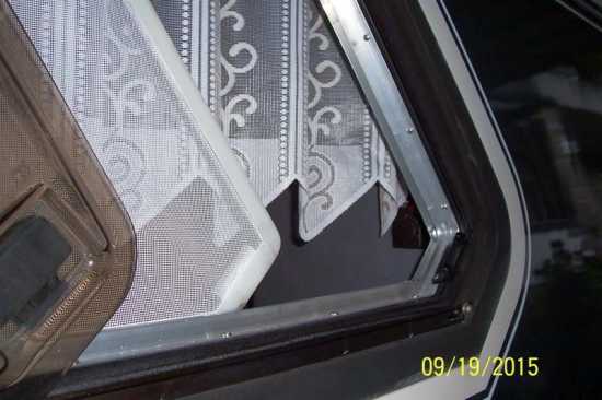

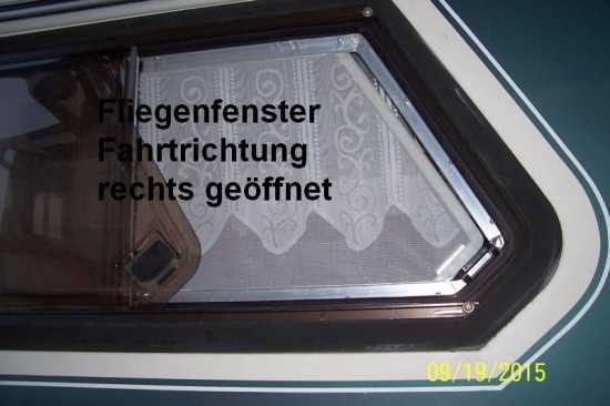

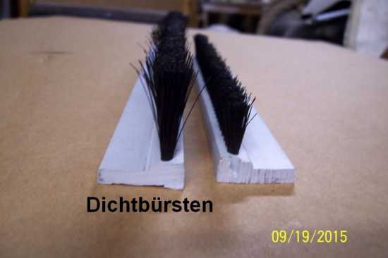

An den diversen Stellen wurden mit Dichtbürsten das Eindringen von Fliegen verhindert.
Da war in groben Zügen die Vorgehensweise für den Bau des Fliegengitters.
Die Bilder sagen auch einiges.
Den Fenster Rahmen habe ich mit 2 mm starken Kunststoff Leisten beklebt, da das Alu schwer zu schieben ist.
Dadurch ist auch der Führungsschlitz ausgefüllt und fliegensicher.
