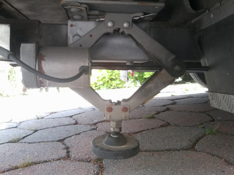

Guten Morgen,
eine Frage in die Runde:
Haben die meisten unter euch 2 oder 4 Stützen zur Stabilisierung?
Ich habe hinten 2 installiert und frage mich ob es sinnvoll ist vorne auch noch 2 anzubringen.
Was habt ihr bzw. was sind eure Erfahrungen?
Hintergrund ist, dass mein neuer Hobby 600 nächsten Sommer mehrere Monate lang am gleichen Platz stehen wird und dort teilweise immer wieder eine Woche lang Starkwind mit bis zu 110Km/h herrscht...
Deshalb überlege ich mir 2 weitere Stützen zu montieren.
Danke für eure Meinung und allen einen schönen Tag.
Florian

Hallo Florian :drive1:
anstatt auf Keile zu fahren, habe ich schon von Anfang an, vorne zwei Stützen angebracht. :daumen2:
Es ist meines Erachtens das Beste was es gibt da die Keile Sucherei entfällt und man immer noch im "Ruhe-Zustand" nachjustieren kann. :bindafuer:
Man kann ohne das Fahrzeug zu bewegen mit Unterlagen immer die richtige Höhe einstellen und den Wagen waagerecht stellen, was bei Keilen nie der Fall ist. :1435:

Hallo Florian,
ich habe vorne und hinten je zwei Stützen und möchte sie nicht mehr missen.
Kann alles bedenkenlos unterschreiben was Horst geschrieben hat.

kannst du mal sagen welche Stützen du hast (hinten). Sind das nur Stützen? Das darfst du nicht mit Liftsystemen verwechseln. Die Stützen sind nur wie der Name sagt als Stütze da damit das Womo nicht so stark "wackelt".
Zum Anheben und zum ausgleichen von Höhenunterschiede sind Stützen nicht gedacht und dürfen dafür auch nicht eingesetzt werden.
VG Jan

Du kannst dir die Systeme ja mal anschauen. Pro Stütze 500 kg Traglast. Dein Wohnmobil hat eine Achslast z.B. vorne von 1400 kg? oder mehr?. Da kannst du nichts heben. Die meist hydralischen Hebesysteme zum anheben und ausgleichen haben auch ganz andere Aufnahmepunkte an der Karosserie.
Also als Stütze ja kannst Universelle mit 500 kg Stützlast an den vorgesehenen Punkten am Fahrzeug anbringen. Hubsysteme bitte zum Fachbetrieb.
VG Jan

Hallo,danke für die schnelle Rückmeldung. Ich habe hinten die Linnepe Quick Lift verbaut und hätte diese gerne auch für vorne. Ich weiß nur nicht genau welche ich kaufen musst. Was ist da der Unterschied zwischen dennen für vorne bzw hinten. In der Bucht sind gebrauchte drinne für nen Ducato x 250 . Passen die evtl oder kann ich die passend machen ?
Grüße
