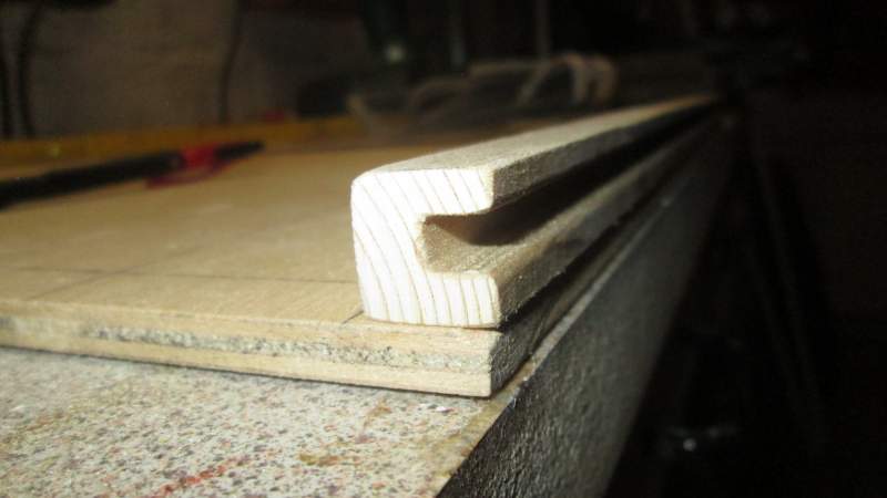

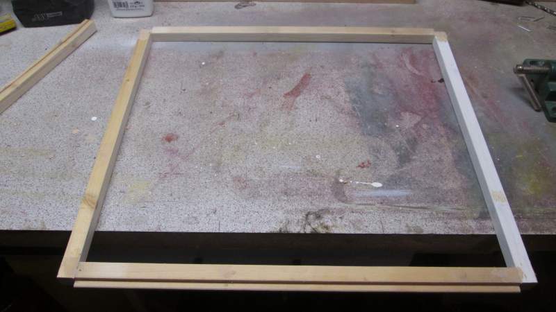

habe vorhin meine zwei Fliegengitterrahmen für die beiden Fenster der Türen fertiggestellt.
Der Nachbau ist sehr einfach und unkompliziert. Ich habe dazu ein 20 Millimeter dickes Brett mit Nut und Feder vom Baumarkt besorgt.
Als erstes wurde das Brett auf der Kreissäge in 20 mm breite Leisten gesägt und auf Scheibenbreite und Länge zugeschnitten. Achtung: In der Höhe müssen ein die Leisten ein paar Zentimeter kürzer sein, damit das Gitter zwischen Fenster und Türrahmen eingeklemmt werden kann.
In die Leiste mit Nut wird die Scheibe eingeklemmt und die Feder kommt in den oberen Türrahmen.

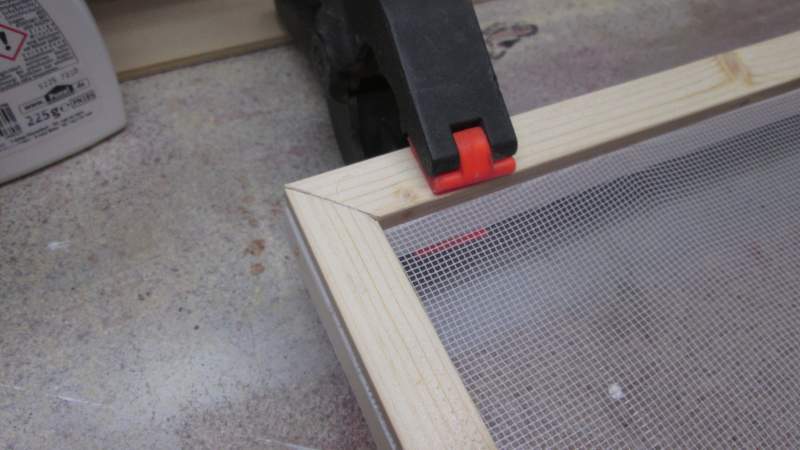

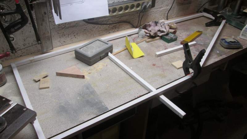

Nachdem der Holzrahmen fertig war, habe ich alles weiß lackiert. Dann konnte die Fliegengaze mit einem Tacker aufgezogen werden. Damit man die Tackerklammern nicht sieht, wurden noch dünne weiß lackierte Leisten aufgeschraubt. Als ich damit fertig war, war ich so zufrieden, dass ich für das große Fenster über dem Tisch gleich ein weiteres Fliegengitter gebastelt habe, das aber mit Scharnieren und einem Magnet hält.

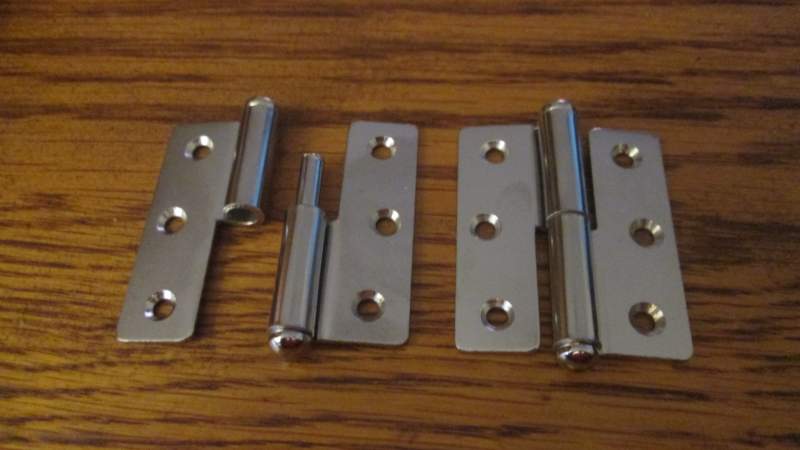

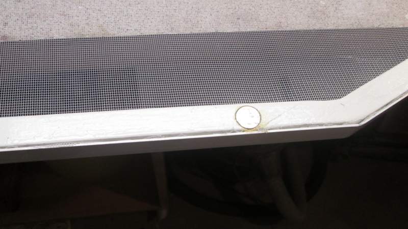

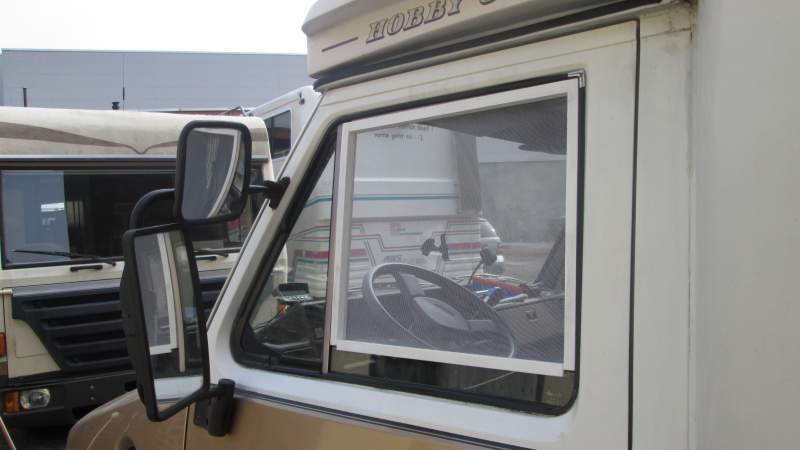

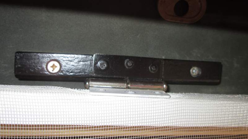

Das Gitter liegt auf dem Fensterrahmen auf. Oben sind zwei Scharniere angebracht, die man trennen kann. Unten im Gitterrahmen habe ich ein Neodymmagnet (Gitter Bild 4 )eingelassen, das an einem Eisenplättchen halt findet. So kann ich jederzeit den Rahmen hochklappen, um ans Fenster zu kommen, oder komplett aus den Scharnieren entfernen. Weil das Gitter recht groß ist, werde ich es im Bad aufrecht an einer Wand befestigen. Komme morgen wieder zum Sternchen, dann kann ich noch ein zwei Bilder machen wie der Rahmen aufgesetzt aussieht.

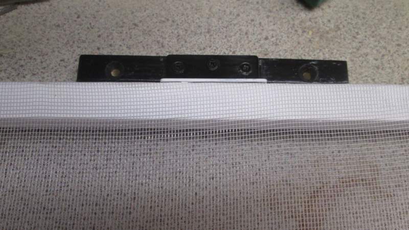

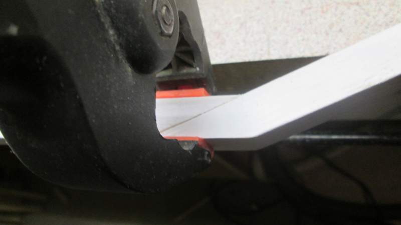

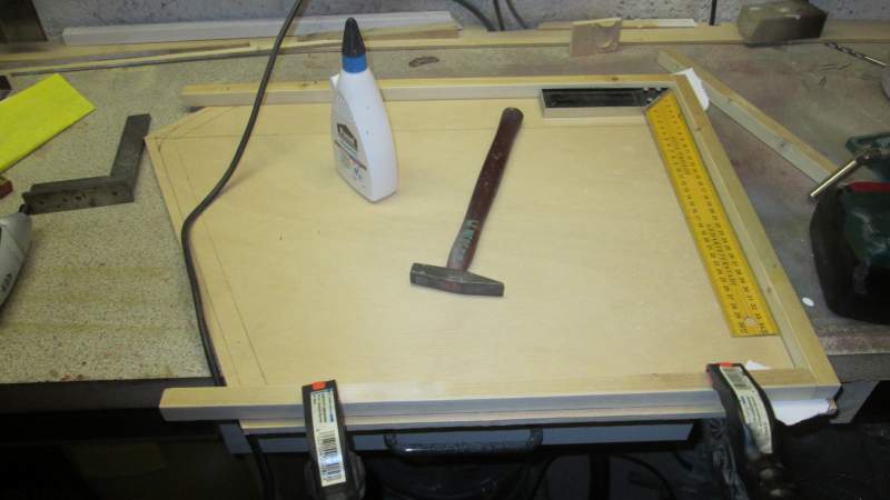

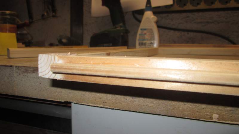

hier noch ein paar Bilder der Fertigung.
Mit freundlichen Grüßen
Wolfgang aus Wuppertal

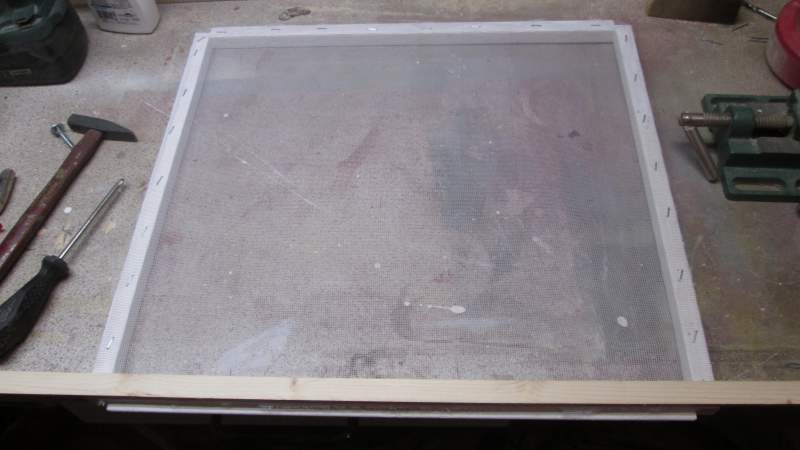

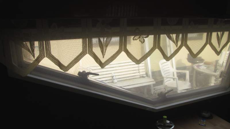

Hallo Thorsten,
wie von Dir angefordert noch ein paar Bilder. Da beim großen Fliegengitter nur eine Gegenlichtaufnahme möglich war, ist das gesamte Teil nicht so gut zu erkennen. ( Bild 2 linkes Scharnier ) Solltest Du einen Nachbau erstellen wollen, solltest Du die Ecken vom Rahmen mit einer Holzecke oder Eisenwinkel verstärken.

ich hatte schon lange mit diesem Gedanken gespielt :543: und du hast es verwirklicht. Wunderbare Idee. :daumen2: :daumen2: :daumen2:

auch nicht schlecht die Idee. Aber wenn, dann würde ich die Magnete im Fliegengitterrahmen einlassen. Dann hast Du nicht so einen Abstand zum Fensterrahmen. Mein Gitter liegt oben genau auf dem Fensterrahmen auf und steht unten nur 1,5 mm ab.
