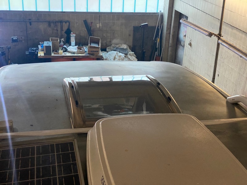

Hallo liebe Gemeinde
,brauche mal einen Tipp. Nach dem Kauf unseres Guten ( Name wird erst bei Fahrtantritt vergeben
) mussten wir das Dach komplett von Moos und Dreck befreien ( stand immer draußen ).

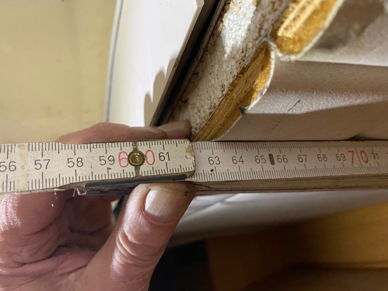

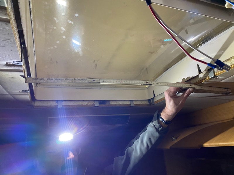

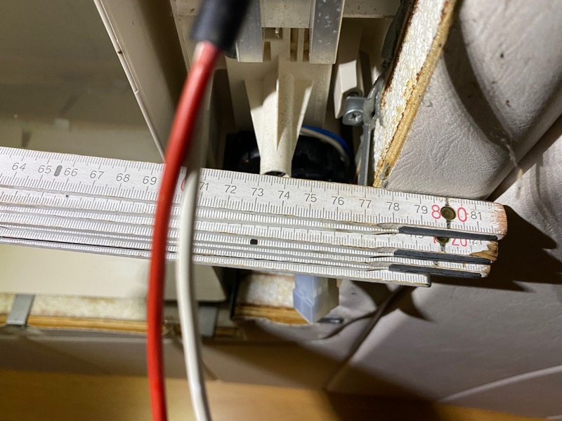

Dabei haben wir festgestellt, dass das Dachfenster nicht mehr 100% dicht ist und ebenfalls spröde und brüchig ist und der Elektroantrieb nicht mehr funktioniert. Habe dann einen Hobby Händler angeschrieben, da ich das Fenster gerne komplett tauschen würde.
Die Maße des Dachfensters ( Fotos ) scheinen nicht gängig zu sein und Ersatzteile gibt es dazu nicht mehr.
Habt ihr einen Tipp an wen ich mich wenden könnte?

14 Dez. 2021 12:02Hallo Andre,AndreS89 schrieb: Die Maße des Dachfensters ( Fotos ) scheinen nicht gängig zu sein und Ersatzteile gibt es dazu nicht mehr.
dann nimm doch eine Standard-Dachhaube mit den nächst größeren Maßen. Den Dachausschnitt kann man leicht vergrößern.

Mein Problem ist nur, dass es noch vorne in die Schräge reingeht und nach hinten die Klimaanlage im weg ist. /media/kunena/emoticons/

z.B. das Dometic Heki 3 plus hat ein Ausschnittsmaß von 960x655cm. Das würde ich mal prüfen!
