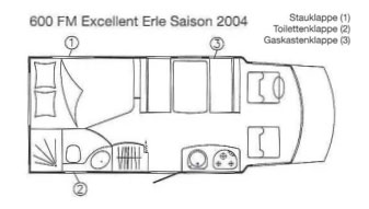

Unser Grundriss ist simpel erklärt:
Französisches Bett hinten links, darunter der Hauptstauraum (etwa 60% der Bettfläche) mit Aussenklappe links. Der Stauraum geht bis unter die Dusche, ist dort aber mangels Klappe und geringer Höhe nur für selten gebrauchtes Zubehör nutzbar.
Etwa 40% der Bettlänge in Etage 2 des Doppelbodens nimmt die Truma-Kombi nebst Luftverohrung- und Wasserverteilung mit Shurflo ein. Darunter in Etage 1 sitzt der Frischwassertank.
Bett -und Wohnteil sind durch den Fernsehschrank getrennt.
In der Gruppe "Wohnen" ist in der Sitzbank "Fahrtrichtung" die gesamte Elektrik über beide Etagen verbaut (beide Batterien, beide Ladegeräte und der Wechselrichter.
Die Sitzbank "gegen die Fahrtrichtung ist zur Hälfte in Etage 1 Abt. Bordwerkzeug, die Etage 2 Stauraum. Die andere Hälfte ist nach aussen abgetrennt, weil sich der Gaskasten anschließt.
Irgendwo unter dem Fußraum der Sitzgruppe befindet sich der Abwassertank, weil sich dort die Reinigungsöffnung befindet.
Auf der anderen Seite befindet sich der Küchenblock mit anschl. Aussentür und Schrank, dann kommt WC u Dusche.
Viel Luft ist da wirklich nicht.
