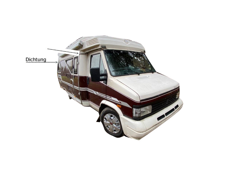

Hallo allerseits,
mein Wohnmobil ist nun, nachdem ich mich ausgiebig mit Euch beraten habe, bei einer Komplettrestauration in Tschechien.
Nun fehlt noch ein wichtiges Detail zur Komplettierung, hoffentlich kann mir jemand von Euch weiterhelfen.
Es geht um diese Dichtung, die an der "Dachrinne" rund um das Mobil läuft. Die alte ist völlig porös und nicht mehr gebrauchbar. Hier ein Bild damit Ihr wisst wovon ich spreche:
Weiß vielleicht jemand von Euch wo/wie ich an soeine Dichtung kommen könnte?
Vielen Dank für Eure Hilfe,
viele Grüße :dankeschoen

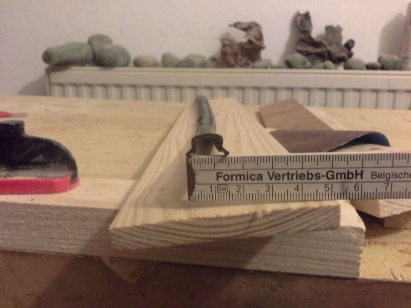

Re: Dichtung für "Dachrinne"
25 Apr. 2022 19:57 - 25 Apr. 2022 20:34
Ich schicke dir ein Foto vom Gummi.
Gruß Jotti

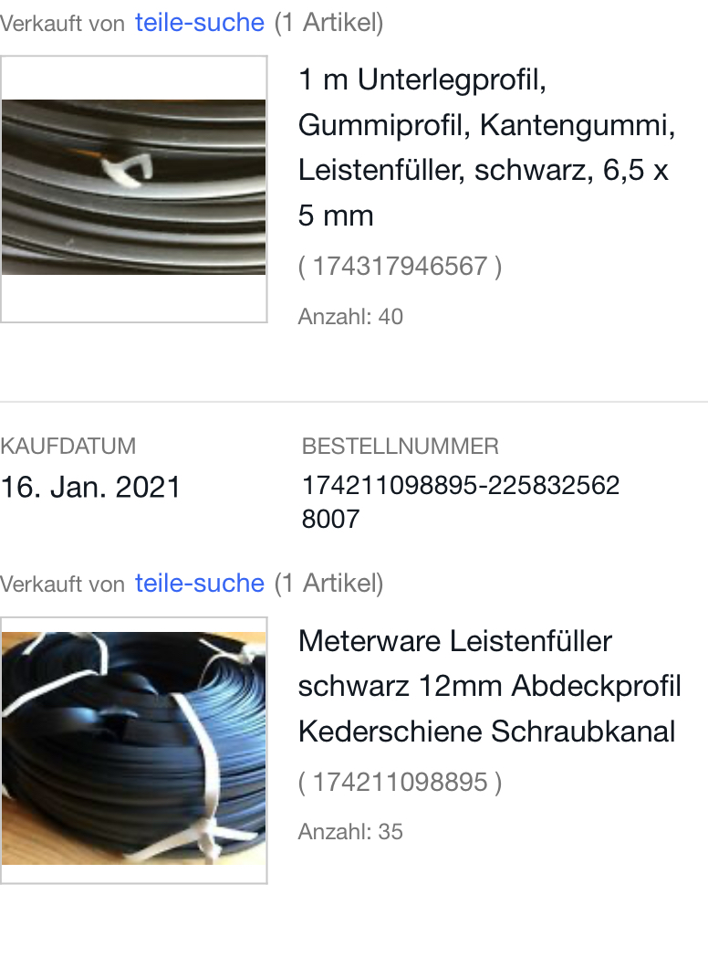

12 Mai 2022 23:32
hallo, hab diese Dichtung bestellt. Leider ist die viel zu schmal. =(
leider hatte dieser Händler auch nicht die geeignete Dichtung im Programm.
ob jemand weiß wo ich sowas dann herbekommen könnte?
13 Mai 2022 17:45 - 13 Mai 2022 17:47
Hallo Sam,
bei Ebay kriegst du dieses Gummi. Ich habe meins auch erst erneuert. Du muß drauf achten das es 15,4mm breit ist . Die
meisten sind nur 12,5mm breit und die sind für uns zu schmal.
Bei Ebay eingeben und du wirst fündig.
Leistenfüller 10 Meter 15,4 mm Abdeckprofil Kederschiene Artikel: Nr.: 175127430719
LG Andy
