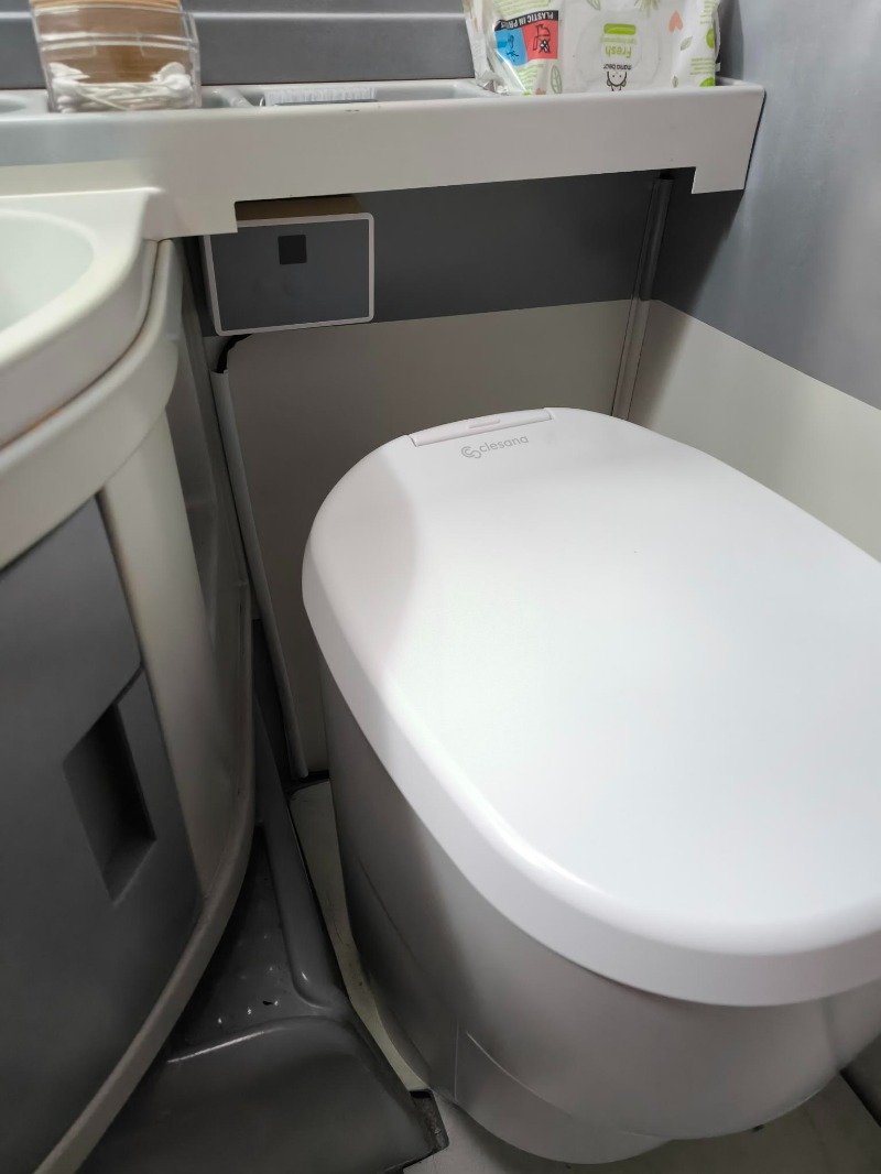

da wir die Version ohne Kassettentoilette haben undd momentan eine Boxio nutzen, möchten wir und demnächst eine
Clesana c1 einbauen. Von den Massen her sollte es passen, es muß aber wharscheinlich ein Stück von der Badablage weg. Elektrik und Einbau machen ich zusammen mit einem Freund (gelernter KFZ- Mechaniker und KFZ-Elektriker)
Hat jemand vielleicht jemand von euch so eine Toilette schon eingebaut oder das mal in einmen 600er erste Generation gesehen und hat Tipps für mich?
Danke euch.

Wir haben die Toilette erfolgreich und problemlos einbauen können. (wie gesagt, in unserem Hobby war keine Toilette verbaut und mußten nichts ausbauen oder ändern)
Nach 8 Tagen Nutzung können wir sagen, daß es sich für uns gelohnt hat und wir uns sehr "wohl" damit fühlen (wenn man das so sagen möchte
Leider gibt es ja nicht wenige Leute, die Sanitäreinrichtungen (Toiletten und auch Entsorgungspunkte für Toiletten in kürzester Zeit versiffen können)
Das Problem haben wir jetzt nicht mehr

Es wird ein Folienring (Folienliner) eingelegt und beim erstemal unten verschweißt. Damit ist die Toilette betriebsbereit.
Es wird alles (großes und kleines Geschäft) in diesen "Foleinschlauch" gemacht, danach die Beutelgröße je nach Menge gewählt (XS, S, L oder XL), dieser wird verschweißt und nach unten gezogen, sodaß man danach wieder in diesen Folienschlauch machen kann. Nach 3 Verschweißungen wird die Beutelkette automatisch abgeschnitten und fällt in einen Behälter in der Toilette.
Zustätzlich kann man aber auch manuell einen Schneidevorgang durchführen. Wenn der Behälter mit den verschweißten Beutel voll ist wird das auf dem Display angezeigt und man nimmt die Beutel raus und entsorgt sie im Hausmüll.
Ein Folienring soll laut Hersteller für 26 Beutel reichen, das ist aber anscheinend auf Große (L) Beutel berechnet.
Wenn man oft nur XS oder S benutzt, errechnet die Toilette die verbleibende Beutelzhal neu.
Wir haben z.B. für Nachts den Beutel offengelassen und erst am nächsten Morgen verschweißt (Hat nichts gestunken, war ja auch nur Urin drin. Je nach Biermenge sind wir da für 2 Personen mit einnen Beutel Größe S hingegkommen.
