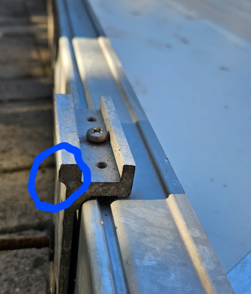

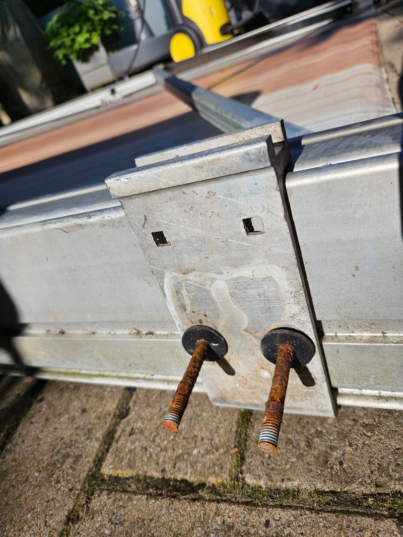

Guten Tag zusammen,
Ich habe eine gebrauchte Markise Typ Fiamma Automatik Box erworben.
Diese war an einem Hobby 600 verbaut und soll nun an meinem weiter genutzt werden.
Als ich sie abholte, war sie bereits demontiert, ich konnte den Sitz der sechs Löcher noch messen und habe die innenseitigen Gegenplatten auch dazu bekommen.
Nun haben wir das Teil gereinigt und ich habe die Halterungen genauer angeschaut, auf den Fotos liegt die Markise auf dem Kopf.
An der Unterseite der Markise befindet sich eine "Nase", die nach meiner Auffassung punktuell gegen das Fahrzeug drückt, was ich nicht verstehe. Fehlen hier vielleicht noch Teile wie zb Gummiplatten o. Ä.? Wäre es nicht besser, die Halterung würde vollflächig auf der Fahrzeugwand aufliegen?
Weiterhin hat die Halterung zwei weitere Löcher, die mit dem Material, das ich bekommen habe, keine Verwendung fänden.
Vielen Dank, sollte jemand einen Tipp, eine Erklärung oder sogar eine Montageanleitung haben.

Servus. Jetzt verstehst du auch, warum Wasser ins Fahrzeug kommt und nach 15 Jahren alles morsch ist. Die verrosteten Schrauben auf dem Foto sprechen Bände.
Solche Markisen montiert man auf eine auf dem Fahrzeug angebrachte durchgehende Montage platte, die mit 4 Schrauben innen verschraubt wird. Bitte innen größere Platten als Unterlage verwenden, um das Gewicht besser zu verteilen. Bedenke, dass das Hobby seitlich nicht gerade ist, wie ein Kastenwagen also vorher die Schiene anlegen und schauen, wie weit du nach vorne kommst. 3,50 lange Markise ist problemlos montierbar. Wenn die Löcher angezeigt sind, durchbohren und ordentlich Sikaflex 544 reindrücken. Die Platte würde ich vor dem Verschrauben an Fahrzeug ordentlich mit Sikaflex versehen. Einmal um sie gut anzukleben und das zweite, um zu verhindern, dass irgendwo Wasser reinkommt. Wenn fertig schöne Fuge drumherum. Viel Spaß dabei und nimm dir jemanden zu Hilfe. Montageplatte kannst du bei x beliebigen Wohnmobile Aufbauer passend bestellen.

Die Schrauben haben mich genauso erschreckt, oder eigentlich auch nicht, denn wir ersetzen gerade alle Abdichtungen und Keder, Unterleggummis usw rund um das Fahrzeug, und überall sind die Schrauben durchgehend rostig bzw bereits auf den halben Durchmesser geschmolzen incl entsprechender Wasserschäden.
Ich glaube der Hauptfehler meines Vorgängers war, dass er die Gummischeiben nicht unter den Schrauben Kopf gesetzt hat, sondern hinter die Montageplatte?

wenn Du den genauen Typ Deiner Markise bei Tante Google eingibst, dann findest Du bestimmt eine passende Bedienungs- und Montageanleitung. Ich habe letztens auch noch eine Anleitung für eine F45S heruntergeladen.
Die Befestigung mit 3 Montageplatten ist eigentlich üblich. Allerdings sollten die Platten schon glatt anliegen (ohne Nase) und dann wie Jasmin schon schrieb: Sikaflex zwischen Platte und Dach und gut festschrauben.
