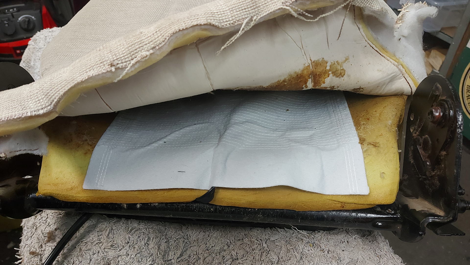

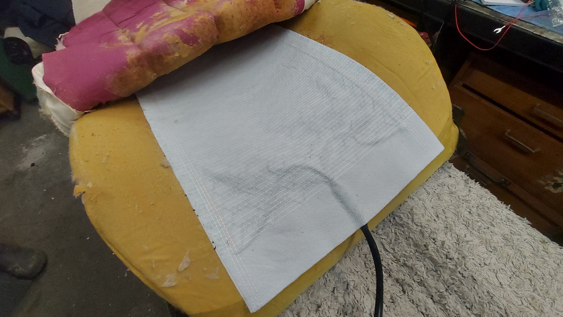

Den Auftakt machte der "alte". Auf einer VW-Bus Fanseite fand ich eine gute Anleitung zur Reparatur eines ISRI-Sitzes . Somit war die Demontage des Sitzes gut erklärt. Die Heizfolien waren auch schnell Aufgeklebt.
Heizfolie auf der Sitzfläche:

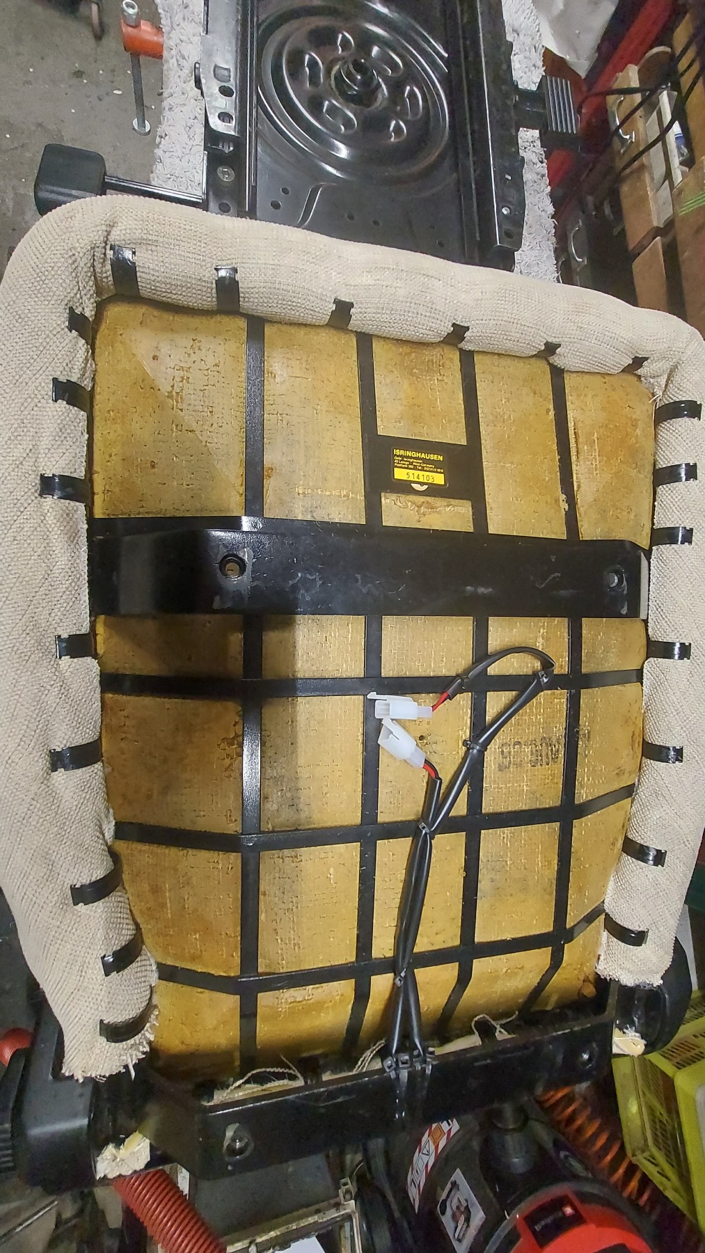

Heizfolie auf der Rückenlehne:
Etwas Probleme bereitete die Verlegung der Kabel. Da ich auch auf dem Fahhrersitz eine Drehkonsole habe, mussten die Leitungen des Kabelbaums verlängert und mit zusätzlichen Steckverbindern ausgerüstet werden.

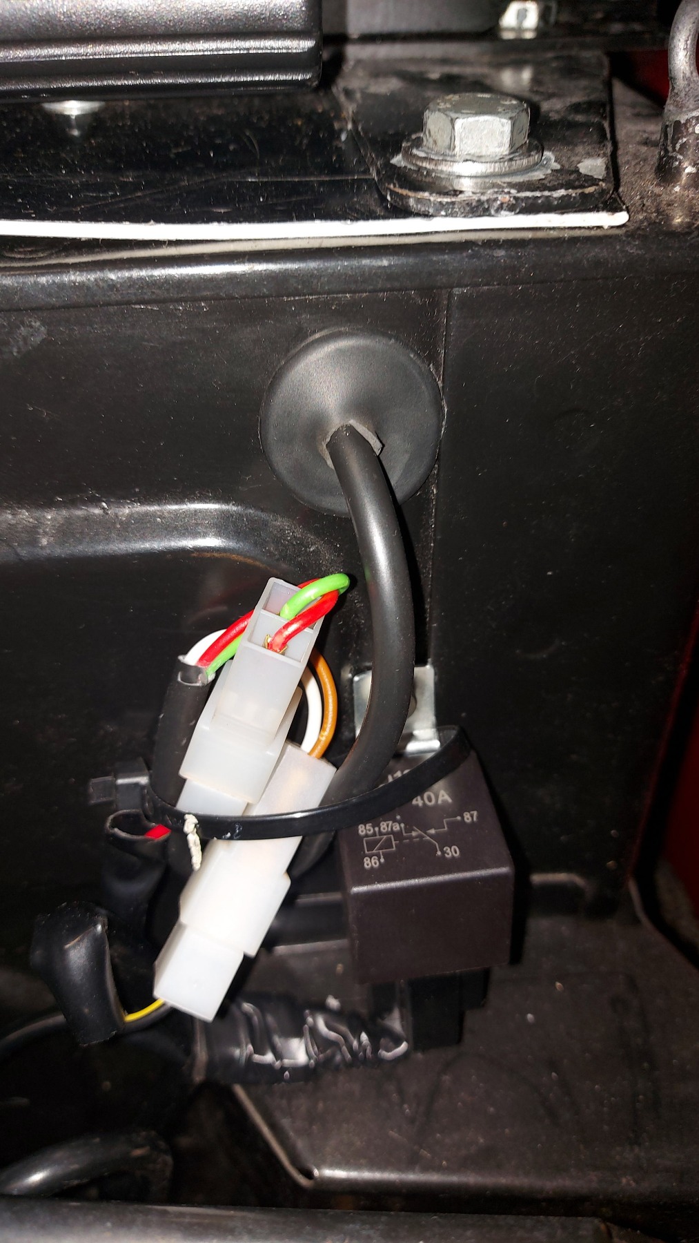

Das Relais wurde unter der Handbremsverkleidung montiert.
Die Leitung zum Schalter im Armaturenbrett musste ebenfalls verlängert werden. Jedenfalls hielt sich der Aufwand in Grenzen und bei zukünftigen Fahrten freut sich mein Rücken schon über die wohlige Wärme.
