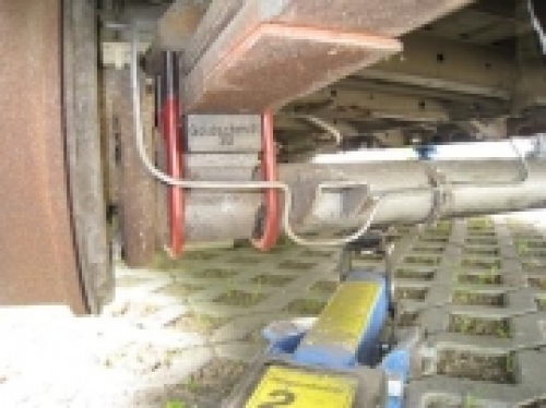

Moin Winni
Ich habe dein Bild hier bei Aufbau und Technik eingestellt!
Was willst du mit der Fahrwerksanhebung erreichen ?
Ich habe bei unseren Hobby die Zusatzfedern von Goldschmitt nachgerüstet.
Seitdem steht er wieder ordentlich auf den Rädern und ich habe ein deutlich besseres Fahrverhalten!

Hallo Manni,
die Fahrwerksanhebung bringt eine deutliche bessere Bodenfreiheit ohne das Fahrzeug auflasten zu müssen. Bei 40€ Steuern je 100kg macht das glatt 120€/Jahr oder 60€/halben Jahr. Dazu kommt dass die Federn gut 500€ kosten, der Hebesatz nur 140€.
Sicher wäre der Federsatz besser und die angenehmere Variante. Aber so muss es reichen. Wagen liegt hinten übrigens an Stoßstange nicht 3 sondern 5 cm höher. Und das ist spürbar.
Liebe Grüße, Winni
Liebe Grüße, Winni

winnidoc schrieb:
bei 500€ wäre eine Luftfederung für mich die Alternative. Ich weiß nicht mehr, was meine Zusatzfedern damals gekostet haben, aber ich meine so um die 360 DM.
Hast Du denn auch das Gestänge vom Bremskraftregler verlängert?
Nachtrag: Das Argument mit der Steuer zählt nicht! Ohne Auflastung bist Du garantiert überladen und das kostet dann richtig Geld!
Hallo Winni,... Dazu kommt dass die Federn gut 500€ kosten, der Hebesatz nur 140€..

Das Argument mit den Steuern zähltbeben doch, wenn man sich beim Beladen vorher ein paar Gedanken macht. Ganz sicher wären die 300Kg hilfreich, aber ich kann mir die Federn, wie gesagt 500€ etwa, zur Zeit einfach nicht leisten. Auch höhere Steuern sind momentan einfach nicht drin. Also kalkuliere ich seit Tagen was mit darf und was nicht, damit wir auf max 2850kg inkl. uns selbst kommen. Bis 10% wir nach Angaben des ADAC in nahezu allen Ländern ein Auge zugedrückt, dann aber gehts zur Sache: über 10% in Schweden ab 300€, Italien 20% überladen etwa ab 1000€, Deutschland wohl auch ab 20%, dann Punkte in Flensburg und 300€, bei Gefährdung teurer...
Da lohnt sich rechnen!
Liebe Grüße, Winni
Liebe Grüße, Winni
