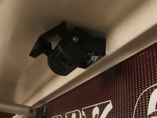

habe meine Kamera heute angebracht. Unter dem Schwalbenschwanz kannste vergessen. Da ist von innen unter der Verkleidung noch eine Spanplatte. Das war mir zuviel Aufwand. Ich habe sie jetzt in den kleinen Steg oberhalb des Hobby 600- Schriftzug gemacht. Ich hoffe, das morgen die Zweite Kamera kommt.

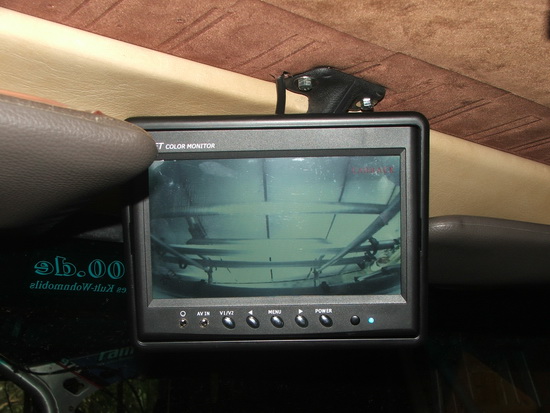

ich habe allerdings nur ein Foto mit geschlossenem Garagentor. Ich denke aber, Du erkennst den Fahrradträger und das Tor sehr gut.

Re: Aw: Rückfahrkamera:
16 Sep. 2009 11:01
Hallo Florian,
hier ein Bild von der Kamera
Wenn ich die zweite Kamera montiert habe (ist heute leider nicht gekommen) werde ich eine Einbaubeschreibung erstellen. Für Dich wird es vielleicht zu spät sein, aber ....
