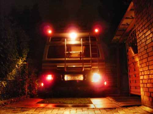

Endlich mit Zusatz-Rückfahrscheinwerfer!
Da ich immer Probleme hatte, bei Dunkelheit rückwärts vom Hof zu fahren, habe ich mir heute einen Zusatz-Rückfahrscheinwerfer ans Mobil geschraubt.
Nur vorher war die Frage:
Wohin mit dem Teil?
Da ich meine Rückfahrkamera direkt über dem Kennzeichen habe, musste der Anbringungspunkt oberhalb der Kamera sein, um eine Selbstblendung ausschließen zu können.
Nach mehrmaligen Probeleuchten stand mein Entschluss fest, der beste Punkt zur Anbringung des Scheinwerfers ist genau die Stelle wo Wilfried seine Rückfahrkamera montiert hatte.
Also schnell noch einmal Wilfrieds Anbauanleitung zur Hand und der Scheinwerfer war montiert.
Zur Verwendung kam ein herkömmlicher Nebelzusatzscheinwerfer, eingefasst von einem Edelstahlblech der jetzt mit einer Neigung von ca. 45° nach unten strahlt.

Hallo Manni,
hoffentlich hast Du auch einen zusätzlichen Einschalter dran. Den Schweinwerfer kannst Du auch gut als Arbeitsleuchte benutzen... beim Grillen hintern Womo :1723:

Hallo Wilfried ,
nicht schlecht deine Idee!
Ohne Zündung?
Dafür brauche ich wieder einen Schaltplan, du weißt doch Manni und die Elektrik. :evil:
Ohne Zündung?

Manni, das sieht einfach grandios aus!
Passend zu dieser Festbeleuchtung jetzt einen weißgedeckten Tisch mit schönen Sektgläsern und Kerzen, toller Hintergrundmusik und einer Kleinigkeit zum Schnabulieren.
Durch die Beleuchtung wirken sogar die Backsteine, Bodensteine und der Zaun links wie ein festliches Ambiente.

Ja, das sage ich ja auch!
Ist richtig romantisch!
Da kann man die Pizzawerbung mit dem Pärchen machen, schön gedeckter Tisch, im Hintergrund das schöne, beleuchtete Wohnmobil.

Hallo Manni,
die Idee ist wirklich super. Aber ein zusätzlicher Einschalter muss auf alle Fälle dran. Bei mir könnte ich es mit dem Außenlicht über der Aufbautür kombinieren. Da hab ich ein ungenutztes Kabel schon liegen. Geschaltet wird am CP.
Gruß Susanne
