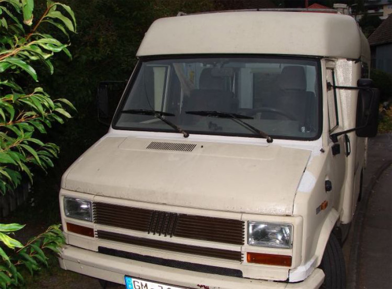

Nach erfolgreicher Getriebereparatur und verschiedenen Urlauben (Italien, Deutschland, mehrmals Niederlande) in den letzten 2 Sommern  kam die Frage auf, wie es denn nun weitergehen soll - TÜV hatte mein Dethleffs-Bus  noch bis Februar `14. Abmelden und erneutes Anmelden im nächsten Mai somit nicht möglich. Mit seinen 25 Jahren sieht er auch nicht mehr gerade wie neu aus. Die 7 (in Worten sieben) Vorbesitzer hinterließen ihre Spuren…
Einfachste Möglichkeit: einmal um das Ding herumlaufen, schauen ob alle Lampen leuchten und dann mal hin zum TÜV (genauer GTÜ). Und siehe da, die Liste wurde überschaubar.

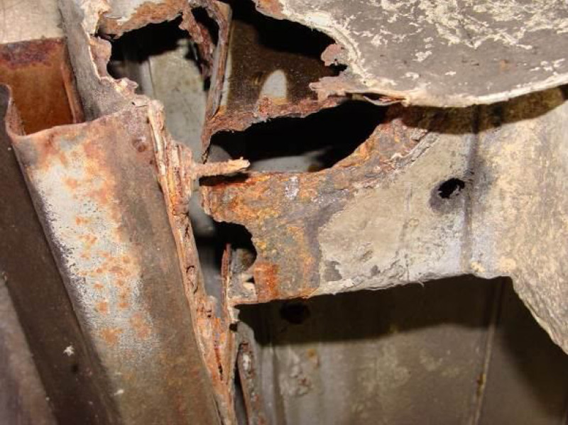

  4. Querträger links Korrosionsschaden
  5. Querträger rechts Korrosionsschaden

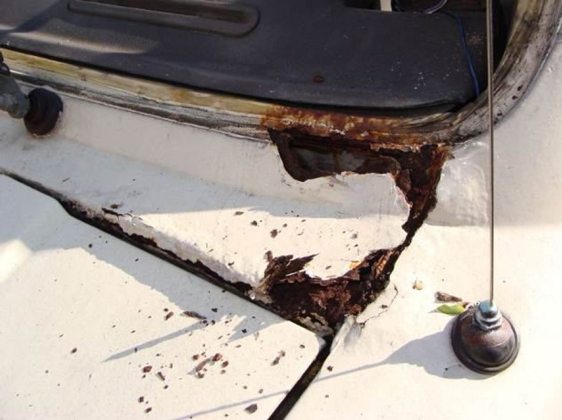

  6. Windlauf Korrosionsschaden

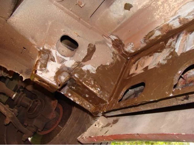

Für größeres Bild bitte klicken!Beim Dieselfilter war lediglich die Zuleitung nachzuziehen. Dann bockte ich das Fahrzeug auf und begann an den Querträgern zu stochern. Der Rostbefall zog sich bis in die Radhäuser hinein. Daher entfernte  ich zunächst die Spritzlappen. Danach wurden die ganz dünnen Trennscheiben mit der hohen Trennleistung aufgezogen und großzügig die rostbefallenen Stellen amputiert. Weiterer Vorteil ist der relativ geringe Staubanfall beim Trennen mit diesen Scheiben. Anschließend wurden mit Zopfbürste und Schruppscheibe die Farb- und Unterbodenschutzreste entfernt.
Für größeres Bild bitte klicken!Es ist wichtig die zu schweißenden Flächen von Rost und allem anderen zu befreien, damit das Schweißen sicher gelingt und nicht nur das Schweißgut davonspritzt. Der Metallstaub mußte ebenfalls entfernt werden, damit er bei feuchtem Wetter nicht neuen Rost provoziert.

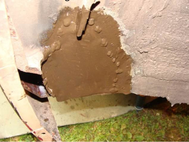

Für die Querträger fand ich keine Reparaturbleche, vielleicht war das ganz gut so, denn die Nachbildung der nun fehlenden Teile war sehr einfach. Zunächst ergänzte ich die Radhäuser, dann die beiden Querträger mit jeweils einem doppelt gewinkelten Blech. Diese Bleche bohrte ich und verschweißte durch die Bohrungen. Anschließend wurde mit Rostschutz verziert und sehr viel Hohlraumwachs eingebracht. Mit dem Prüfer war abgesprochen den Unterbodenschutz erst nach der Nachprüfung aufzubringen. Unter dem Auto liegend habe ich es geschafft mir diverse Verbrennungen zuzuziehen sowie in der Enge mir die Schleifhexe zweimal durch die linke Hand zu ziehen - insofern war ich froh nun oben weiterarbeiten zu dürfen.

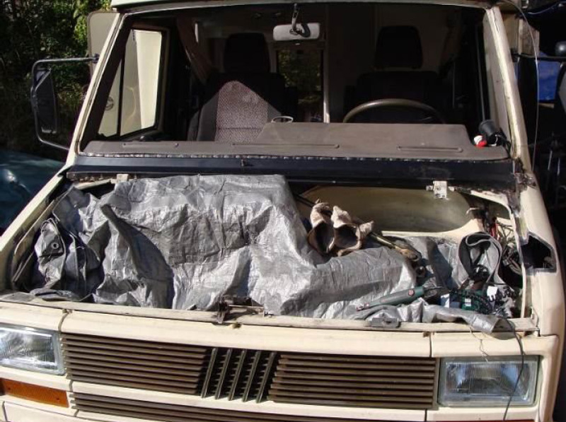

Für größeres Bild bitte klicken!Dafür entfernte ich  zuerst  Windschutzscheibe und Motorhaube, anschließend stopfte ich dann Matten dorthin, damit der beim Trennen entstehende Metallstaub nicht so die Fahrgastzelle verschmutzt. Auch die anderen Scheiben sollten beim Trennen oder Schruppen abgedeckt sein, da sich die glühenden Funken sonst ins Glas brennen. Dann trennte ich die rostbefallenen Bereiche aus Windlauf und Kotflügeln heraus um nach eingehender Überlegung den Windlauf komplett herauszutrennen. Teilersatz hatte einfach keinen Sinn mehr. Als mein dreijähriger Sohn das Fahrzeug ohne Scheibe und so zerschnitten dastehen sah, war sein Kommentar: "Oh sche**e, jetzt macht der Papa das Auto kaputt".
Für größeres Bild bitte klicken!Den neuen Windlauf versah ich ebenso wie die vorherigen Reparaturbleche mit Löchern, durch welche ich diesen dann an den Scheibenrahmen und Wasserführungen schweißte. Auch die Kotflügel erhielten ihre Bleche. Die zwei Nähte und die Wasserführungen wurden mit überlackierbarem Karosseriekleber abgedichtet, damit das Regenwasser nicht in den Motorraum und aufs Reserverad läuft. (Vom Reserverad aus tropft es übrigens dann auf die Schaltstange und füllt so allmählich das Getriebe…).
