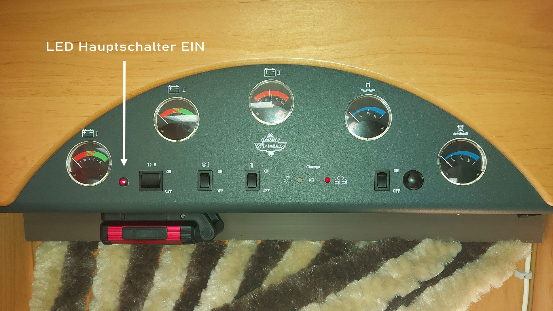

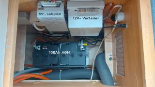

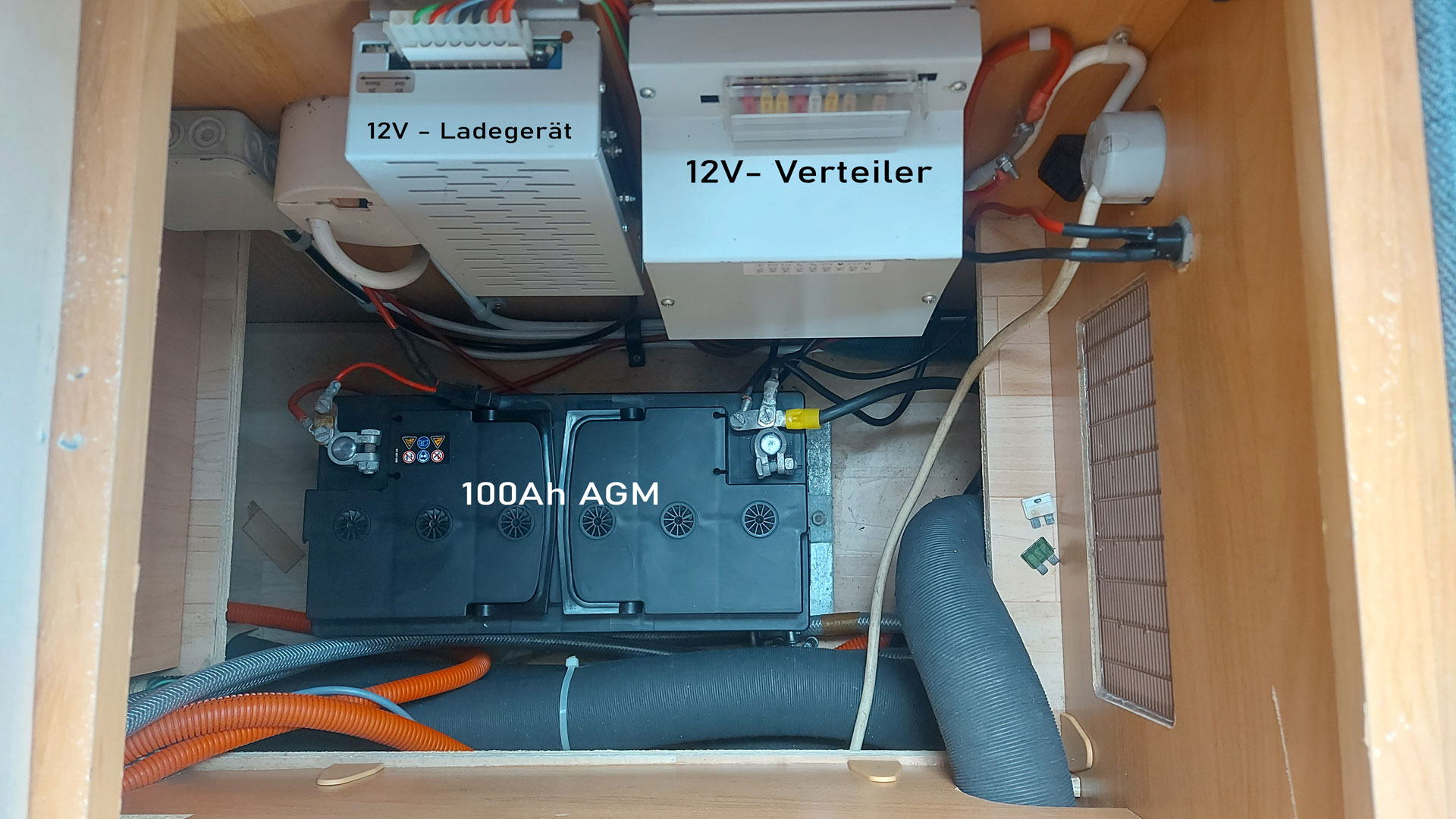

Für größeres Bild bitte klicken!Die Aufbauelektrik des Fahrzeugs war beim Kauf so wie vor 18 Jahren ausgeliefert. Die Verdrahtung entsprach dem Schaltplan HO 04. Das Fahrzeug war mit einer 100 Ah AGM Batterie ausgerüstet. An Zubehör war eine automatische SAT-Anlage incl. Fernseher verbaut.  Bis auf die Spannungsanzeige der Starterbatterie im Bedienpanel (TCP HO 04 ) funktionierte bei der Besichtigung auch alles soweit (dachte ich). Bei Landstrom leuchte die entsprechende Ladediode in den verschiedene Farben und bei einer bestimmten Spannung auch die LED für das Laden der Starterbatterie. Umgekehrt leuchtete die rote LED auch wenn der Motor lief. Also vermutete ich eine Fehler im Bedienpanel. Leider bekam ich weder vom Hobby-Wohnwagenwerk noch von Toptron über die bekannten Schaltpläne hinausgehende Information zur Kabelverlegung oder zu Details der Anzeigeeinheit. Somit musste ich selber die Kabelwege und Zusammenhänge der Verdrahtung erkunden.
Für größeres Bild bitte klicken!Während in unserem „alten“ 600er jede Menge roter LEDs die verschiedenen Schaltzustände anzeigten, konnte man im „neuen“ 600er nicht mal erkennen, ob der Hauptschalter eingeschaltet ist. Das war dann auch eine der ersten Maßnahmen. Nun signalisiert eine rote LED im Bedienpanel den eingeschaltete Hauptschalter. Eine weitere Maßnahme bestand darin, alle verbauten Halogenleuchtmittel durch LEDs zu ersetzen.

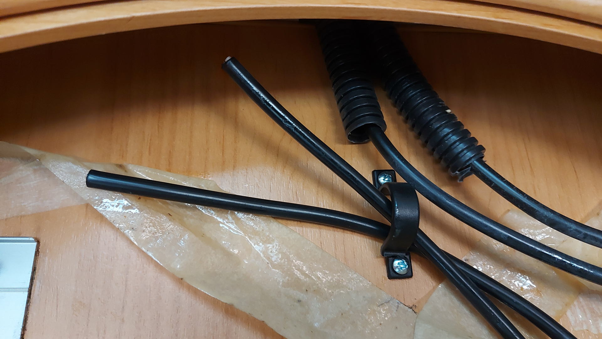

Für größeres Bild bitte klicken!Auf Grund der guten Erfahrungen mit dem MaxxFan in dem „alten“ 600er lag es natürlich nahe, den „neuen“ auch mit solch einem Ventilator auszurüsten. Dafür wurde die Dachhaube im Schlafbereich ausgebaut und ersetzt. Hier ist positiv anzumerken, dass seitens des Hobby-Wohnwagenwerk bereits eine Leitung für solch einen Einbau im Dach vorbereitet war. Sie endete über dem Bedienpanel. (Eine zweite Leitung liegt übrigens zum großen Dachfenster über der Sitzgruppe.) Da wir später auf LiFePo4 umrüsten wollten und ich die Diskussion mit (angeblichen) Überspannungen der MaxxFan-Platine verfolgt hatte, baute ich sicherheitshalber einen DC/DC-Wandler für die Spannungsversorgung des MaxxFan im ein.
