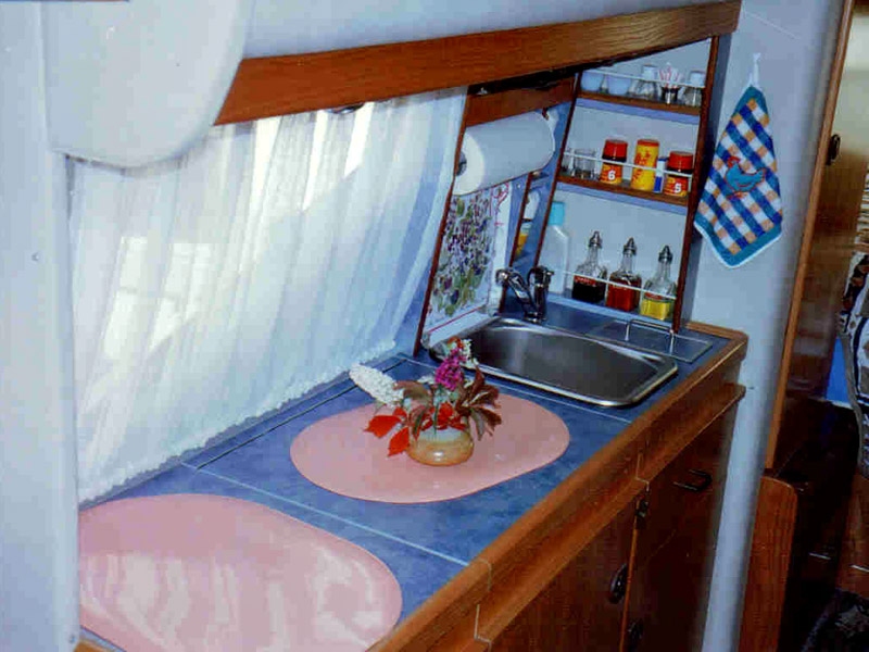

Einer meiner ersten Umbauten war die "Hobbyküche". Am meisten störte mich der popelige Wasserhahn an der Spüle unter der Klappe, die, da man sie öffnen musste, um in der Spüle hantieren zu können und keine weitere Gestaltung der Ecke zuließ.
Also musste als erstes die Klappe weg und das Becken vom Rest (Dreiflammkocher), der ja erhalten werden sollte, abgetrennt werden. Die nächste Überlegung war, welches Holz nehme ich für den Umbau. Da mir die Holzoberfläche sowieso zu empfindlich erschien, habe ich mir bei Reimo, der bei uns nur wenige km entfernt in Egelsbach sein Hauptgeschäft hat, eine beschichtete Möbelbauplatte (Typ Horizont) mit blauem Dekor, das passt zu unseren Bezügen im Wohnbereich, besorgt. Als nächstes wurden die umliegenden Baumärkte durchstöbert, bis das passende Edelstahlbecken und eine Armatur mit hohem Auslauf - man/Frau will ja mal einen Topf darunter stellen können - besorgt.
