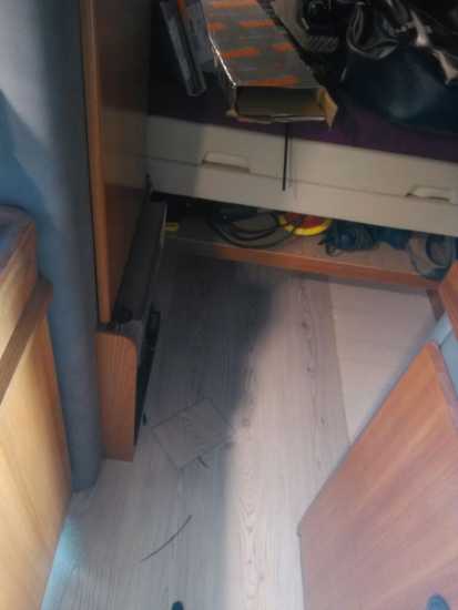

17 Jan. 2016 21:01
Hi liebe Gemeinde,
nachdem nun das Radio seinen Weg ins Amaturenbrett gefunden hat, ist auch die Radioantenne and der Scheiben montiert.
Den alten ausschnitt des Radios werde ich wohl als Funkgeräte einschub verwenden. Die Original Antenne werde ich auch in dem Zuge wechseln.
Nun ging es an ein weiteres Großprojekt, den neuen Fußbodenbelag.
Der alte Maschenteppich ist ja reichlich unpraktisch bei einem Kind und Reisen an den Strand

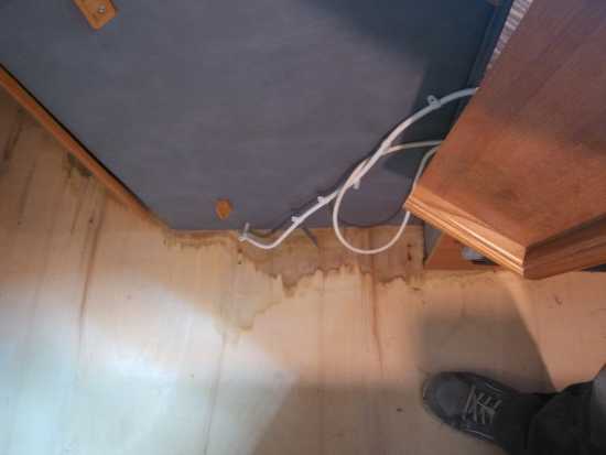

Als ich den alten teppich raus hatte fand ich ncoh ein paar Wasserstellen.
Am wassertank konnte ich kein leck finden. Auch an der Pumpe ist alles dicht.
Die Flecken am Bad sind noch durch verwendung der doch super dichten Dusche zu erklären. Trotz allem werde ich demnächst das wc einmal abnehmen und mal drunter sehen. Vielleicht hat ja auch die Dichtung einen kleine defekt. Wenn noch jemand eine Tipp hat ich bin für Vorschläge offen.
Nun da die Supstanz noch bestens war ging der Ausbau weiter.
Zwischen die Sitze habe ich eine Erhöhung gebaut um die ebene der des Aufbaus anzupassen.
weiter ging es, Trockenkleber rein:
und Amtiko drauf:
warum ich Amtiko gewählt habe. Nun ja von Laminat halte ich nicht viel und Amtiko ist ein kunstoffboden der die Klimatischen bewegungen des Holzes mit macht.
Das Koas bitte ich zu entschuldigen. Ihr wisst ja nur ein Genie beherscht das Kaos.
Nach einem echt langem Tag bin ich fertig. Fix und fertig.
Nach ein wenig silikon und ein paar leisten, geht es dan an den Schrankausbau. :daumen2:
Grüße aus Leipzig

Sieht gut aus, schön hell.. Ist ganz schöne Friemelsarbeit ne?
Der Boden sieht doch im großen und ganzen noch prima aus.. Die Spuren an der Dusche würde ich auch auf Undichtigkeiten der Duschtasse zur Wand schließen. hoffentlich.. Die Verlängerung des Bodens nach vorne ist klasse. Hab ich auch so vor, schon damit der Hund da vorne liegen kann..

Ich Frage mich nur wo die Wasserränder unter der L-Sitzgruppe her kommen.
Mein Vorgänger hat von H auf L umgebaut. Dabei hat er auch die Truma versetzt. Nun will ich in den alten Kamin einen Außenwasseranschluss einbauen.
