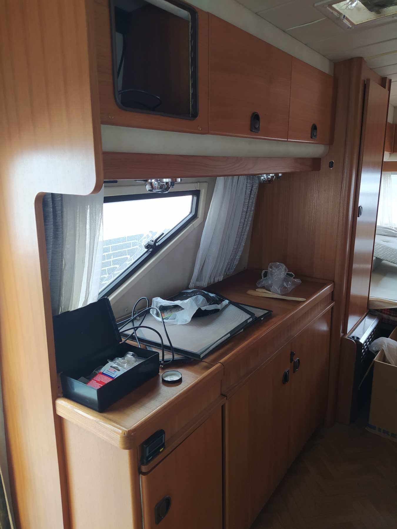

in der Visittenkarte habe ich unsere Frau Müller schon einmal vorgestellt und berichtet, dass ich bei unserem ersten date so schockverliebt war, dass ich nicht alle kleinen Mängel gesehen habe.
Bei unserer ersten Tour sind dann noch ein paar dazu gekommen...
Hier die Blder unserer ersten Begegnung
Nach unserer ersten Tour und dem ersten Regen, hat sich dann noch herausgestellt, dass zwei Wasserschäden, von denen ich glaubte, dass sie trocken sind, doch noch nass sind.  Außerdem  sind zwei Seitenfenster definitiv undicht.
Ich habe beschlossen, mich zuerst den beiden Wasserschäden im Heck zu widmen.
So sieht es in den Stauraumklappen hinten rechts und links aus.
Neue Dachluken habe ich schon drei besorgt.
Wenn ich herausgefunden habe, von wo das Wasser reinkommt, möchte ich mit der Abdichtung und instantsetzung beginnen.
Nun meine ersten Fragen zu dieser Baustelle an die Experten dieser Seite:
Der Ausbau des Bettes und der Stauraumfächer hat gezeigt, dass wahrscheinlich die gesamte Platte am Heck so verschimmelt ist, dass sie komplett ausgetauscht werden muss. Ggf. auch die der Seiten zumindest teilweise.
Wie ist die Wand an der Außenverkleidung befestigt?
Man sieht durch den Bezug keinerlei Schrauben.
Ist sie verklebt?
Wie baue ich sie aus ohne die Unterkonstruktion zu beschädigen?
Muss ich beim Ausbau irgendetwas beachten?
Das Heckfenster muss ich dazu ja ebenfalls ausbauen.
Kann/sollte ich es mit einer neuen Dichtung wiedereinsetzen?
Oder bekomme ich keine Dichtungen mehr und sollte sie beim Ausbau möglichst nicht beschädigen?
Für eine Originalgetreue Erneuerung möchte ich den Verlourbezug ebenfalls erneuern.
Bekomme ich den Bezg bei dem verlinkten Händler?
Das war es für´s Erste...
Ich hoffe ich bekomme viele Antworten auf meine Fragen.
Carla und Theio
Letzte Änderung: 01 Jan. 2025 17:03 von Frau Müller.
Folgende Benutzer bedankten sich: Rollbock, Schorschi, Wichtel
